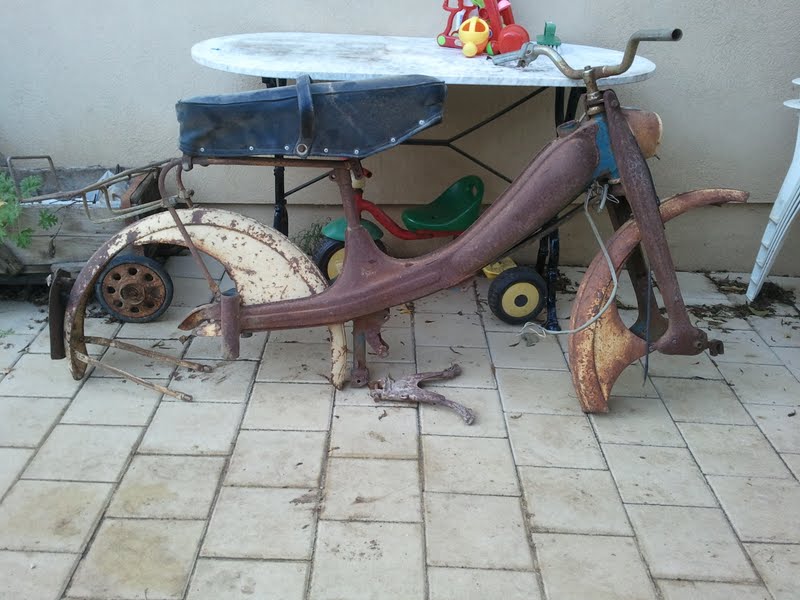

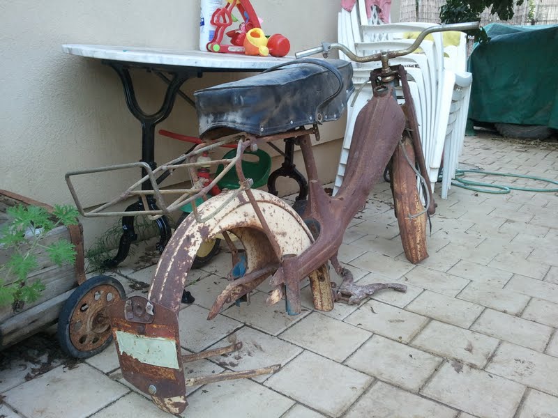

אכן חלוד, מפורק, חסר חלקים אבל עם אופי ונשמה.
חלקים להשלמה מצויים בידי, לרבות חלקים חדשים שיש לי במחסן, כך שגורלו שפר עליו.
ולתמונות (לא מיועדות לבעלי לב חלש) -

כבר ראיתי יותר גרוע מזה... לא משהו שפחח ממוצע לא ידע להתמודד, והפוטנציאל ניכר.

בוודאי שלא מודעת מכירה.
האמת יש לי עוד שילדה ערומה של 1964 ומביניהם אבחר את הטובה ביותר לניקוי חול. אבל בהחלט זהו שיפוץ לא מסובך יתר על המידה,במיוחד היות ויש לי את כל החלקים לכך.
בכל מקרה הטילון הנ"ל יחכה לתורו - יש לפניו עוד כמה שממתינים.

נראה דווקא במצב סביר למדי,מזכיר לי שנסעתי פעם עם טילון כזה בחורף בדרך בוצית של אדמה כבדה שהופכת לדביקה,ומה שקרה זה שכל כמה מטר הייתי צריך לעצור ולנקות הבוץ שהגלגל האחורי הביא לתוך הכנף וגרם לתפיסתו.חוויות...

איני יודע איזה טילון היה לך. הנקודה הבולטת בטילון שלעיל היא שהוא מהדגמים של טרום מזלג הקפיצים. אין במתלה הקידמי המצולם קפיצים, אלא, גומיות בתחתית המזלג הסופגות את המהמורות.
הדגם הנ"ל יוצר עם מזלג זה עד/כולל שנת 1965.

היה לי טילון בעל גוף זהה למעט תצורת המזלג הקדמי. ICM אבל כנראה דגם יותר מאוחר אבל בכל מקרה לפני המוסטנג (אם אני זוכר נכון את השם) שהיה כבר דגם משופר יותר עם טלסקופ מלפנים.
גיר שני הילוכים שהשני משולב בלחץ קפיץ.קרבורטור עם שסתום פחית בחיבור לצילינדר.מעצור אחורי מופעל באמצעות מנוף ליד הפדל.
זה מה שהיה ונסעתי בו אלפי קילומטרים לא מעטים.ס"ה שירת אותי בנאמנות.

מזלג עם קפיצים "יצא לשוק" בשנת 1966. שאר הטילון נשאר כמעט זהה.
"המוסטנג" לא היה דגם "מחליף" אלא דגם מפואר במקביל לדגם דומה אך פשוט יותר.
אני נתקלתי במספר מוסטנגים וכולם היו מודל 1976, סביר שהיו גם משנתונים קרובים נוספים. ההבדל בינו לבין הדגם הפשוט - כנפיים ומכסי מנוע מצופי ניקל, כסא אחורי "בננה" עם גב מוגבה ו-כידון מוגבה עם מוט מחבר בין שתי צידיו. מעבר לכך לא ידועים לי שינויים נוספים - אפילו המדבקות למיטב ידיעתי, היו זהות.
