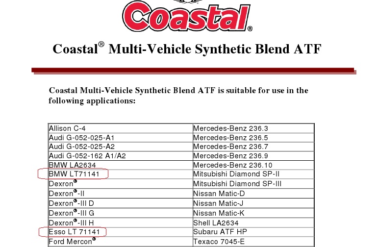

מוסיף מידע: במפרט הטכני של השמן (קובץ PDF שניתן להשיג בגוגל) קיימת רשימה מפורטת של התקנים שהשמן עומד בהם.
מצ"ב קובץ עם סימון התקנים הרלוונטיים (ESSO LT71141 ו- BMW LT71141)
לשמחתנו, הגענו לימים בהם ליצרן אין בלעדיות מלאה על השמן הזה, וניתן להשיגו דיי בקלות !

בנוגע לשמן:
השמן שצריכה התיבה צריך לעמוד בתקן LT71141 של חברת ESSO.
יצרנים רבים אימצו את התקן (לרבות BMW) ולאחר שיחה שהיתה לי עם ספי בעניין - ולפי ניסיונו האישי במכון הגירים שלו - שמן שעומד בתקן MERCON V מתאים לתיבות אלו. ואכן, שיטוט בגוגל אכן הניב לי קצת מידע וראיתי שישנם יצרנים שמציינים על אריזת המוצר שלהם (עבור שמן MERCON V) שהוא תואם לשמן שצריך כאן - או באנגלית: Esso LT71141 competible.
יש לציין שישנם הבדלים גדולים ואזהרות חמורות בנוגע לשמנים ישנים העומדים בתקן DEX-3 ו MERCON. ל MERCON יש המון דרגות (כמו גם ל DEX-3, שהוא רחוק שנות אור מהחדש יותר: DEX-6) וחשוב לציין כי אם החלטתם ללכת על שמן מסוג MERCON - אז רק ה MERCON V יעשה את העבודה.
קיימים עוד שמנים בשוק, תואמים לתקן LT71141 ולפחות תיאורטית לא צריכה להיות בעיה להשתמש בהם.
