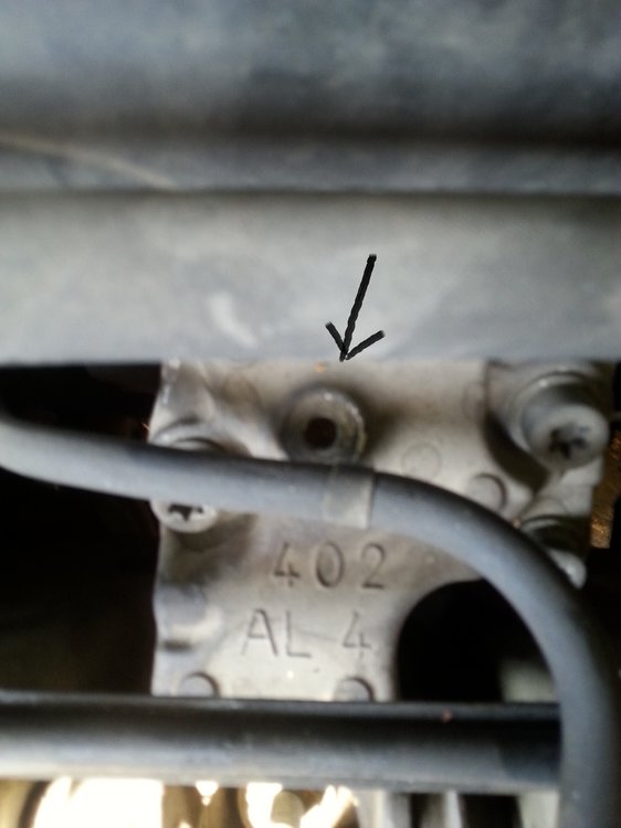

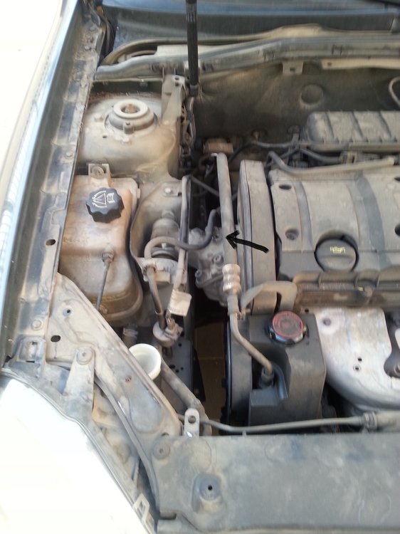

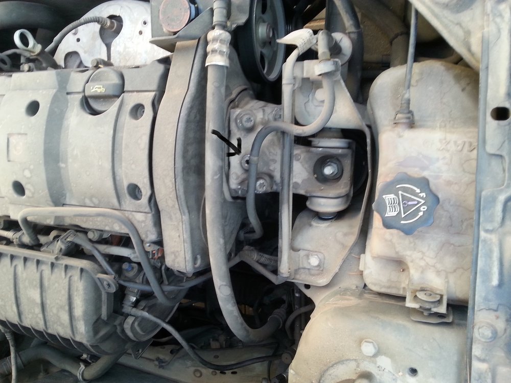

לאחר בדיקה ממושכת מתחת למכסה מנוע מצאתי בצד שמאל למעלה (מעל הגלגל של הנוסע) חור כלשהו - האם זה סתם בורג חסר , או שניתן דרכו למלא שמן בגיר? - תמונות מצורפות.

אם אני לא טועה זה תושבת המנוע שלך. הגיר יושב מימין למנוע בצד הנהג. פתח המילוי הינו בורג שקוע עם מפתח רבועי ( בוקסה זכר חצי) מעל הגיר עצמו בלבד.

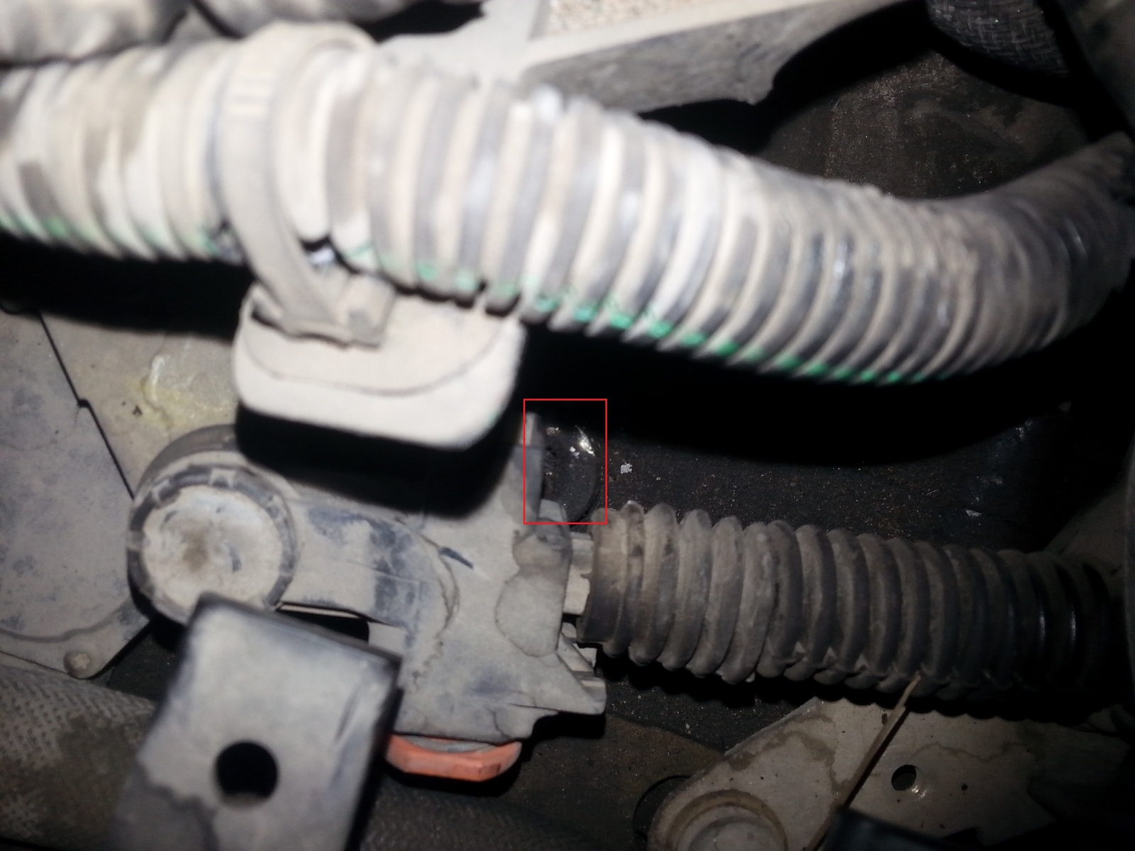

הפתח נמצא מתחת לצינורות/חיווט שצילמת בתמונה האחרונה.
תזיז אותם מעט עם היד ותמצא אותו.

אך ישנו כבל שמפריע לי לפתוח את הפתח (תמונה מצורפת) , ואני לא מצליח לנתק את הכבל.
מישהו יודע כיצד מנתקים את הכבל , האם לקפיץ האדום יש משמעות כלשהי (לחצתי עליו וניסיתי למשוך , אך הכבל לא התנתק)?
