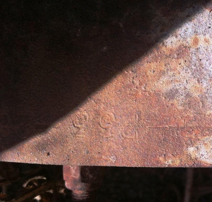

אריק, נראה שלפי הצילום המצ"ב, מסתבר שככל הנראה המידע שברשותך אינו מדויק לחלוטין. בטנדר הזה, אקס-לוחם בצה"ל, שנת 1973, גם מוטבעת על השלדה האות P. אנסה לזכור מחר ולראות באם גם בטנדר אשר ברשותי יש את הספרה הזו בסמוך למספר השלדה.
לגבי הטבעת האות P במספרי השלדה של אוטוקרס ורום כרמל הסיכום פשוט. האות הוטבעה רק ואך ורק בטנדרים מדגמי 1971 עד 1975. מצד שמאל, אגב...
דוגמה - P34 1234
פענוח - טנדר, 1300 סמ"ק (מכאן ה- 3), דגם 1974 (מכאן ה-4). מס"ד 1234 למוצרי אוטוקרס (רק פיברגלאס!) מאז תחילת דגם 1972.
יוחאי שנער
israelmotorindustry.org
[email protected]
דוגמה - P34 1234
אז ה-P בשביל פיק-אפ... ככל הידוע לי לא היו שינויים בין השלדות של הגרסאות השונות, אז מדוע הסימון המיוחד? האם באמת בגלל היותו מצויד בסרן אחורי רחב (או יחס העברה מופחת)? זכור לי שראיתי באיזה פרסום ישן בארכיון שלך על כך שבלחץ משרד התחבורה (או הטכניון - לא זוכר) סרן רחב יותר ברום כרמל טנדר. האם היה כזה גם בסוסיתא טנדר?

נתחיל מהסוף. הדרישה אכן נגעה למוט מייצב.
לגבי הקצאת המספרים הסידוריים באוטוקרס: אם לשפוט לפי תכיפות ההחלפה שלה, אפשר לחשוב שמדובר ביצרן של עשרה קווי מוצרים שונים, לפחות. הם עדכנו ב- 1967, ואח"כ ב- 1971 ושוב ב- 1976 (טוב, זה כבר רום כרמל).
בפועל, החל בקיץ 1971 סימנה האות הראשונה את קוד המרכב, לפי המפתח הבא:
P - Pick-up
S - Station Wagon
V - Van
D - Carmel Ducas (דוכס, אבל להערכתי דווקא שריד לסימון מוקדם יותר של הכרמל כ- D)
מאחר וברור שלסטיישן ולמסחרית היתה אותה שלדה ממש (ובעצם, גם ואריאנט קל של אותו המרכב), הסימן התייחס למרכב. כל שינוי שהוא בשלדה, אם היה כזה, לא בא לידי ביטוי כאן.

און ויוחאי היקרים
לגבי האות P המצורפת למספר השילדה.
כל מה שכתבתי מתבסס על מפרט טכני של אורדן תעשיות (מפעלי רום כרמל),המצורף כאן.
בברכה אריק

הנייר נפלא (תביא עוד)!
לגבי סימון במספר השלדה (להבדיל מסימון הסרן עצמו) - לא ראיתי מעולם כזה, בעשרות רומים שבדקתי מקרוב (או ברישומי משרד התחבורה, לצורך העניין). כוונה יכול להיות שהיתה כאן, אבל סימון בפועל?

יש לי שני טנדרים מודל 1980. לרענן יש סטיישן אחת מודל 1981. בשתיהן, לפי המסמך הזה, היה צריך להופיע האות P מימין למספר השלדה, נכון? מחר נבדוק!

יוחאי שלום רב
לפי התמונה של מספר השלדה שאון צרף מופיעה האות P בצד השמאלי של מספר השלדה. לעומת זאת המסמך שצרפתי מתייחס לצד הימני של מספר השלדה.
יכול להיות שכולנו צודקים:beerchug:

השאלה היא האם אורדן צדקו...
התמונה שאון צירף מתייחסת לדגם 1971-75. כאן אין הפתעות. המסמך שצירפת לא חל כמובן על מסחריות אלו.
לגבי הרומים, כאמור, מעולם לא ראיתי אות כלשהי מימין, ודאי שלא P, אבל נחכה לבדיקה נוספת.
