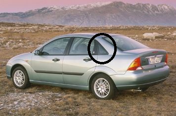

טעות גדולה. אם המראות מכוונות נכון - אין אפילו טיפה שטח מת, יש אפילו חפיפה בין מראת הצד לבין הזמן שהרכב מופיע בראיה הצדדית. אם יש לך שטח מת המראות שלך מכוונת יותר מדי כלפי פנים.

גודל השטח המת תלוי בגודל המראה ביחס לגודל הרכב. בג'יפ של אבא שלי למשל יש שטח מת מאוד גדול, כזה שמחייב מבט חטוף בחלון האחורי לפני מעבר נתיב. אצלי ברכב אין שטח מת במראה השמאלית, ויש שטח מת קטן (אבל גדול מספיק בכדי לפספס אופנוע) במראה הימנית. המראה שלי מכוונת כהלכה - אני רואה אולי מילימטר מהידית האחורית וזהו.
מזמין את כולם להיווכח שאפשרי למנוע את השטח המת מסביב לרכב (בגזרת הנתיב הימני והשמאלי הסמוכים, ואף מעבר להם, ברכב פרטי).
הסבר בקובץ המצורף:
אני נוהג ברכב האדום.
את רכב ג' אני רואה במראה המרכזית. בשלב מסויים כשהוא יתחיל לעקוף, אראה את חלקו האחורי במראה המרכזית, ואת חלקו הקדמי במראת הצד (גם אם מדובר בסמארט).
את רכבים ב' וד' אני רואה במראה המרכזית ובמראת הצד. לאט לאט הם מתקדמים עד שאני רואה אותם במראת הצד בלבד.
את רכבים א' וה' אני רואה במראת הצד ובזווית העין דרך החלונות הצדדיים, עד שהם מקבילים אליי ועוברים אותי.
כשאני מדבר על זווית העין, כוונתי לכך שהראש מסתכל קדימה, אבל מבט למראת הצד מאפשר גם לראות את הרכב דרך החלון.
יוצא שבכל רגע נתון מהעקיפה, ממתי שהרכב מאחורי ועד שהוא מלפני (הוא העומד אחת שתיים שלוש) אני רואה אותו.
בג'יפ של אבא שלי למשל יש שטח מת מאוד גדול לפני יומיים נהגתי בטרנספורטר, לא היה לי שטח מת. באיזה ג'יפ נוהג אביך, סתם סקרנות?
המראה שלי מכוונת כהלכה - אני רואה אולי מילימטר מהידית האחורית וזהו. היא לא מכוונת נכון- תוציא אותה עוד קצת עד לחפיפה מינימלית בינה לבין המראה המרכזית
