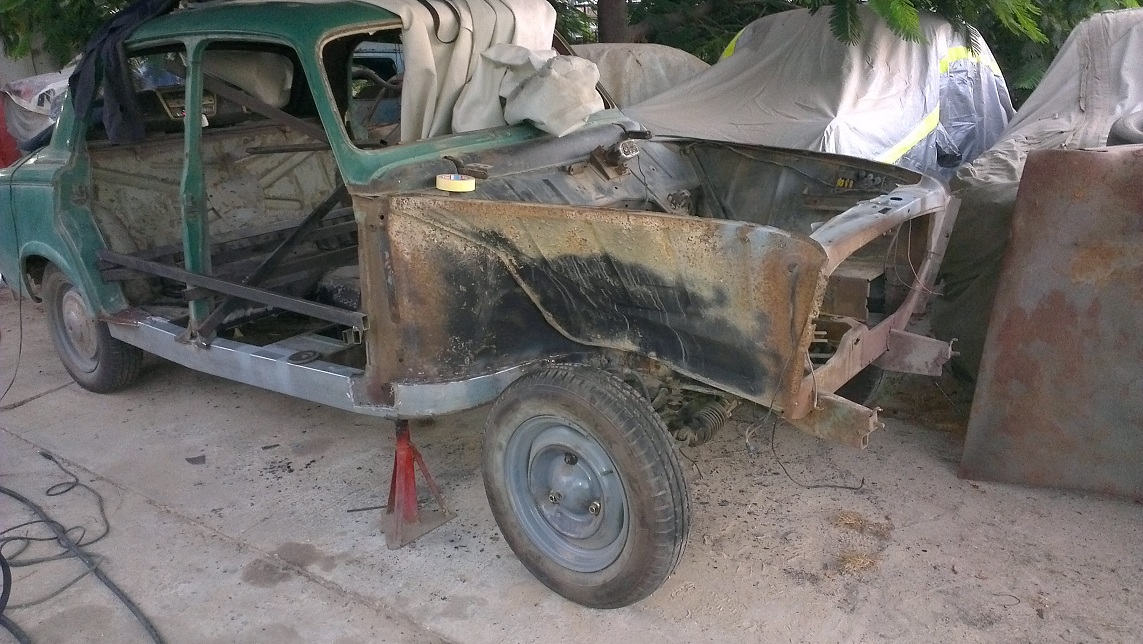

שלום,
הכוונה להגיע לשיפוץ מירבי ככל הנוגע למכאניקה. תחתית הרכב - סרן קדמי ואחורי יפורקו ויבנו מחדש מלבד ה"ביצה" בסרן האחורי שלא תפורק מכיוון שהיא מסובכת להרכבה וכרגע לא עושה בעיות. זהו השיפוץ הראשון שלי וללא ספק נפלתי על רכב שמצריך טיפול ברמ"ח איבריו. אני אשתדל לא לאבד את הראש (וחלקים) ולעבוד כל פעם על מכלול אחר. המכלול הראשון שישופץ הוא הסרן הקדמי בשבוע הבא.

שלום,
ממשיכים במרץ - בניית הריצפה הימנית. ככל שמתקדמים מתגלים יותר ויותר ריקבונות במקומות שלא ציפיתי. היום גם פורק סרן קדמי.

שלום,
בקרוב אגש למלאכת שיפוץ המנוע שיכלול הפשטת מכלולי משנה לרמת הבלוק, בדיקת חופשים במיסבים ובקרנק, וכולי...
הצד המכני פחות מטריד אותי היות ואני מלווה במכונאי מוכשר. מה שכן מעניין זה הצד שרואים (כשמכסה המנוע מונף). מהו התהליך (מתי עושים? לפני השחזה? אחרי?) ובאיזה חומרים משתמשים כדי לצבוע את בלוק המנוע? האם ניתן לצבוע גם את סעפת הפליטה? אולי רק לגלוון אותה? איזה אפשרויות יש לפני?
