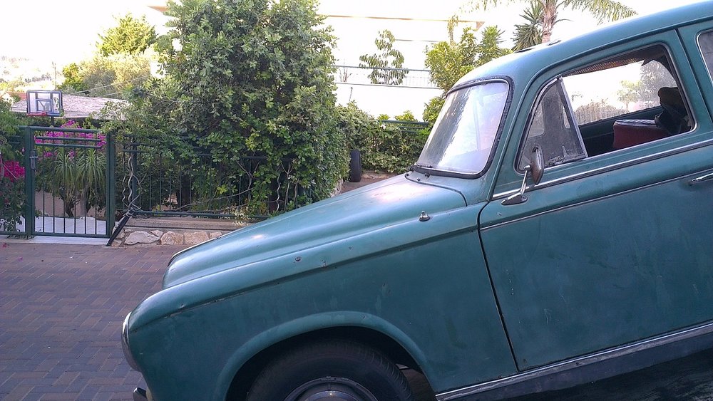

טוב, אז יצאתי לדרך.
בתאוריה הכל פשוט. פירוק פה, פרוק שם, לנקות קצת, לכוון ולהחזיר. בתמונות של האלפיניסטים זה נראה כ"כ פשוט ונוצץ. כבר שנתיים אני מכוון לרגע הזה שבו אסובב את המפתח ואדהר לעבר השקיעה. אבל אני גם יודע שלמציאות יש תכניות משלה וכמו בבית משפט - אתה יודע איך אתה נכנס אבל לא תדע איך אתה יוצא.
על מנת לאזן בין הרצוי למצוי עסקתי בחודשים האחרונים באיתור מכונאי ופחח מומלצים אך גם בהנמכת ציפיות לגבי אורך התהליך, המימון וחזות התוצר הסופי (ללא פשרות במכונאות).

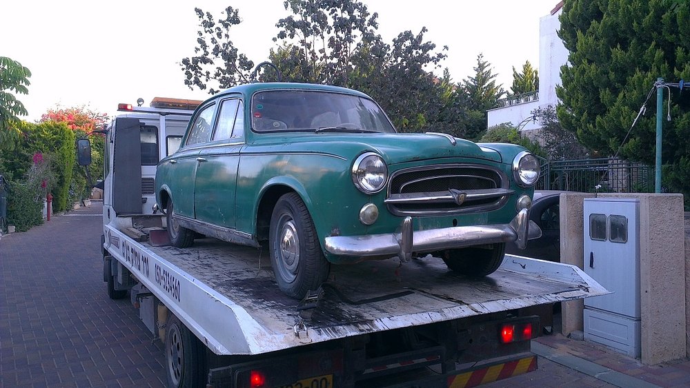

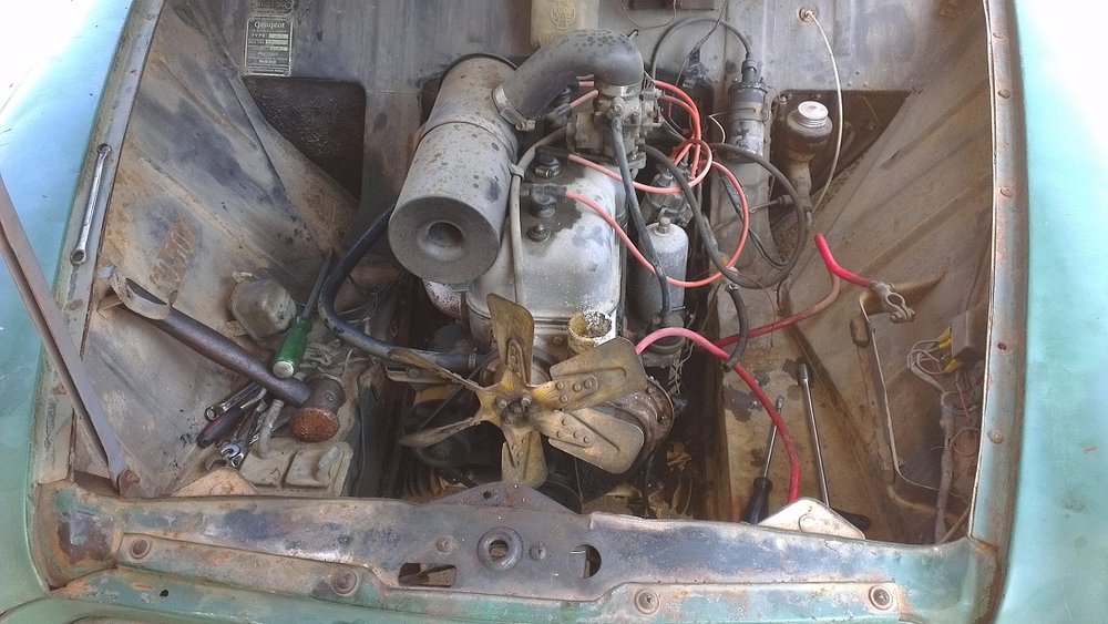

שבוע שעבר נגרר הרכב לסדנא ופורקו המנוע והגיר.
כנראה שלא אהיה מפורט כישראל עם הרובר וציורי כאון עם הרום אך אשתדל לעדכן מדי פעם ולהתייעץ בעניין זה או אחר.
בברכת שבוע טוב.

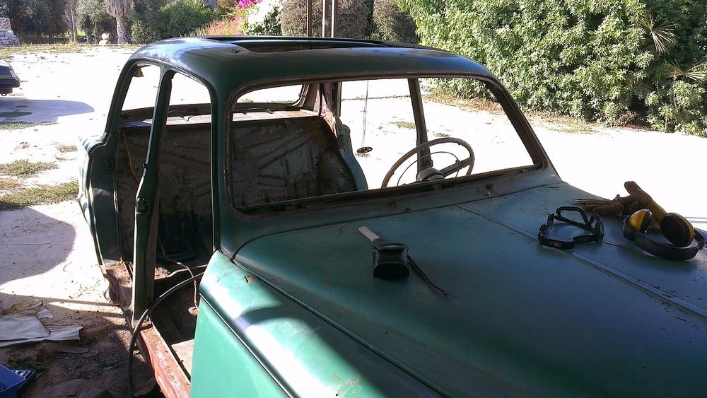

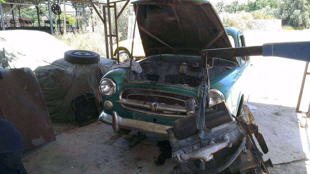

אתמול חתכתי מוקדם מהעבודה על מנת להצטרף לפחח ולשכוח מעט מצרות היום יום.

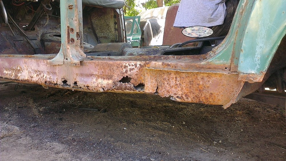

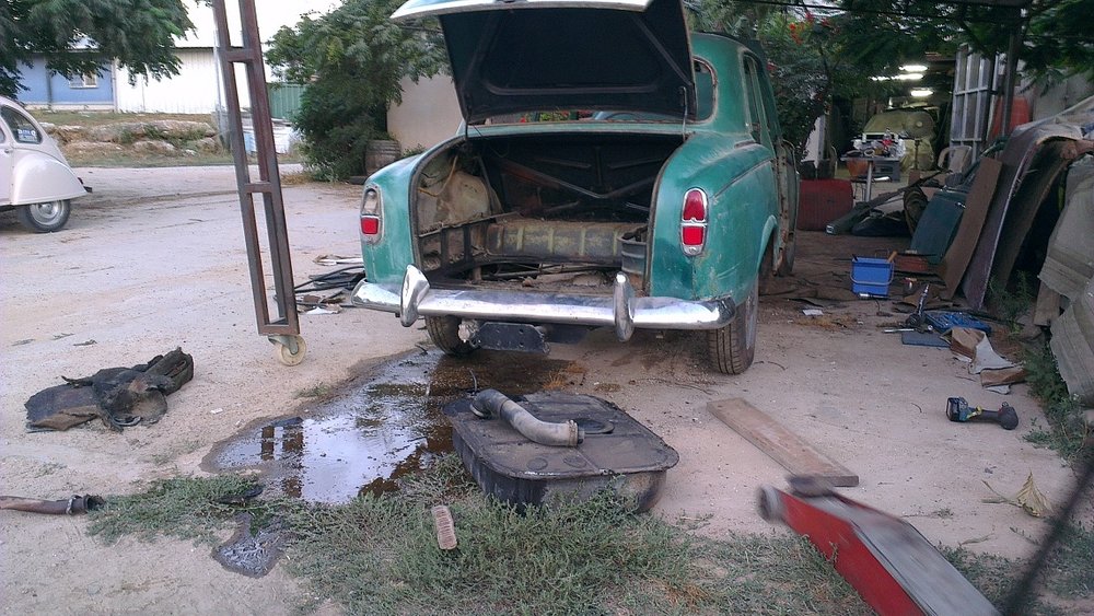

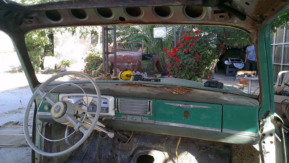

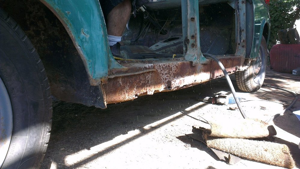

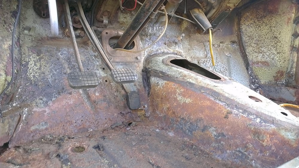

פרקנו מכלולים נוספים כמו מכלול דוושות, רוקר פאנל, תקרה, מיכל דלק, אגזוז, שמשות (קדמית ואחורית), ארבע דלתות, בלם יד ועוד. מסתבר שתחתית הרכב רקובה בקורות הצד ותדרש עבודת שחזור מקיפה (ויקרה).

תכסה את ההגה בנילון נצמד. לפני כן פרק את טבעת הצופר שושים בצד. אחרי שכבת הניילון הנצמד שים שכבת בד וחא כך שוב נילון נצמד וגם טייפ נצמד. אם אתה לא מפרק את לוח השעונים אז כסה אותו כדי שלא יפגע בכלל ומגיצי ריתוך בפרט.
