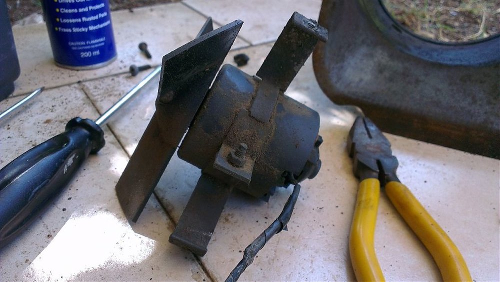

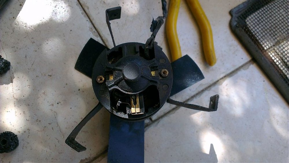

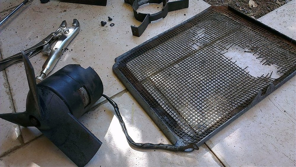

לגבי הרשת תוכל לאלתר עם כל מני סוגים של רשתות שקיימים בשוק,
לגבי הברגים שלא ניפתחים, אני ממליץ לך לקנות "מברג דפיקה" או ברנר קטן, שניהם עולים מעט כסף.
לגבי הכנפונים של המאוורר, אל תסתבך, תן לבעל המיקצוע שמשפץ את המנוע לחלץ את הכנפונים.

עדיין מחפש בית מלאכה לשיפוץ מפוח חימום תא נוסעים.
תודה
אמנם לא בסביבה שלך אבל אולי שווה להרים טלפון. העסק נקרא "עלמה" והוא מתמחה בשיפוץ סטרטרים, אלטרנטורים וכו'. אולי יוכלו לעזור.
