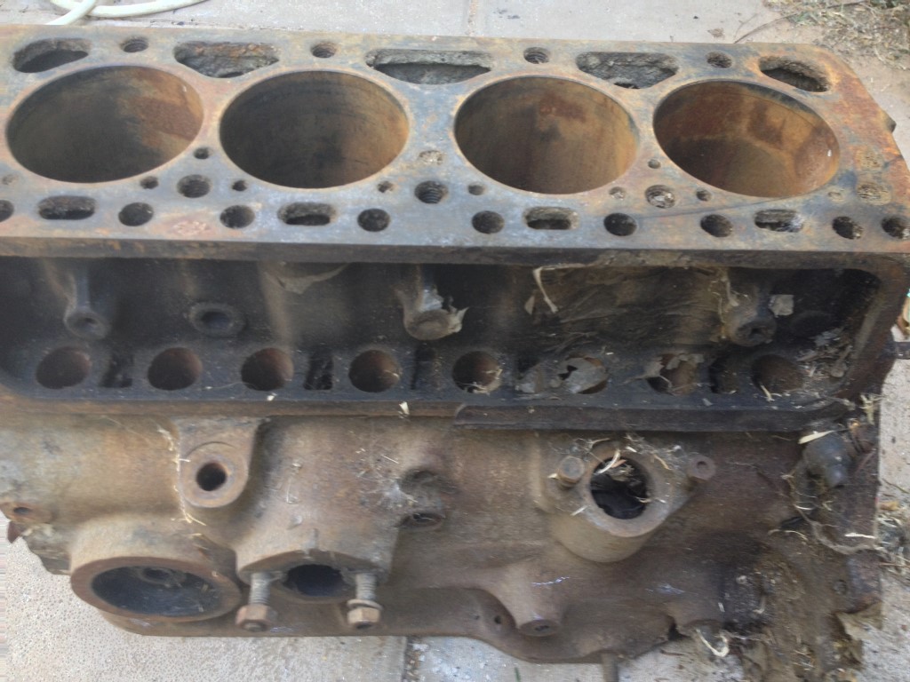

1) באמצעות השריית בלוק המנוע ללילה בחומצה עם חומר ניקוי לאסלות של סנו "00" ושטיפה במים עם סקוטש הבלוק נהיה נקי מחלודות 2) את הצילינדרים (תלוי במצבם אם לא קיימת מדרגה) ניתן לבצע honning באמצעות כלי כמו בתמונה 3) צביעה של בלוק המנוע באמצעות מברשת בצבע טמבור כשהוא ערום לפני הרכבת גל ארכובה-מיסבים-בוכנות-גל זיזים, צביעה סופית לאחר ההרכבה ולפני הרכבת אביזרים
המנוע, המנוע המנוע היה חלוד ממים שחדרו לצילינדרים, לוטש ושופץ לא צילמתי הרבה תמונות לפני אבל ניתן לראות את התוצאה הסופית
