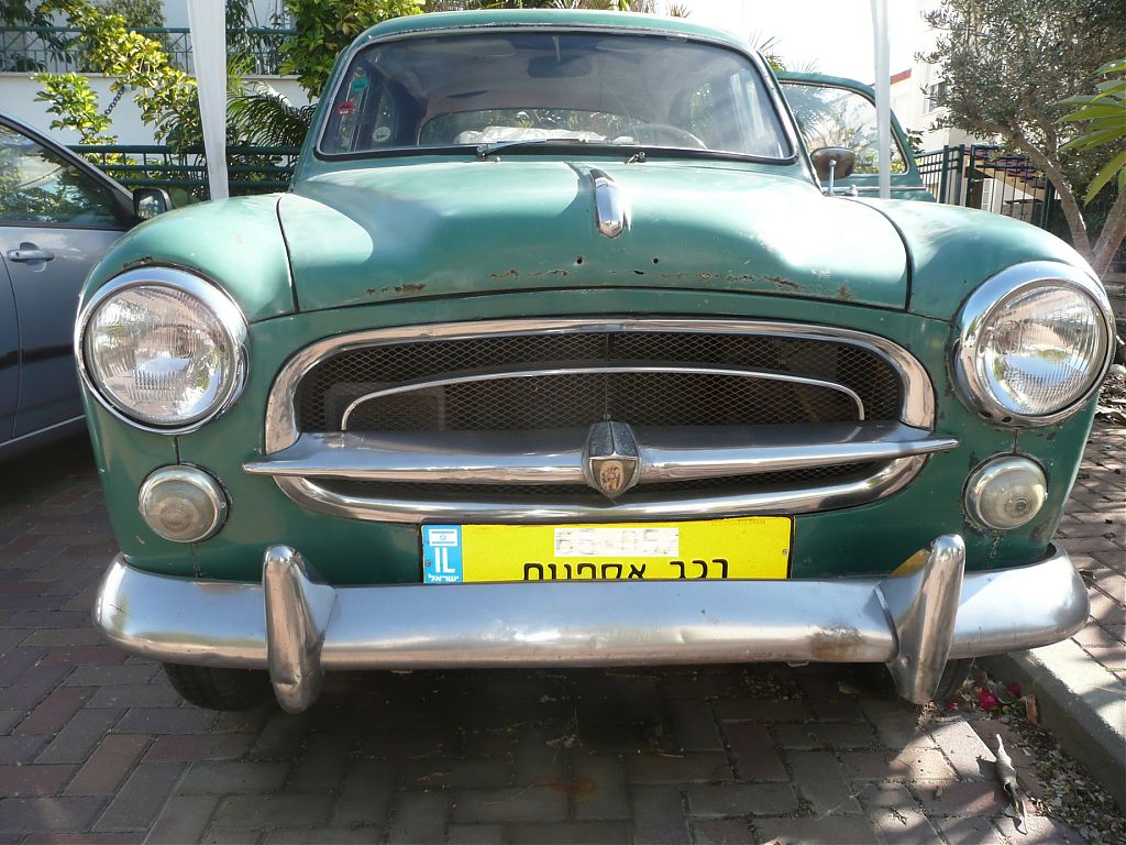

להזכירכם, מחפש בעלי מקצוע - פחחים, מכונאים וכדו' לשיפוץ ה403 שלי.
להלן תמונות ה"לפני".
1) איזה פוטנציאל...
2) לא איטונג לא קונה...

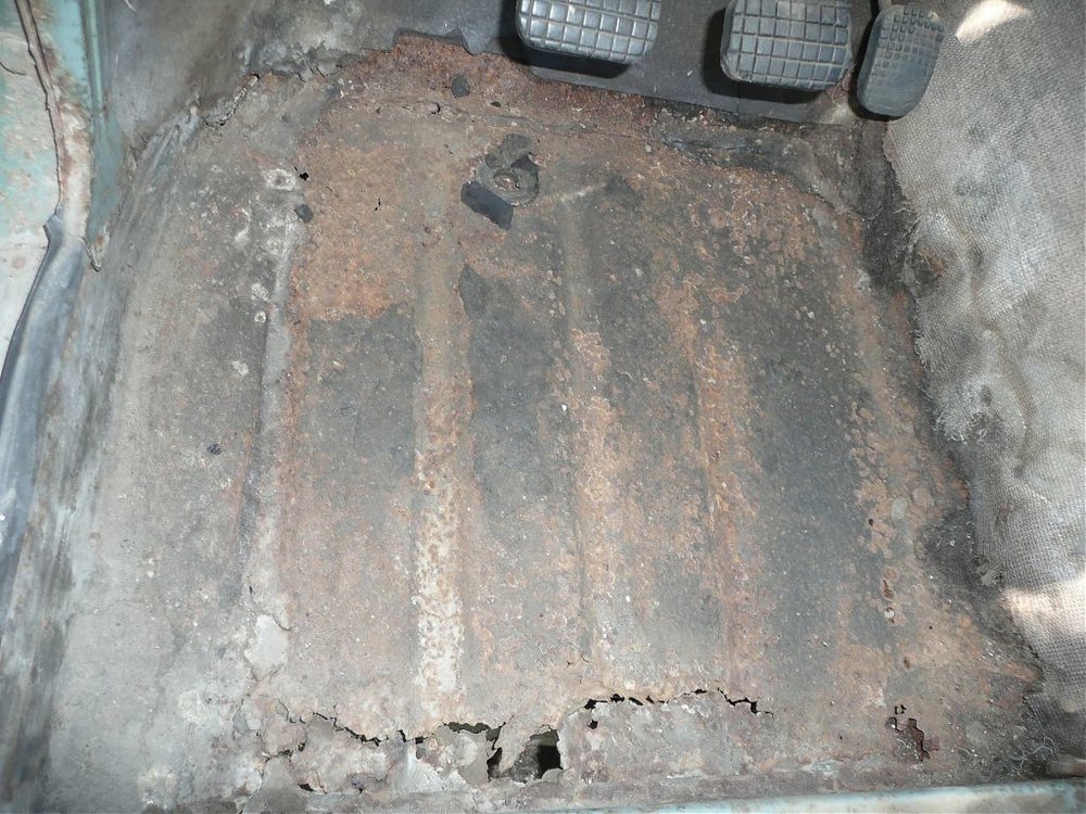

3) ריקבון מתקדם בכל הריצפה. בתמונה פאנל רצפת נהג. זוג פאנלים נמכרים בצרפת ב 270Eur. מנחש שלארץ יגיע מחירן ל500Eur.

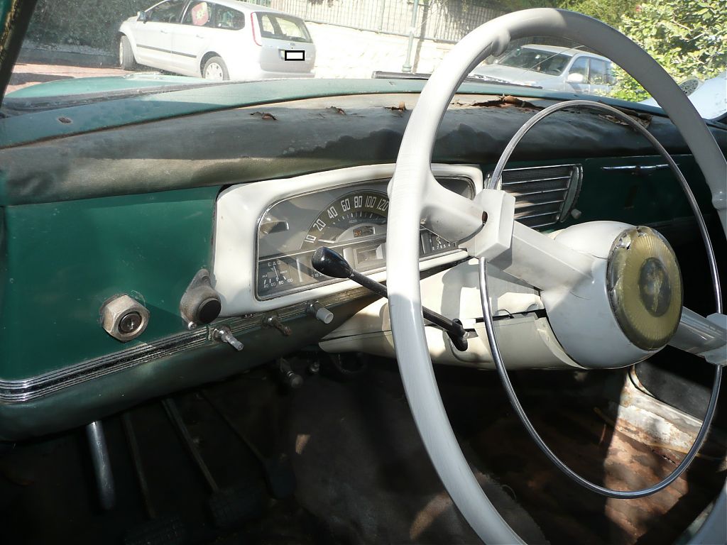

4) לוח שעונים. הלחצן השחור מחובר לצופר. אילתור מתג הסוויץ' שמשמאלו עומד להחזיר נשמתו.

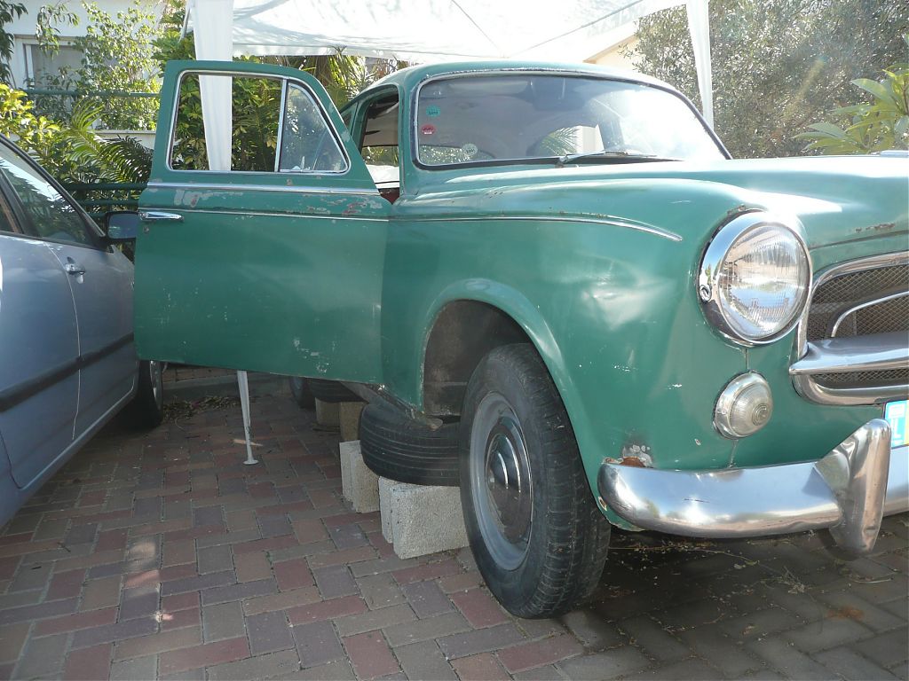

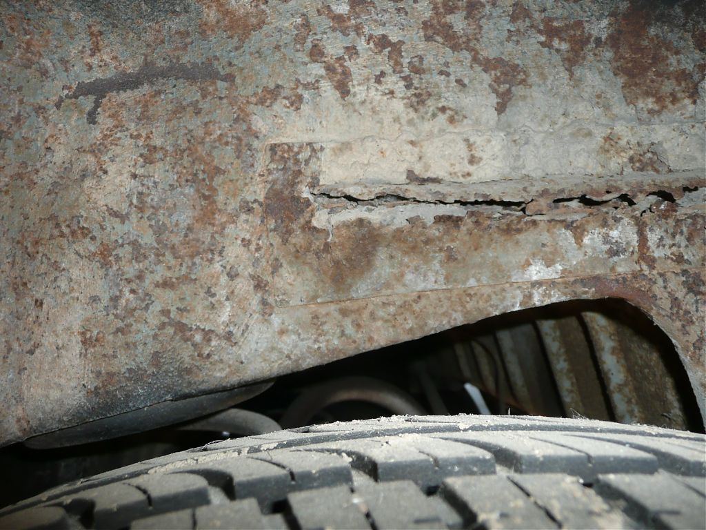

5) מחלה של ה403 - ריקבון בכנפיים האחוריות הפנימיות. הפס בתמונה הוא פס ריקבון בדיוק מעל קורת הפלדה. המחלה הזו גורמת לצניחת הכנפיים האחוריות המתבטאת בקפלים בקשתות הגלגלים האחוריים.

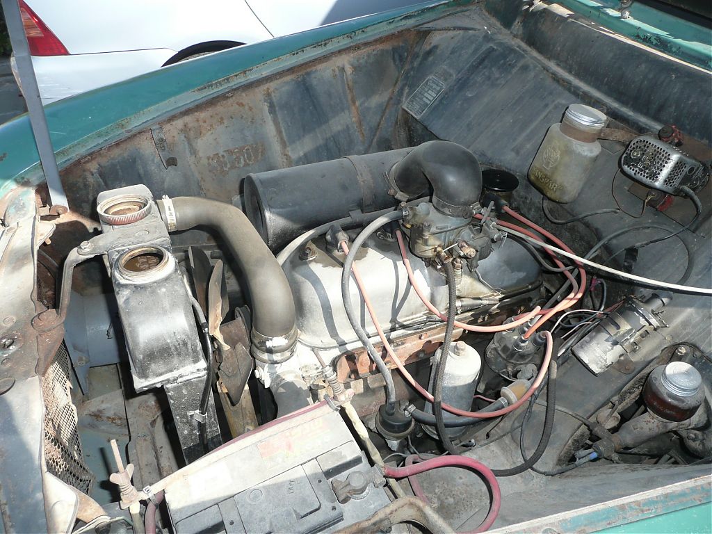

6) תא מנוע. שימו לב למספר "507 SB" המצוייר על דופן תא המנוע. מספר זה הוא קוד צבע המקורי של הרכב.

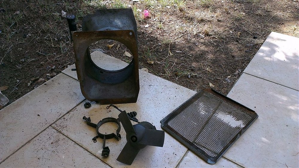

3) עם כל זאת, התחלתי היום לשים ידי לראשונה בשיפוץ הלכה למעשה של הרכב. אמנם מדובר במכלול שולי אך זו הסיבה שנבחר: מנגנון החימום לנוסעים.
בתמונות:

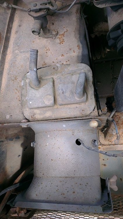

1) בשנים הראשונות של הדגם רדיאטור החימום והמאוורר נמצאים בתא המנוע. החלק האפור ממנו יוצא חוט חשמל הוא בית המאוורר. צמוד לו נמצא הרדיאטור שממנו יוצאים שני צינורות להזרמת מי קירור המנוע. חדי עין יבחינו בברז השולט בזרימת מי הקירור מאחורי הרדיאטור. השליטה בברז מושגת עיי כבל הנמתח מתא הנוסעים. שלושת החלקים הללו נכללים במנגנון החימום הפנימי.

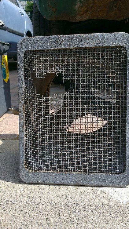

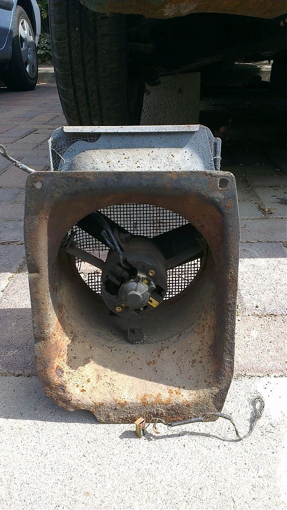

2) בית המאורר מוסר מהרכב ללא התנגדות. הרשת המגינה על המאוורר דורשת החלפה. העניין הוא שאני לא בטוח שזו רשת מתכת. או שזו רשת חבלים או שזו מתכת ממש חלודה...
3) מנוע המאוורר בתוך הבית, מבט אחורי. יש לשפץ את המנוע. קפיץ מאחד מבתי הפחמים נעלם והחוטים המגיעים מתוך המנוע מקולפים וסדוקים. כמו כן ציר המנוע מסתובב בקושי. יש למישהו המלצה על בית מלאכה בחדרה/חיפה לשיפוץ מנועי חשמל?

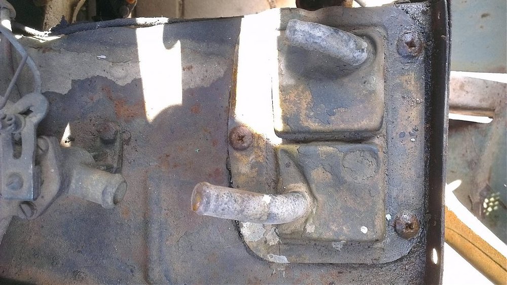

4) רדיאטור חימום- מבט על. לא הצלחתי להוציא אותו. באופן טבעי הברגים סרבנים ולא רציתי לחרוש את ראשי הברגים. לשניים הימניים יש גישה לאומים שמתחתם אך השמאלי חבוי ואי אפשר להתיז עליו WD40. חוץ מחימום (אין לי מספיק גפרורים), יש עוד דרכים לחלץ את הברגים?

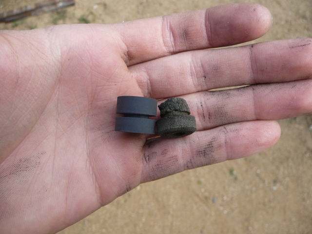

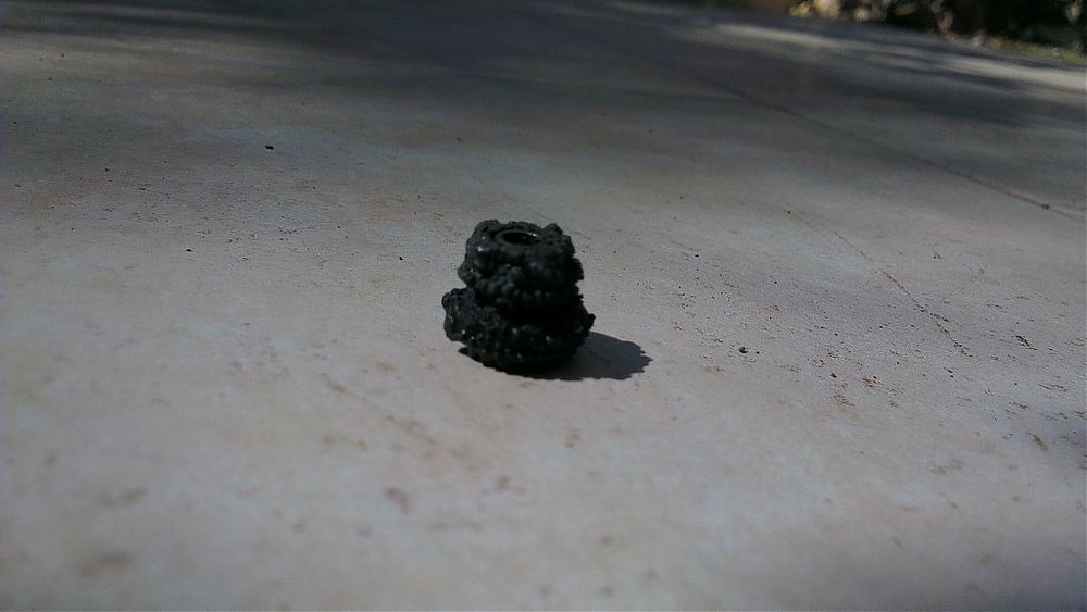

5) הבעיה: חלקים מיוחדים. זוהי אחת משלושת תושבות המאוורר המחברות אותו לגוף בית המאוורר. בתמונה הבאה זהו החלק שבנה מחדש מישהו מצרפת. כמובן שאין לי את הכלים לבנות כזה חלק. יש למישהו המלצות היכן להשיג חלק כזה?
6) החלק שבנה הצרפתי (על כף היד משמאל). ניתן להתרשם מהשיפוץ שערך לחלק בhttp://leoblack403.wordpress.com/http://leoblack403.wordpress.com/2011/01/03/silentbloc/
7) סך כל חלקי בית המאוורר. לא ניתן להסיר את כנפוני המאוורר מציר המנוע מפאת אומים חלודים. יש למישהו רעיון איך עושים זאת?
