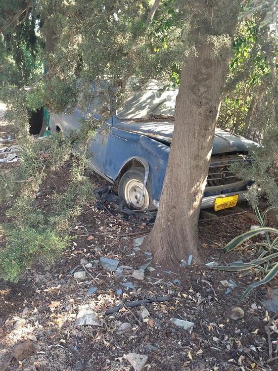

הרבה לפני שרכשתי את ה403 שלי ידעתי היטב - כשקונים רכב, הכי חשוב לבדוק את מצב גוף הרכב, פחות חשוב מצב מכאני. זאת מכיוון שתיקון מכאני בדרך כלל פשוט ורבים הם העוסקים במלאכה בניגוד לתיקון הגוף המצריך אמני פח ומתכת (ולעיתים במקרים הקשים קונסטרוקטורים) אשר נדיר למצוא (אחד שיעשה שליכט וצבע אני מוצא כמן חול).
במקרה שלי הרגש הקדים את הראש וכך קרה שרכשתי בכסף רב רכב, במצב "נסיעה", שבדיעבד מסתבר רקוב במצב קשה עד קריטי וגם ה"נסיעה" שלו היה על כרעי תרנגולת.
למזלי פגשתי רופא ממוחה לסרטן החלודה שאינו פוחד להסתכל לריקבון בחום של העין. חמוש בכליו הוא עט על ה403 שלי הפשיט, את החזית וניגש למלאכה. בתמונות אפשר לראות את העבודות המקדימות להחלפת קורת צד ימין הכוללות חיזוק כלוב הנוסעים וחישוף מהלך הקורה.
אזהרה, התמונות לא לבעלי לב חלש...
כל הכבוד על ההשקעה,היום מאוד קשה למצוא בעל מקצוע שיודע את העבודה ושלא מעגל פינות ומורח עשרות ק"ג של חומר
פחחים כאילו אין מחר ולאחר שנה כל הצבע מתחיל לבעבע ולהיתרומם.
ולא רק זה גם התוצאה הסופית נראת על הפנים עם גלים ומרקם צבע של קליפת תפוז ומאוד חבל.

שלום,
יש שמה הרבה אספנות זה של הפחח?
יש שם ווספה 400 מעניינת
כלוב התהפכות בפזו' 403 ???!!! :lol:
הי אסף,
נראה כי, הפחח מקצוען ויודע את עבודתו.
כל הכבוד לך, שלא התפשרת בנושא הפחחות.
עם התחלה כזו, בטוח שהתוצאה הסופית תהיה לא פחות ממדהימה.
בהצלחה בהמשך הדרך!
שי
איש חכם אמר: "סעו לאט ותגיעו מהר!"
הפחח עושה רושם טוב. אבל עד שהוא יגמור לא יהיה לך הגה וכל הפלסטיק מסביב יושמד מגיצי הריתוך. דאג להגן עליהם.
