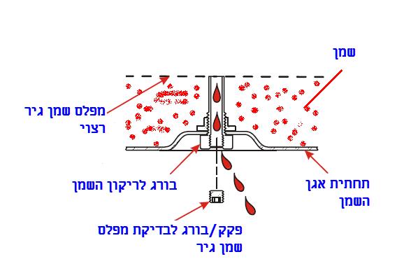

לאחר נבירה לא קצרה באתרים שונים ופורומים מובילים ברשת, הצלחתי לקבל מידע רב לגבי בדיקת מפלס שמן גיר בתיבה מסוג 01M של VW אך גם הצלחתי להתבלבל ועל כן שאלתי היא:
לאחר יישום כל ההנחיות (רכב על משטח ישר, ניטור טמפרטורת נוזל בין 35-45 מעלות וכו וכו') איך אני מוודא כי המפלס תקין?
לפי הבנתי ישנו בורז כלשהו שאותו יש לפתוח ואם נוזל ממנו אזי המפלס תקין - על איזה בורג מדובר? האם על בורג ריקון השמן / בורג מילוי / בורג אחר?
האם אני אמור להמתין עד שהנזילה תפסק ואז לסגור אותו ולדעת שהמפלס תקין כעת? או שיש לבצע מילוי נוסף כלשהו?
הלכתי לאיבוד פשוט מכל התיאורים והתמונות...
אודה לכם על תשובה מקצועית
פקק הריקון/בדיקה בנוי משני חלקים.
הבורג הקטן משמש לבדיקת מפלס הנוזל כלומר כאשר מפרקים את הבורג הקטן שמן גיר צריך לטפטף מהפתח.
אם מטפטף שמן אז אין צורך להוסיף. אתה פשוט בודק שכמה טיפות יירדו מהפתח ולאחר מכן סוגר את הפקק.
בכדי לרוקן את התיבה משמן יש צורך לפתוח את הבורג הגדול שאליו מוצמדת צינורית של בדיקת המפלס.
ראה הסבר.

אם אני מבין נכון, מדובר בבורז ברזל שנפתח עם מפתח אלן וממנו אמורות לצאת הטיפות לבדיקת המפלס, ובכדי לרוקן את הנוזל יש לפתוח גם את הצינורית הכתומה מהתמונה שצירפתי בעזרת מפתח אלן?
או שמדובר בשני ברגי ברזל ואחכ צינורית כתומה?
האם אני יכול לפרק בבטחה את הבורג הראשון מהתמונה הראשונה (מסומן בצהוב) על מנת לבדוק מפלס בלבד?
אני מפחד שכמות נכבדת של נוזל תשפך החוצה!

אם אתה מעוניין רק בבדיקת המפלס של השמן אז עליך לפתוח את בורג הריקון
שבאגן השמן .
למעשה זהו הבורג היחיד שבאגן כך שאתה לא יכול להתבלבל .
אתה פותח את הבורג בטמפרטורת שמן כפי שציינת ונותן לשמן לנזול עד שהוא מפסיק
כאשר השמן מפסיק לנזול אז הוא במפלס הנכון ואתה יכול לסגור את הבורג הזה .
אם שמן לא יוצא לך מהחור לאחר שפתחת את הבורג אז סימן שאתה צריך למלא עד
ששמן יצא כפי שתארתי לך כאן .
המילוי מתבצע מפתח המילוי שזהו פתח אחר בדופן התיבה בחלק הקדמי .
