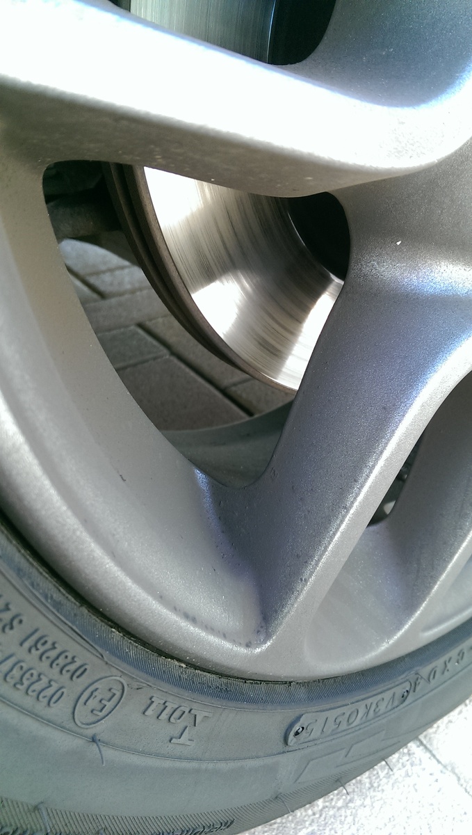

תודה :) מומלץ אך ורק לאחר החלפת צמיגים, כי בצמיגיות סביר להניח שיהרסו לך את הקצוות, לצערי.
ADAMM אכן כן, אבל זה יורד עם האצבע או מטלית מיקרופייבר כי יש על הצמיג TIRE GEL / מבריק צמיגים שדוחה את היצמדות הפלסטידיפ, ופה נאמר על הדרך שלא כדאי שזה יגע בג'אנט כשמיישמים את הספריי :)
נ.ב - שכחתי להעלות תמונה של הג'אנט ללא הספריי על קאפות - את זה הורדתי כמובן הקאפה לא נשארת עם פלסטידיפ

אגב בנוגע לצביעת הצמיג - אני מרחתי אופטימום טייר ג'ל, אחרי הצביעה כשהורדתי את הפלסטידיפ, אז אכן כל החלק הקרוב לג'אנט (איפה שהצבע היה הכי עבה) ירד בקלות, אבל החלק הרחוק יותר לא ירד בקלות - ולמען האמת לא ירד בכלל, הוא עדיין שם... לא יודע איך להוריד אותו. לא מאוד מטריד אותי, היות והצבע שחור, ובלאו הכי לא רואים את זה.

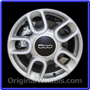

נעשה סדר, הג'אנטים אצלי מגיעים כמו אצל כולם - ניקל / כסוף רגיל לחלוטין
כאלו:

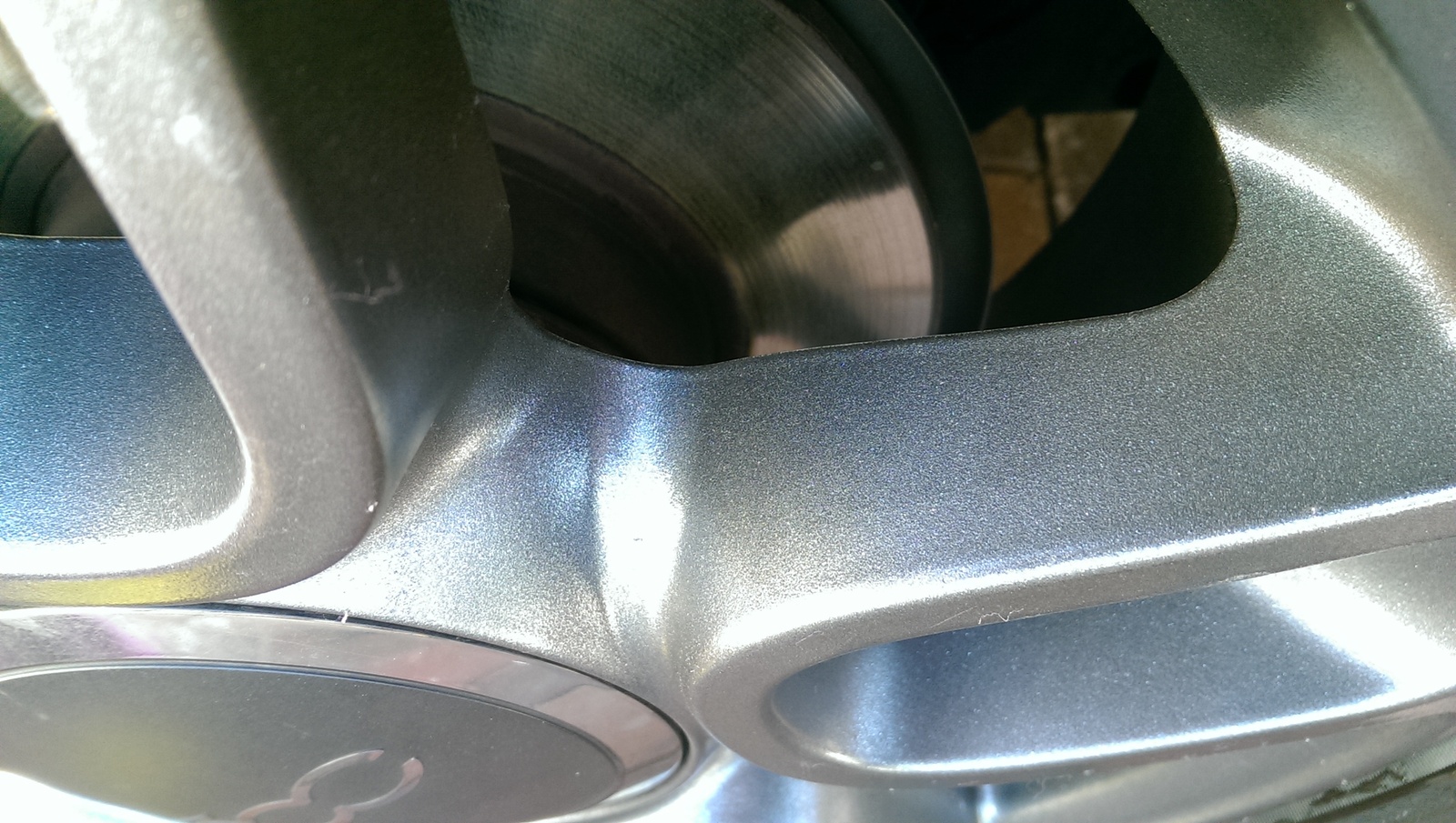

תחילה צבעתי לצבע אפור פחם ואז קיבלתי סיבוב לטוויסט אחר - מה שהוספתי זה נגיעת מטלייזר כסוף שמביא את זה לאפרפר כחלחל מטאלי, בעין זה נראה מעולה וכמובן צריך צבע בסיס מתאים כדי שזה יצא כך, אם לדוגמא הייתי עושה זאת על שחור התוצאה הייתה מעט שונה, הספריי אפור פחם שהשתמשתי לא קיים בארץ לצערי והוזמן מארה"ב (Anthracite grey) בעזרתו של חבר פורום ותיק scipopo.
נ.ב בכמה הודעות מאחורי העליתי את האפור פחם ואת השינוי בעצם, שים לב לצבע (למזלי צולם בנוט 3 ולא ב HTC הגרוע שלי), אשתדל להעלות תמונה שרואים בה יותר שינוי כי המצלמות הסלולריות לא מטיבות עם העיניים
אצלי לא נשאר ספריי על הצמיג, הכל ירד כמו חמאה בקלות - מרחתי אנדורנס של מגווירס, אגב בפעם הקודמת שמרחתי אופטיבונד / אופטימום טייר ג'ל (זה לדעתי אותו החומר) גם היה קושי בהורדה שלו, כנראה פחות דוחה כימיקלים אבל עושה את העבודה דומה לגמרי על הצמיג מבחינת מראה.

הבעיה עם המטאלייזרס היא שהם לא עוברים תמונה, האפקט שלהם פשוט לא נקלט כמו שצריך.
מסקרן מאוד לראות את העבודה במציאות...
ראיתי כמובן את התמונות הקודמות, מעבר לעבודת הצביעה עצמה שנראית נהדר (אחידה וכו'), אני לא יכול לומר שאני רואה הבדל רציני בין תמונות הלפני/אחרי.
אך היות ויש לי נסיון עם החומר, ברור לי שבמציאות ההפרש יהיה הרבה, הרבה יותר מורגש.
