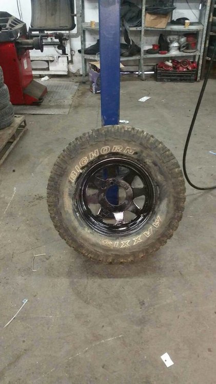

בתמונה שאתה לא רוצה, הם כנראה צבעו את הג'אנט בספריי שחור מבריק בלי לנקות אותו קודם, שלא לדבר על לכסות את הצמיג.
צבעתי ג'אנטים ברזל שהיו במקור בצבע כסוף בלי להוריד את הצבע המקורי, רק לשייף עם נייר חול בצורה אחידה, פריימר ואז כמה שכבות צבע. החזיק יפה מאד עד שנמאס לי מהצבע.
לטעמי שחור מבריק יהיה יפה יותר.

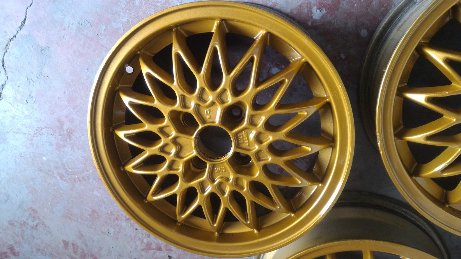

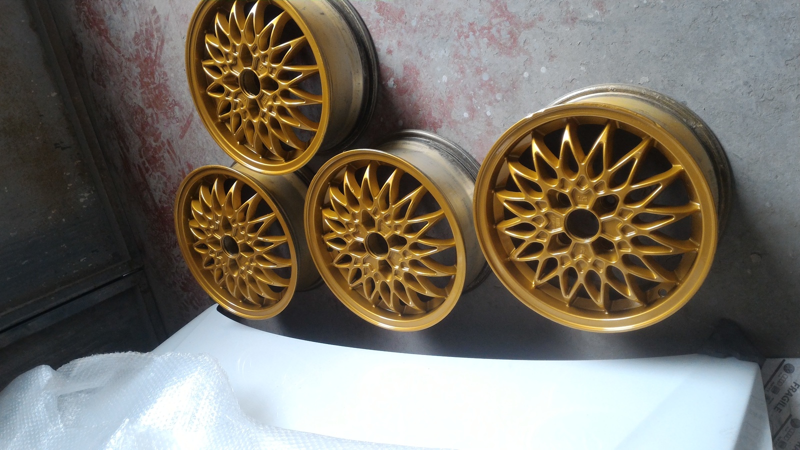

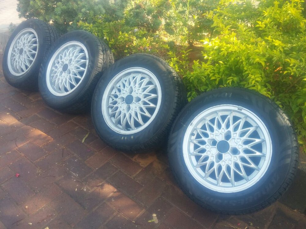

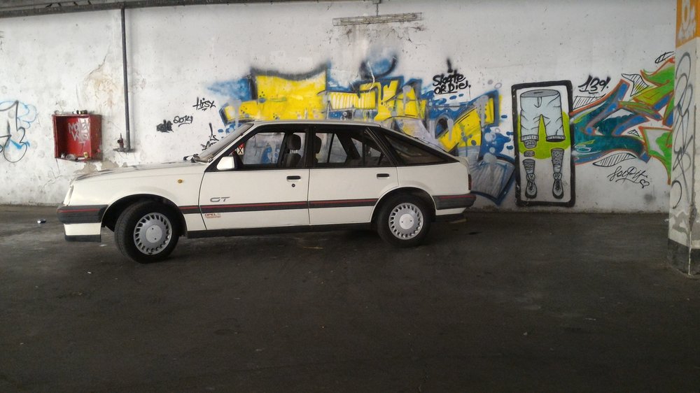

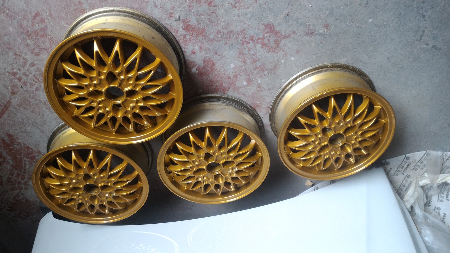

P_20161021_145053.jpgIMG-20161028-WA0024.jpgרכשתי סט מקורי לאופל אסקונה שלי . מצב הגנטים טוב אבל הצבע כבר לא כבעבר. חשבתי לצבוע אותם בזהב או לבן
מה עלות צביעה ל4 גנטים ללא תיקונים ? ראיתי שיש צבע פלסטיק ויש את הצבע של יעקובי כדי לנסות לעשות לבד ובמקרה הכי גרוע לשלוח לצבעי?
בתמונה עם הרכב אלה הגנטים הקימים .בתמונה השניה זה הסט החדש
ה
על הדרך אשמח להמלצה לאיזה צבע כדי לצבוע את הגנט? לבן אדום זהב או מקורי כסוף
עריכה אחרונה על ידי לירוי1
הציעו לי צביעה בתנור ב600 שח .צבע מטאלי. נשמע קצת קר
600 לגאנט או לרביעייה? אם לאחד זה באמת יקר אם לרביעייה זה אחלה מחיר ושלח לי בפרטי את המקום שנתן לך את ההצעה
600 לכל ה4 . אבל הוא רק מנקה וצובע ללא תיקונים. מראש אמר לי שישארו סימנים
