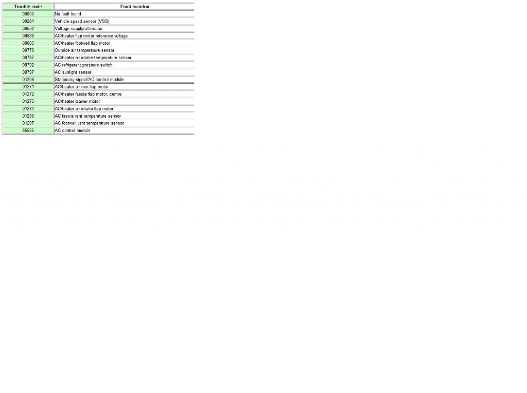

בזמן פתיחת מתג ההצתה הבקר של המזגן מבצע סריקה כללית לאיתור תקלות, כאשר הוא מוצא תקלה באחד מן הרכיבים הוא נכנס למצב חירום.מצורפים קודי התקלות
רון צודק.
במערכת מיזוג אוויר עם בקרת אקלים אכן מודול הבקרה מקבל סיגנל של מהירות הרכב וגם מספר סיבובי מנוע. סיגנל מהירות הנסיעה משמש את מודול בקרת האקלים בכדי לבקר על זווית הפתיחה של מדף כניסת האוויר או במילים אחרות את שטח החתך שלו בכדי לשמור זרימת אוויר קבועה לתוך תא הנוסעים בכול מהירות נסיעה.
חוסר בסיגנל או סיגנל משובש מחיישן מהירות נסיעה לא מכניס את המערכת למצב חירום או משבית את פעולת המדחס.
