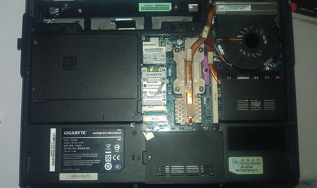

אני זקוק ליעוץ, המחשב הנייד שלי פתאום כיבה את המסך תוך כדי עבודה על המחשב, זה קרה כבר כמה פעמים אבל הפעם זה ניצח אותי :cry:.
המחשב היה נראה כאילו עובד, רק בלי שהמסך עבד. לאחר מכן הפעלתי אותו מחדש והוא עלה קצת בצורה איטית אבל עלה ולאחר עבודה של 10 דקות המסך נתקע כמו שהוא (לא נכבה).
הפעלתי את המחשב הנייד שוב ומאז המסך לבן ולאחר מכן מתחילים להופיע עליו כתמים סגולים עד שהמסך נהפך שוב לשחור.
ניקיתי את המאוורר וכל מה שמסביב מאבק ברמה של חדש אבל כל פעם עולה מסך לבן.
חשבתי שאולי הוא לא מצליח להתקרר וחיכיתי שהוא יהיה קר וזה לא עזר.
המחשב שלי הוא של גיגבייט w468n המפרט בלינק http://www.gigabyte.com/products/product-page.aspx?pid=2503#sp
מה יכולה להיות הבעיה, להחליף משחה למעבר חום? כרטיס מסך?
יש לי בכלל כרטיס מסך חיצוני או אופציה לשים כרטיס אחר?
התא הסגור השמאלי למעלה הוא של הדיסק הקשיח.
התא הסגור התחתון הוא של הזכרונות.
אשמח לעזרה כי אני לחוץ :mm_cry:
חבר אותו למסך חיצוני ותראה האם הבעיה חוזרת.

מה שתיארת נשמע כמו בעייה בכרטיס המסך או של "אין מספיק כח". ניסית "להתניע" אותו כשהוא מחובר למטען?

כבר ניסיתי לחבר מסך חיצוני לחיבור ה- "VGA Port" והמסך ה"לבן" עדיין היה על הנייד ולא היה כלום על המסך החיצוני.

הכרטיס מסך הוא NVIDIA GeForce 8400M GS 256MB, יש מצב שהוא חיצוני?

מקריאת ההודעה הראשונה, ישר חשבתי - הנה עוד nVidia שהתחמם.
http://en.wikipedia.org/wiki/GeForce_8_Series#Problems

כבעלים של גיגהבייט 566n שבחודשים האחרונים מפורק לחתיכות באחד המגירות בעבודה בגלל בעיה דומה והכרות טובה עם הדגמים האלה הרשה לי לבשר לך על מותו של המעבד הגרפי שלך, באופן יותר מדויק כנראה שהמעבד עצמו לא התקלקל אלה ההלחמות של המעבד ללוח נסדקו. אחד השיטות לתקן זאת זה באמצעות reflow למעבד שמבצעים באמצעות חימום נקודתי של המעבד הגרפי לטמפ׳ התכת ההלחמות כדי לאחות את הסדקים, במקרים קיצוניים יותר שולפים את המעבד, מסירים את כדוריות הבדיל ומלחימים את המעבד באמצעות כדוריות חדשות או מחליפים לגמרי את המעבד במידה והוא תקול.
עלות תיקון כזה במעבדה (reflow) בסביבות ה600 ש״ח מההכירות שלי עם הנושא. אחריות לתיקון קצרה מאד 3-6 חודש.

שמתי אותו בתנור ל- 10 דקות בחום של 200 מעלות והכל הסתדר, ברצינות!
בקיצור תודה לכולם על העזרה ובעיקר לארז וולף על המילה "reflow" וליוטיוב הנחמד שתמיד רוצה לעזור.
