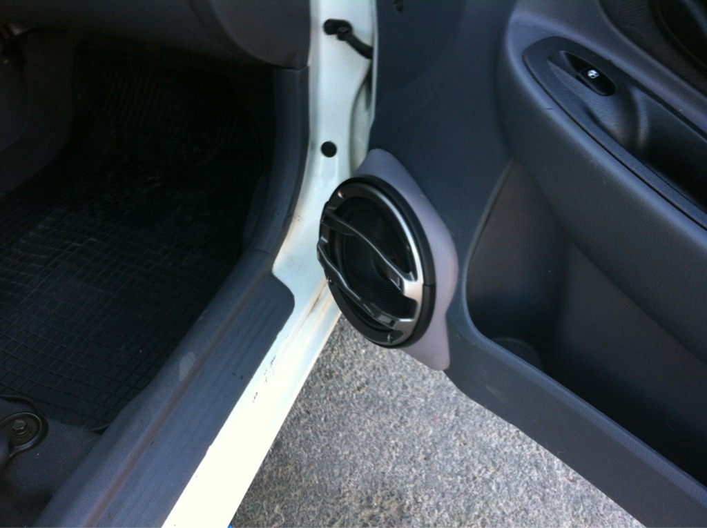

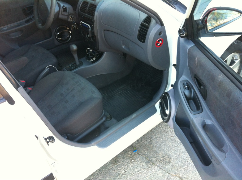

כרגע חברתי טויטרים וסאב, אני צריך מברגע (לקדוח חורים לברגים) בשביל לחבר מידבסים, אצלי כבר מתה הסוללה, לא מחזיק אפילו דקה אחד...:( מחר אני מכווה לחבר גם אותם, ואז הכיונים :)

היום חברתי גם את רמקולים. והתחלתי לכוון. והבנתי שאני צריך מונו :(
ImageUploadedByTapatalk1338655208.482145.jpgImageUploadedByTapatalk1338655225.842804.jpgImageUploadedByTapatalk1338655250.669660.jpg

לאחר התקנה (עדין לא סופית ) מה אני חושב לעשות בהמשך:
1. לשנות מיקום של טויטרין, יותר נכון זוית שלהם, כרגע הם מסתכלים לכיון ההגה.
2. להחליף מונו, יותר נכון לקנות מונו.
3. ושוב פעם כיונים :)
4. להתחיל לחשוב עעל 3 WAY.
די הופעתי לטובה לאחר התקנה של רמקולים היום, וגם אפשרויות של BIT 1. הסצנה די רחבה, אבל גם יש בעיה , עדין לא הצלחתי לפוקס אותה, כי קצת מרוחה. ישבנו עם חבר איזה 3 שעות על הכוונים, הוא כיוון ואני שמעתי :) הרגשה כאילו אחד הרמקולים מנגן בפזה הפוכה. ברגע שמבטלים טיים קורקשן הכל מנגן צר אבל מדוייק....

נראה מעולה ומתאים לשאר הפלסטיקה ברכב, אתה יכול לתת יותר פרטים על החומר (בונדו / פיבר גלס) שהשתמשת ?

טבעות עץ סנדביץ, מחוברים בזוית, חומר שפכטל דו שיכבתי (כול פיבר בפנים) עם זה בניתי בסיס, מילוי פנימי לקבלת צורה על ידי קצף מנטז, שיוף ושוב פעם חיזוק עם אותו חומר שפכטל
