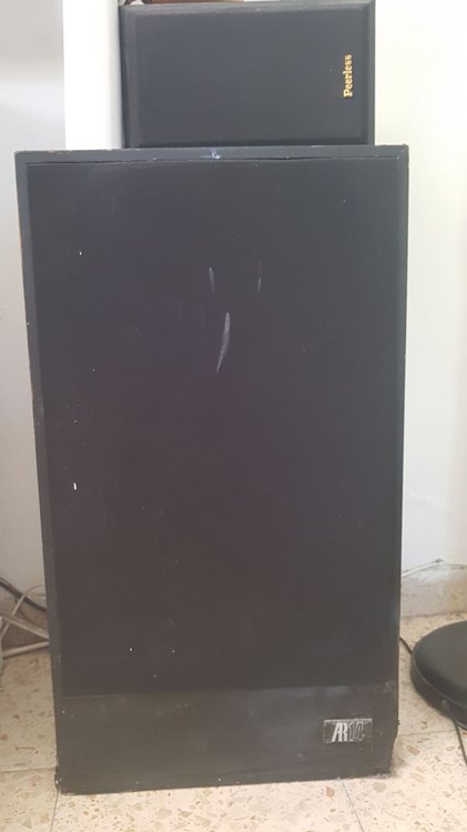

למסירה זוג רמקולים acoustic research ar14. הוופרים במצב מעולה, הטויטרים שרופים. מי שיש לו סבלנות להתעסק קצת יכול להרויח רמקולים מדהימים. מגיע עם רמקולים קטנים של peerless סין להשלמת הסאונד. עיסוף מת"א עד יום רביעי 1.8 , לאחר מכן יורדים לרחוב לצערי. דביר 0546336076
