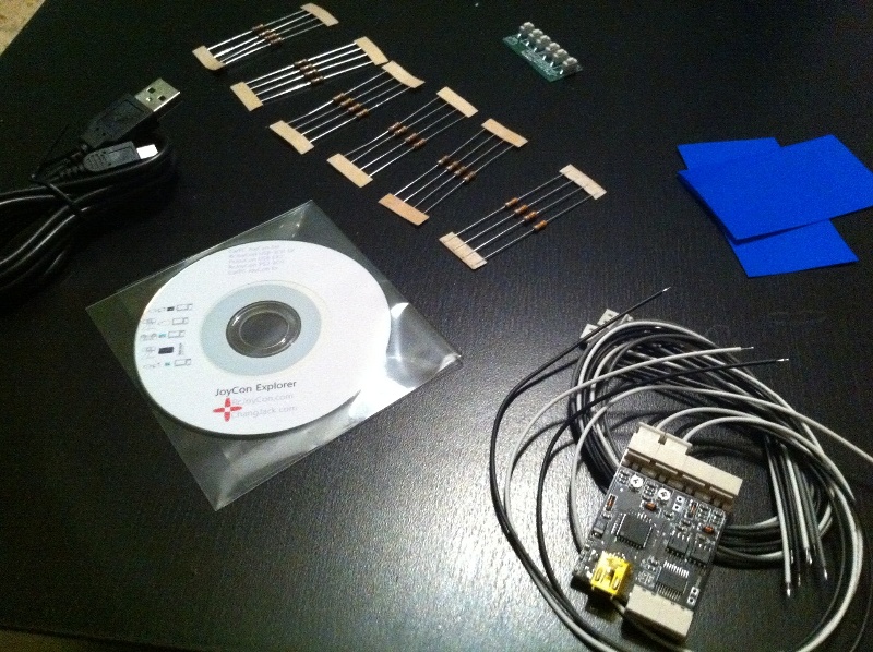

OK , הפרוייקט מתקדם , הכנתי את החיווט למתח של המסך והמפצל USB, השנאים מחוברים למתח קבוע דרך ממסר שמופעל ע"י המתח שלאחר הסוויטש שנלקח מהחיבור של יחידת הראש המקורית (התחברתי לחיווט שלקחו להתקנה של הדיבורית ). חוץ מזה חיברתי את הjoycon לחיבור של כפתורי השליטה מההגה, סה"כ שני חיבורים מהכפתורים לjoycon עם מינוס משותף . -

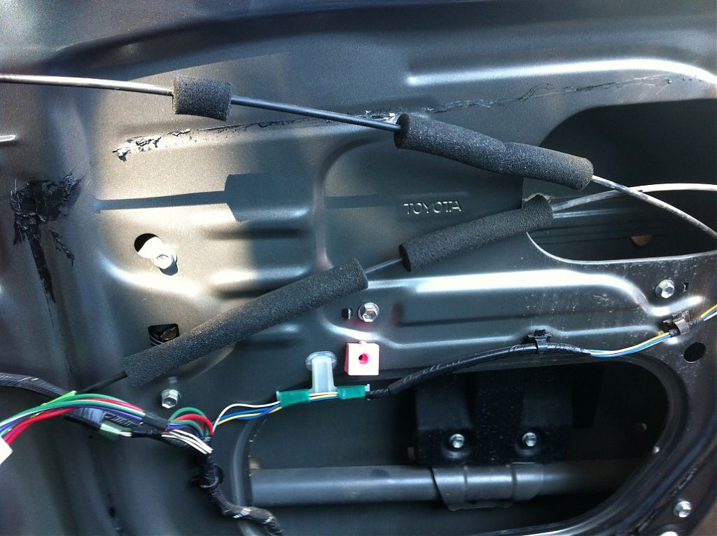

טוב, מתחילים. היום התחלתי פיזית את ההתקנה, פירקתי את הדיפון של הדלת הימנית , פירקתי את הרמקול המקורי , ובדקתי והתחלתי להכין את השטח. הכנתי מתאם למידה 6.5 אינץ מהפתח שיש לי בדלת מאחרי הרמקול המקורי, המתאם יחובר באותן 4 נקודות שהיה מחובר הרמקול המקורי + חיזוק מסויים אם יהיה צורך . מעל למתאם הוספתי עוד טבעת של 10 ממ כדי להרחיק את הוופר מהחלון, ולהקריב אותו לגריל שעל הדיפון, את הטבעת היה לי עוד מההתקנה הקודמת. בשביל לאטום את הפתח הגדול בדלת, התארגנתי על פלח אלומיניום 3 מ"מ שיקובע אם ברגים כדי לאפשר פתיחה שלו ללא פירוק הבידוד במקרה הצורך . זהו להיום, מחר.. מתחילים לבודד , ועכשיו קצת תמונות : -

תודה למגיבים , איתמר, אכן וופרים מצויינים , לרכיבים יש פוצטנציאל רב ואני מאמין שהוא ימומש. אדי, הרכב באמת מדהים , המגברים של הוופרים והטויטרים עברו איתי מהרכב הקודם, הייתי צריך להוסיף עוד מגבר למידים והעדפתי מגבר מהסדרה של המגבר של הוופרים. גם הסאב נשאר מהמערכת הקודמת, סוס מנצח .. בקשר ל6x9 בדלתות , חשבתי על זה (לשנייה), אבל העדפתי להשאר עם המוכר , ובחרתי בוופרים שמזמן רציתי . דבר נוסף זה עומק ההתקנה, 6x9 בדר"כ צריכים עומק התקנה עמוק יותר מ6.5 ובמקרה של הקאמרי הוא מוגבל מאד בגלל החלון שנמצא מאחורי הרמקול. קצת על ה Joycon הזמנתי אותו דרך אייבי ישירות מהמפתח של המוצר בקוראה, החבילה הגיע תוך מספר ימים כאשר בתוכה: -המעגל עצמו של ה Joycon. -2 מחברים מוכנים לכניסות. -מעגל כפתורים למטרת בדיקות מחוץ לרכב. -24 נגדים לחיבור לדים שונים שנדלקים בכל לחיצה או בכל צורה שמגדירים להם להידלק (לא בשימוש במקרה שלי). -דיסק התקנה. -כבל usb. -2 שרוולים מתכווצים. תכולת החבילה : המוצר מתאים לכל שלט שעובד בעיקרון של התנגדות משתנה , כלומר שלט שיש לו קו מתח אחד שכל כפתור משנה את המתח לערך שונה ע"י שינוי ההתנגדות. כדי ללמוד איך זה עובד, וכדי לחסוך לעצמי עבודה בתוך הרכב לאחר ההתקנה, חיברתי את הכל למחשב הרכב בבית כאשר ה Joycon מחובר למעגל הכפתורים המצורף . התוכנה (Joycon Explorer) שמקבלים עם המוצר ממש פשוטה לתפעול, ותוך מספר דקות קינפגתי את כל הפונקציונליות שאני צריך. התוכנה יודעת לזהות לבד את ההתנגדות של כל כפתור שמגדירים לה ( automatic button detection), וע"י drag and drop מקשרים בין הכפתור למקש או למספר מקשים במקלדת. לכל כפתור אפשר לשייך מקש ללחיצה קצרה וללחיצה הרוכה (זמן הלחיצה ניתן לשינוי). אפשר לשמור מספר קונפגרציות שונות כאשר כל קופגרציה יכולה לפתוח תוכנה שונה, לדוגמה קונפגרציה מסויימת ל firefox ועוד אחת שונה ל winamp וכאשר עוברים בין הראשונה לשניה אז ה winamp מופעל אוטומטית. אני כנראה פחות ישתמש באופציה הזאת של שינוי הקונפיגורציות כי כמעט הכל אצלי פועל תחת RR י (RoadRunner). ב RR יש קובץ הגדרות keytbl.ini שבו אפשר להגדיר פעולות לכל מקש או צרוף מקשים בהתאם למסך שנמצאים בו ב RR. דוגמא לכפתור שהגדרתי : כפתור ה source בהגה, שבמקור מעביר בין fm1/fm2/am /disc /tape ובלחיצה ארוכה מכבה את המערכת, כוון להעביר בRR בין music player / web browser / web radio, ובלחיצה הרוכה יעביר את המחשב למצב sleep. Joycon Explorer ישנם דברים נוספים שה Joycon יודע לעשות שאני לא ישתמש בהם כרגע כמו הפעלת מצלמת USB בתור מצלמת רוורס ועוד. סה"כ נכון לעכשיו, בתנאים בייתים, המוצר עובד מעולה, ואני לא רואה סיבה שבעת ההתקנה ברכב יהיו בעיות מיוחדות. -

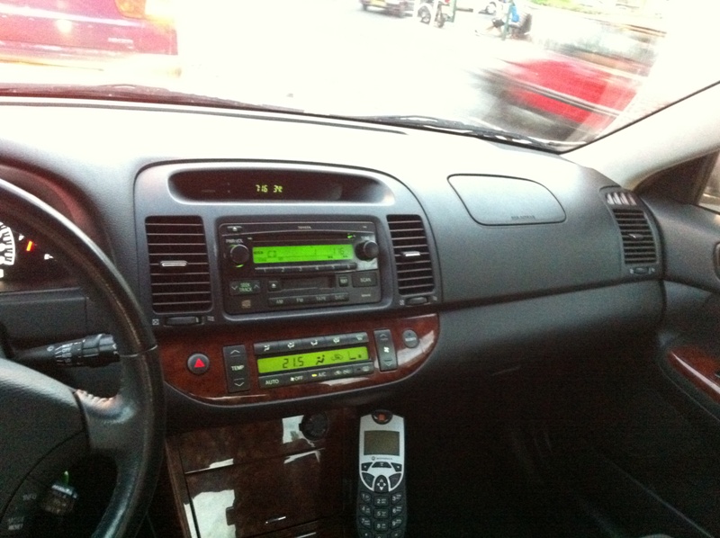

שלום לכולם, לפני מספר שבועות החלפתי את רכבי , גולף 2000 בטויוטה קאמרי 2006 המערכת ברכב הקודם פורקה , חלק מהרכיבים נמכרו , חלקם נשארו והצתרפו אליהם כמה רכיבים חדשים . כרגע אני עדיין בשלב התכנון וקניית הציוד לקראת ההתקנה שתתחיל בקרוב. אז מה בתוכנית ? CarPC המחשב והמסך נשארו איתי מהרכב הקודם, המחשב הוא מחשב נייד ישן שעבר קסטומיזציה כדי להתאים לרכב (ישב מתחת לתא הכפפות ברכב הקודם), המסך הוא lilput 701 . הוזמן מתאם דאבלדין של metra לקאמרי ולאחר שיפצור קל הוא מתאים בדיוק למסך. כדי לשלוט על המחשב מכפתורי השליטה על ההגה הזמנתי Joycon שזהו מתאם USB לכל שלט שפועל בעקרון של התנגדות משתנה,בעזרתו אפשר לקבוע את הכפתור או צירוף הכפתורים שנלחצים במחשב כאשר נלחץ כפתור בשלט בהגה ,אני ירחיב על זה בהמשך. למחשב מחובר ב USB כרטיס קול חיצוני AUDIOTRAK MAYA U5 כדי לאפשר יציאה דיגיטלית ללא המרות מיותרות. המחשב הולך להיות מותקן בתא המטען על פלטת המגברים ומחובר למפצל USB מוגבר שמחובר בתוך הדשבורד. מערכת סאונד המערכת הולכת להיות 4way בהגברה אקטיבית (3way וסאב) והיא כוללת : מגבר Zapco Refrence 350.2 שיגביר וופרים Morel Elate 6.5 מגבר Zapco z-50 , מגבר אולדסקול אמיתי שיגביר טוויטרים Morel-mt23 מגבר Zapco Refrence 200.2 שיגביר מידים Morel CDM-880 היתלבטתי הרבה לפני בחירת המידים, שמעתי הרבה דעות לכאן ולכאן ולבסוף הלכתי עם הלב ובחרתי בCDM, לקחתי פה סיכון מסויים כי בעצם לא שמעתי את ה880 ורק את אבותיו ה88 וה 54 (שלפי הנתונים שונים ממנו מעט) אבל יש לי הרגשה שאני לא יפול פה . סאב JL Audio W3 נשאר איתי מהרכב הקודם מוגבר ע"י Alpine MRP-M500 . כל עיבוד הסאונד מבוצע ע"י Audison Bit 1 שמחובר אופטית לכרטיס הקול. ההתקנה ההתקנה תעשה עצמאית על ידי. אחת המטרות בהתקנה הזאת היא שמירה על מראה מקורי של הרכב ולכן לא יהיו פה בניות מסובכות. הוופרים הולכים לשבת בתוך הדלת מאחורי הדיפון והגריל המקורי ,הרמקולים המקוריים ברכב הזה בדלתות הם בגודל 6x9 לכן יבנה מתאם ל6.5 . המידים יהיו במקום שכיום יושבים הטויטרים המקוריים ,על הדשבורד כמעט הנכית לנוסע (יש זווית קטנה). הטוויטרים ישבו על הדשברד באון אקסיס כמעט מלא, הזוית תיקבע בניסוי וטעייה. אני עדיין לא יודע בדיוק איך (יש לי כמה רעיונות) אבל הם ישוב על הדשבורד בצורה כמה שפחות בולטת לעין. הדלתות יעברו בידוד מלא נגד ויברציות ורעשים ואטימה של פתחים טכנים. תא המטען יעבור בידוד חלקי (כנראה שאני יצתרך עוד חומר ). נקנה עד עכשיו באלק של dynamit extreme , גליל dynamat 1/8 , והוזמנן עוד חומר לבידוד רעשים סיני שאני יתן חוות דעת עליו כאשר הוא יגיע. אני יעדכן על ההתקדמות בהמשך, שאלות הערות וכו יתקבלו בברכה.
