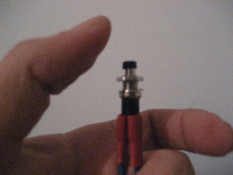

מה שאתה מציע נשמע מעניין , אני באמת מדליק ומכבה את המחשב ידנית ע"י לחצן שמחובר לכפתור הpower של הלפטופ , אין לי תמונה כרגע של הלחצן אחרי ההרכבה ,אבל הוא נמצא במקום נוח על דשבורד (כמובן שלא נוח כמו הדלקה/ כיבוי אוטומטי). אולי אפשר אפילו לממש מעגל כזה ע"י ממסר שבקבלת מתח הוא נותן פולס אחד שמדליק את המחשב, ובהפסקת המתח פולס נוסף לכיבוי, אם יש דבר כזה פשוט בהישג יד.. -
