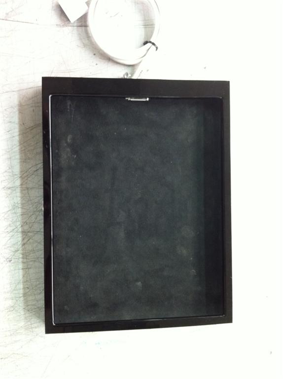

ה- IPAD נשלף ובמקומו יש פאנל פרספקט אקרילי עם HU זול דמה.

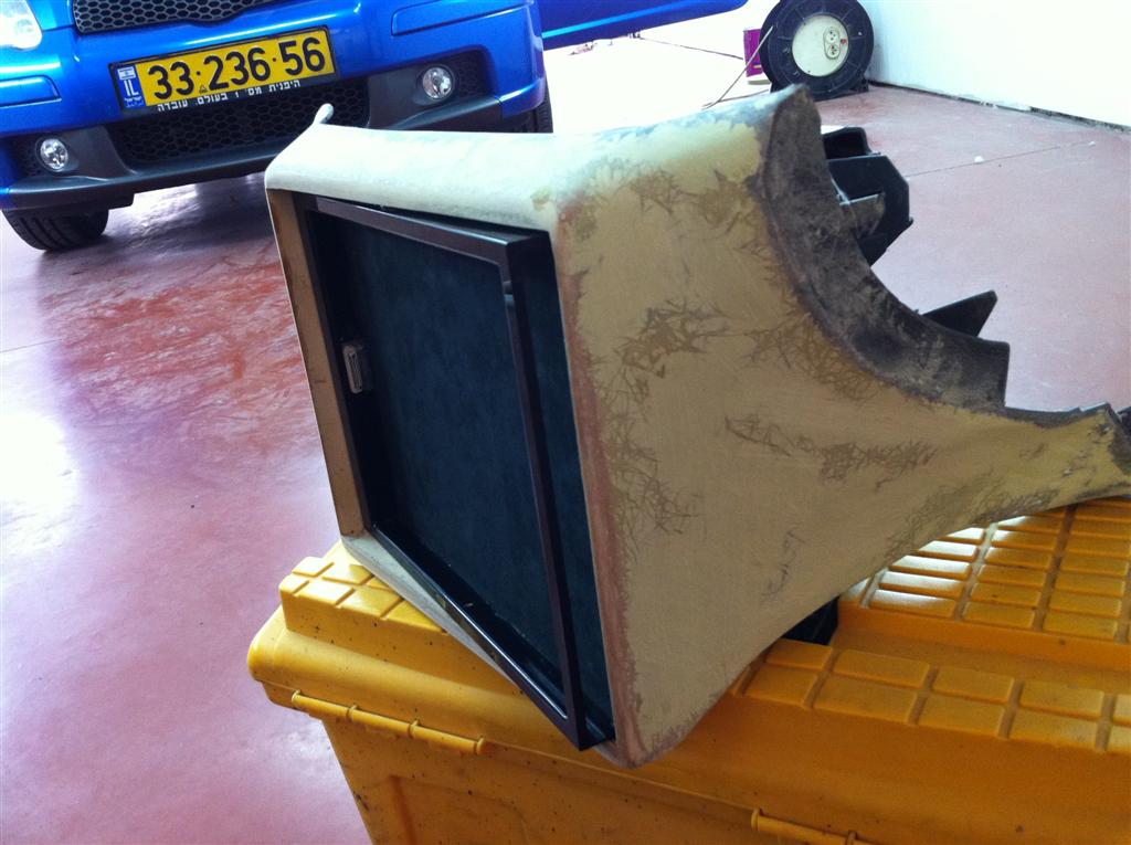

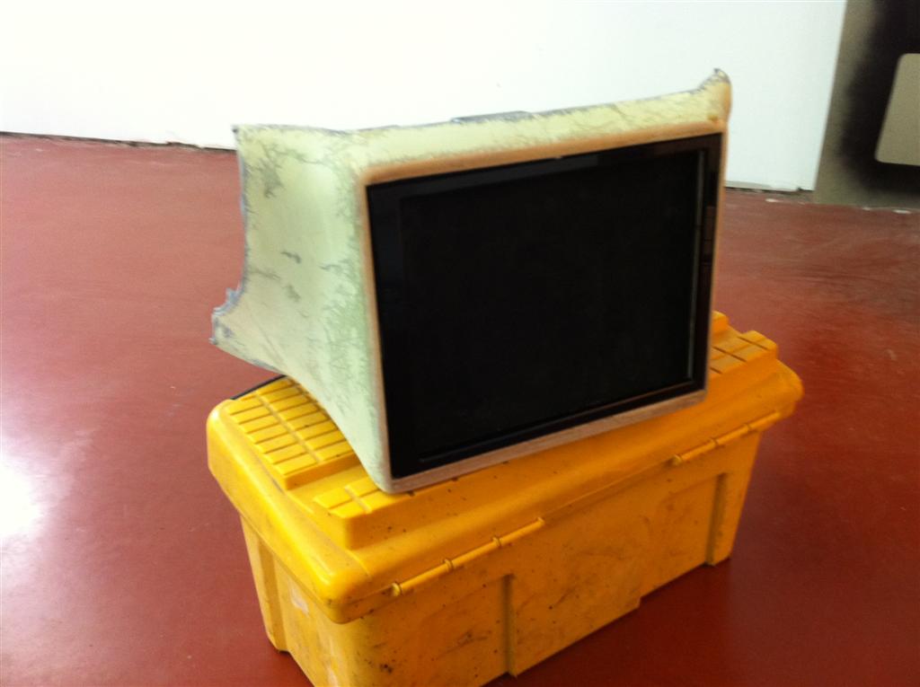

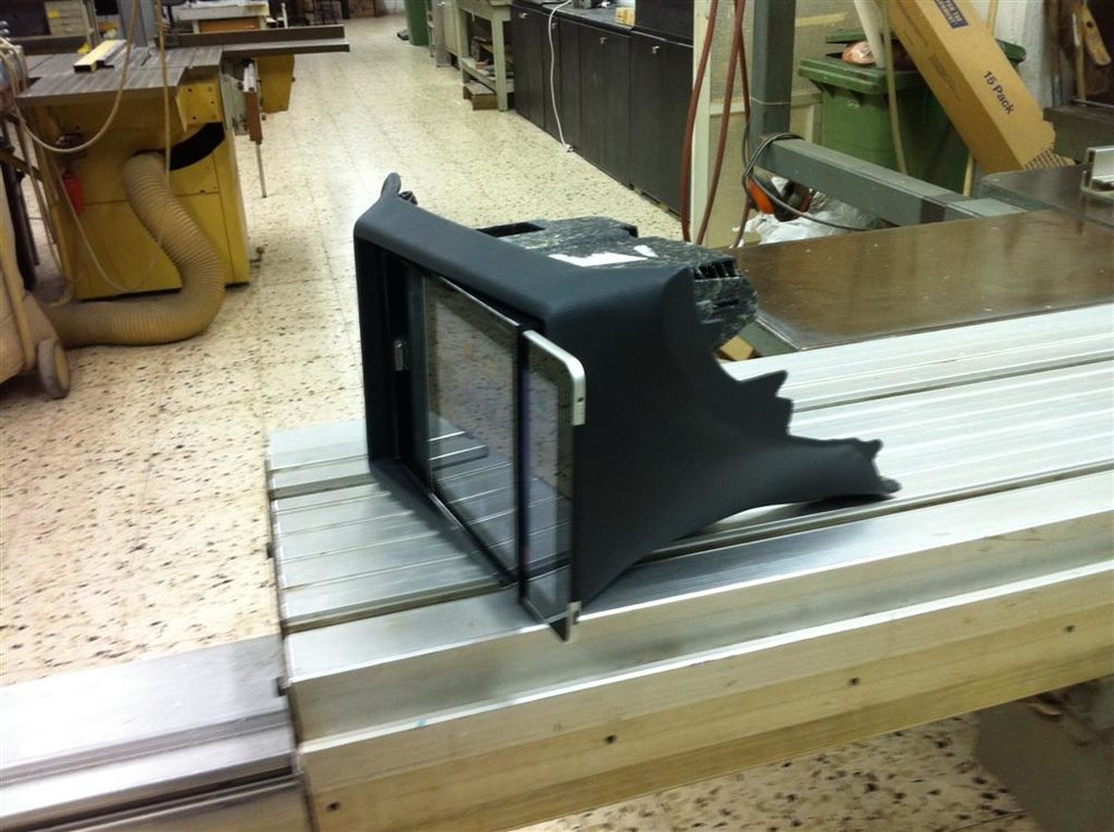

ברכיים: צודקים, זה נראה מפריע. אבל זה לא באמת. לי אין בעיה עם זה. וכשאני מיתמר לגובה על של 172 סמ ביום טוב אני לא חושב שזה אי פעם יפריע לי . גובה: יש מצב, כן. זה אולי יכול היה להיות מעט גבוה יותר אבל אז היה צריך להוציא את בקרת האקלים וכו' וזה היה עושה עבודה הרבה הרבה יותר מסיבית שלא בטוח שהיתה נותנת תוצאה טובה יותר. שליפה: כמובן, אפשר לשלוף את המכשיר. אעלה בקרוב עוד תמונה שתיים שמראות איך זה נראה בלי ה- IPAD, ואיך ניתן לשלוף אותו. זה מאד קל ונוח. עכשיו כל מה שנשאר זה לטפל בנושא הארור הזה של הסאונד. ובאותו הקשר, חדשות מרגשות. קיבלתי היום את ה- DAC האחרון שלי מתוך הארבעה שהזמנתי. ו, הפלא ופלא, המכשיר המזו*ן עובד!!! מתחבר ל- IPAD עם CAMERA CONNECTION KIT, ומצליח להוציא ממנו אופטי על המגבר אוזניות.
המוצר המוגמר. מתנצל על העיכוב. תודה רבה ליוסי אלפיין והסבלנות האין סופית שהוא מפגין לגחמות של כל לקוח נודניק (ואני מהמובילים שבהם!)
