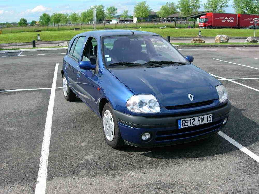

האם זו "צורה ישנה" או "צורה חדשה"?
במקרה זה חשוב לדעת, מאחר ולישנה יש הגה הידראוולי רגיל ולחדשה חשמלי.
כתוב ברישיון הרכב CLIO II רמת גימור AU מרכב הצ'בק. יש לו מנוע 1.2, שנת 2002, ידני, 5 דלתות.

אם באוטו שלך הפנסים הקידמיים בצורת משלוש (כמו בתמונמה הימנית ) - אין בכלל שמן הגה כוח, תגבור הגה הוא חשמלי.
אם הפנסים כמו בתמונה השמאלית - אמור להיות מיכל שמן הגה כוח.
אוקי הבנתי.
זאת אכן הצורה החדשה (פנסים קידמים בצורת משולש).
אז זה שולל את המחסור בשמן הגה כוח?
