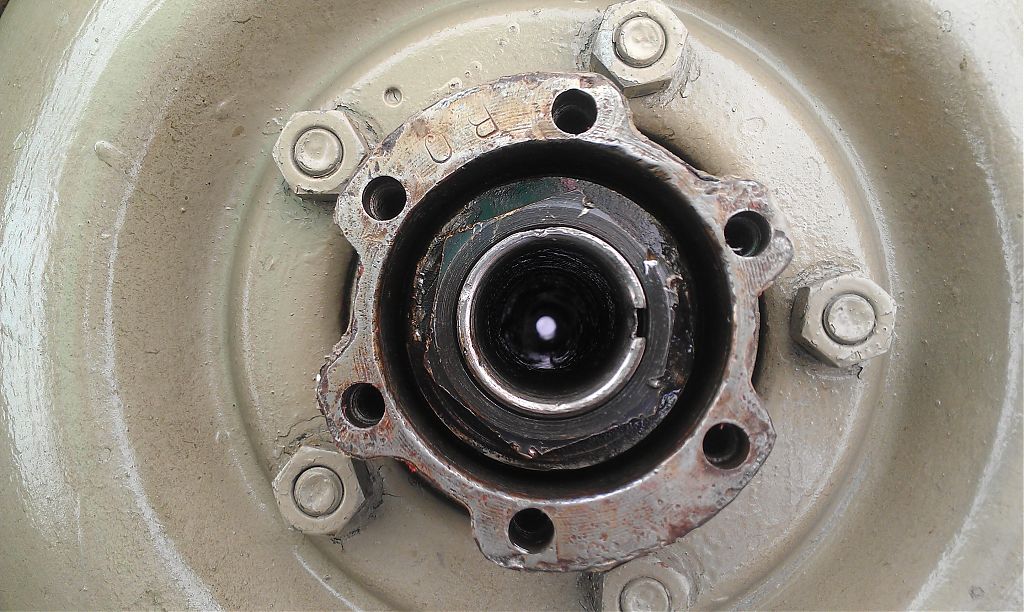

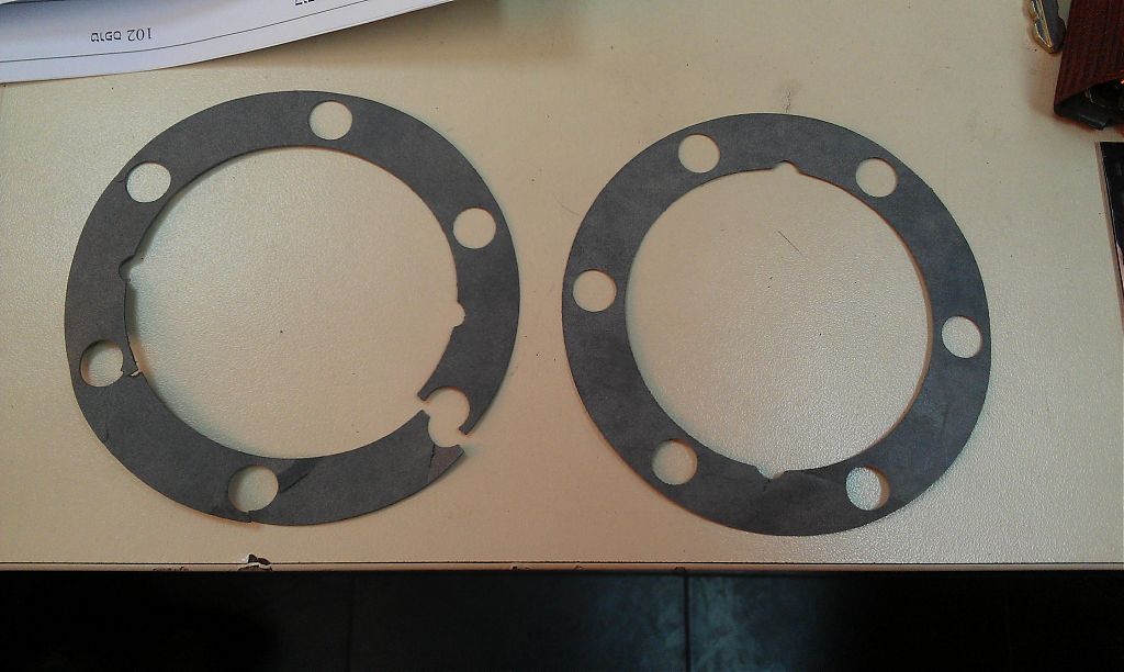

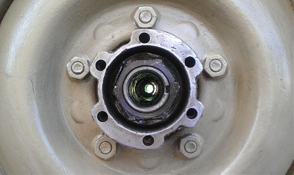

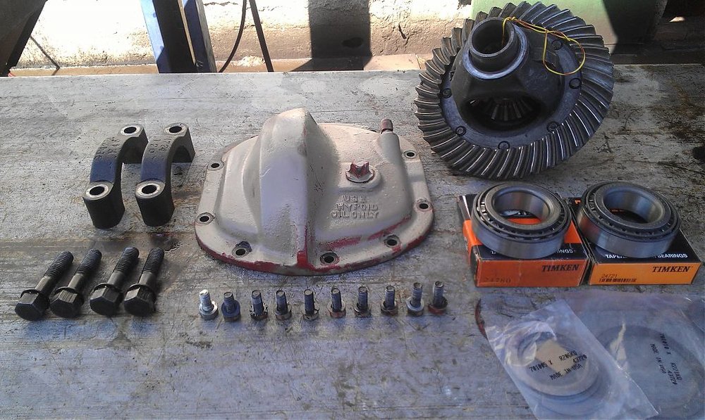

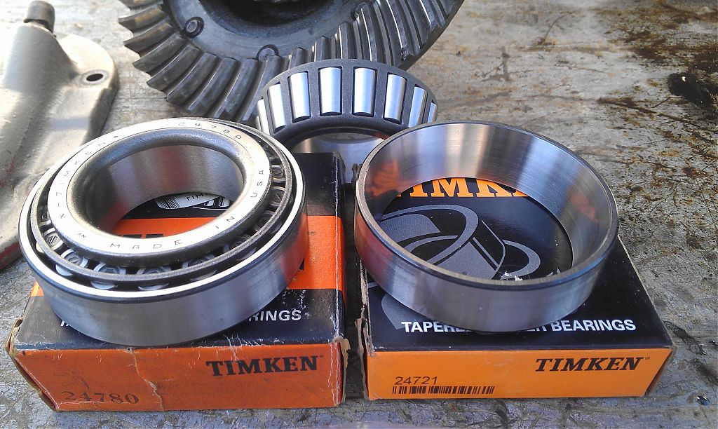

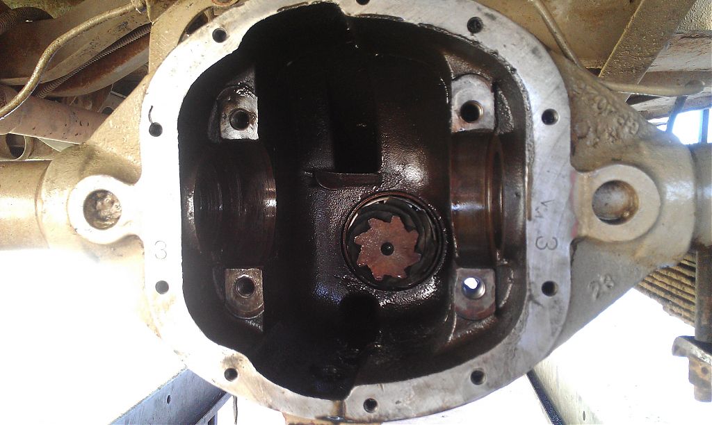

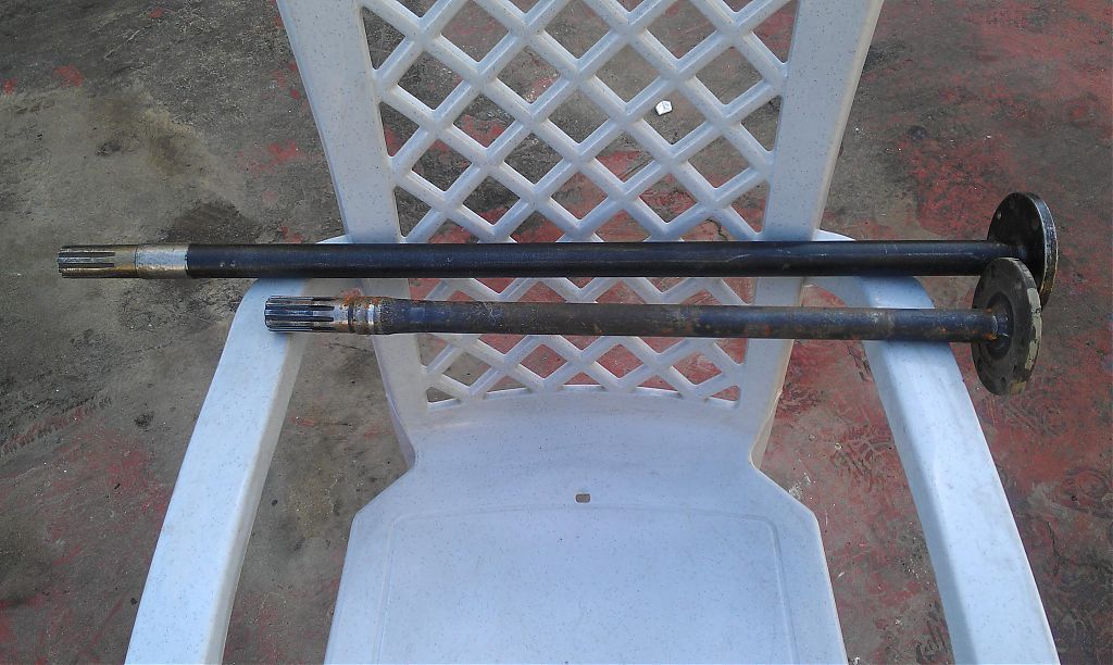

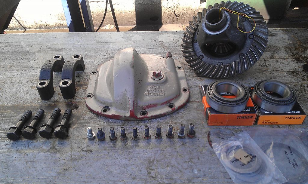

כידוע, לחמשת קוראי (שנים מהם הם הבנים שלי..:wink: ), לשועל הקשיש נשברה ציריה אחורית בטיול האחרון לנגב. זה לא מנע ממנו להמשיך בטיול, עם עזרה מידי פעם של צעיר הדורות במשפחת ג'יפ. יאמר לזכותו של השועל הותיק שלא חשב לרגע להשאיר אותנו בשטח וכך חזרנו הביתה, ממצפה רמון על הנעה קדמית בלבד. מאחר ואת תודתי לחברים שעזרו וליוו כל הדרך הביתה, כבר הבעתי, נשאר לי רק להודות לשועל. לאחר פירוק ואבחון של התקלה ומהות החלקים שיש צורך להחליף, הזמנתי שני לגרים מקוריים מתוצרת טימקין, ציריה מתוצרת ארצות הברית, שימסים לכוונון ואטמים. הצעות לקנית הלגרים בארץ הניבו מחיר כמעט פי 3 מהיבוא ומאחר ורציתי את המקוריים, אלו שעבדו שם כבר 70 שנה, הזמנתי מחו"ל. גם סיפור הציריה הניב הצעות מחיר בארץ, לציריות משומשות, כאילו מחירן מזהב... והזמנתי גם אותה מחו"ל. מתוצרת ארצות הברית, מעט עבה יותר מהמקורית אך עם שיניים ופלנצ" מתאימים.
לפני שבוע החלקים הגיעו ושלשום לקחתי את השועל למוסך, שאיפשר לי לעשות את העבודה בעצמי, עם פיקוח כמובן. הייתם צריכים לראות את העיניים של המכונאים ושאר הלקוחות למראה מסדר המפקד של החלקים.... לשאלתם, עניתי שצריך תיעוד. אחרת בפורום של המועדון לא יאמינו לי...

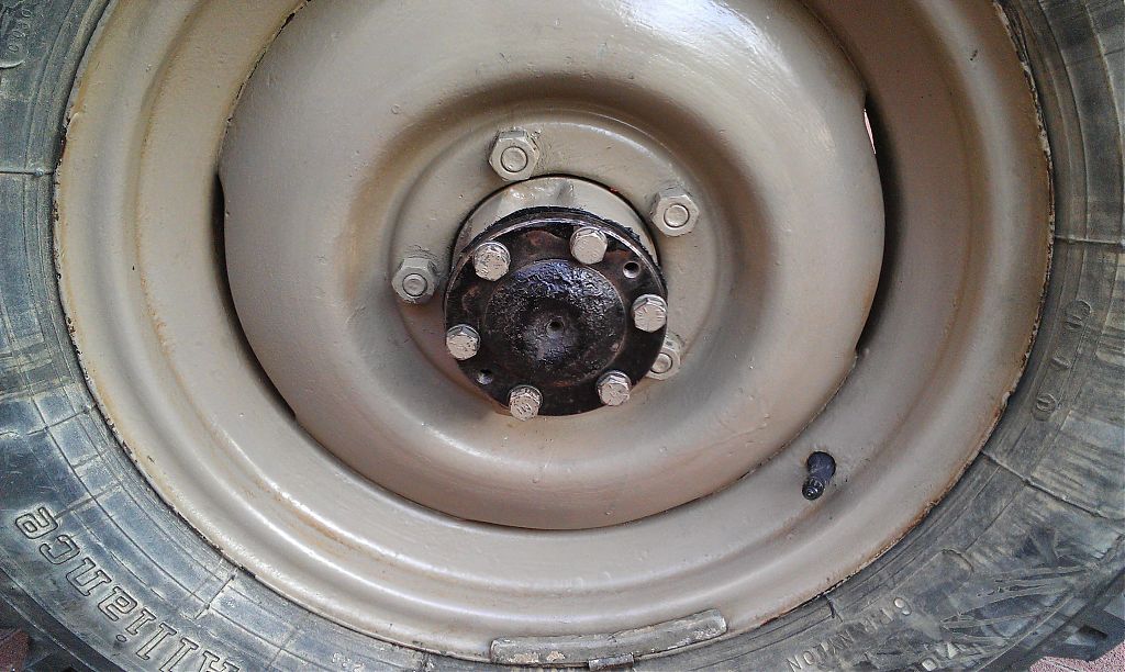

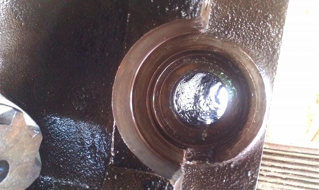

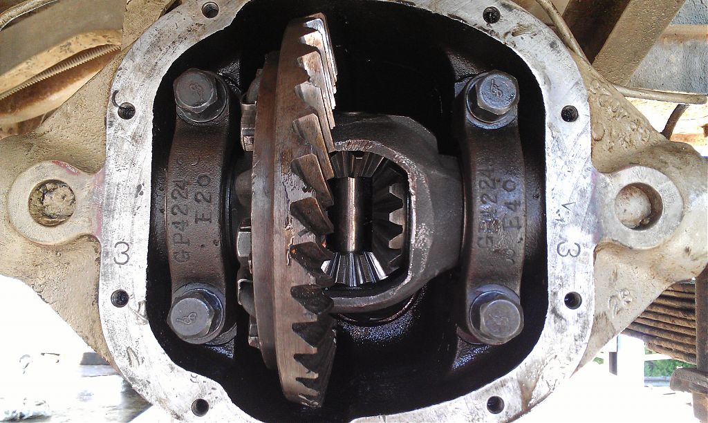

אז אחרי ניקיון יסודי של בית הדיפרנציאל וחיבורי הציריות לגלגלים, רחצתי ידיים וצילמתי.

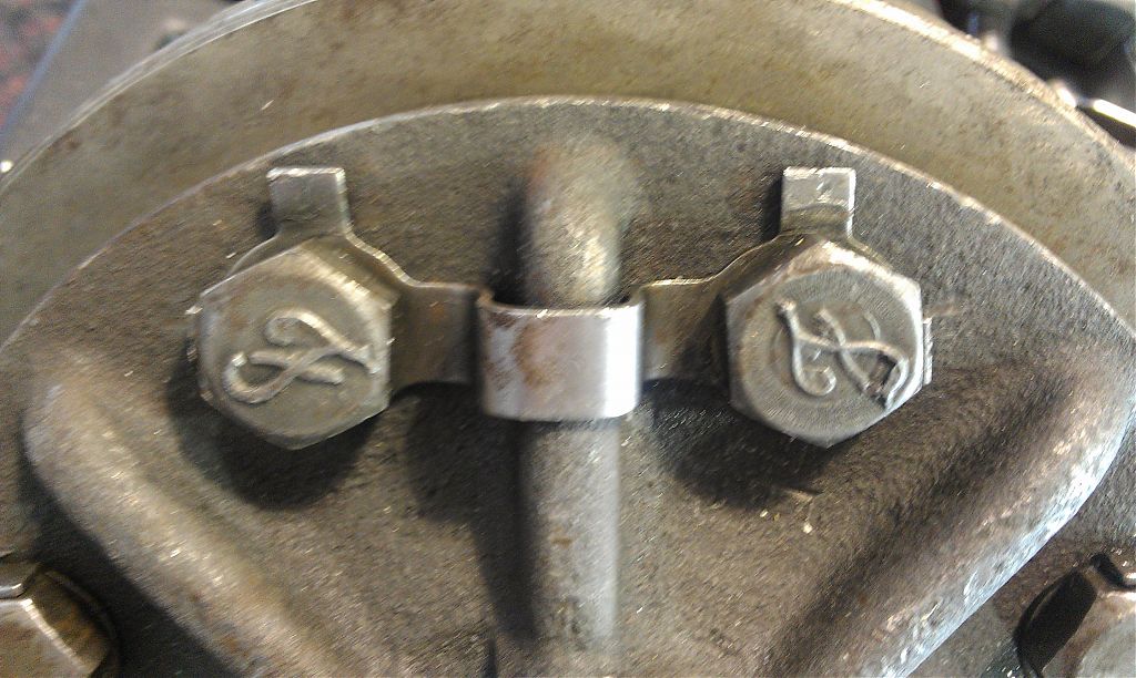

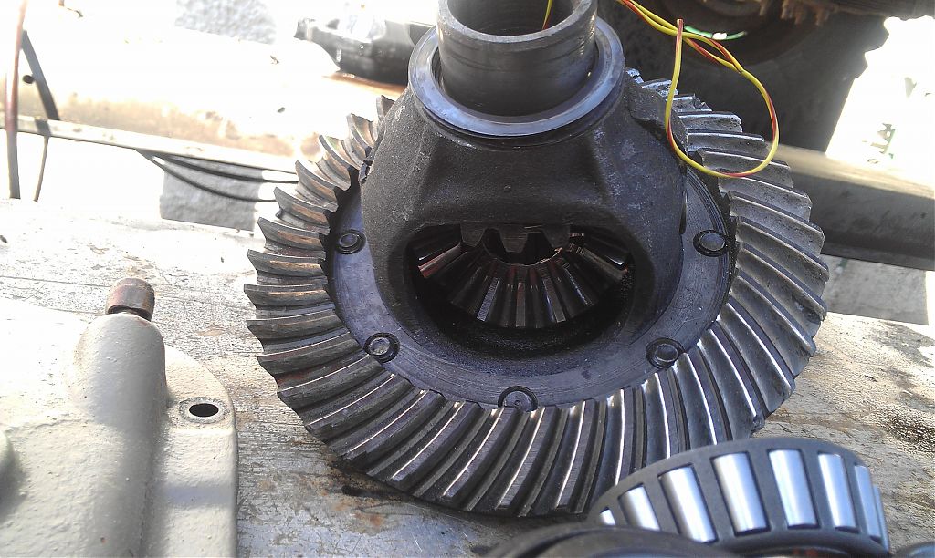

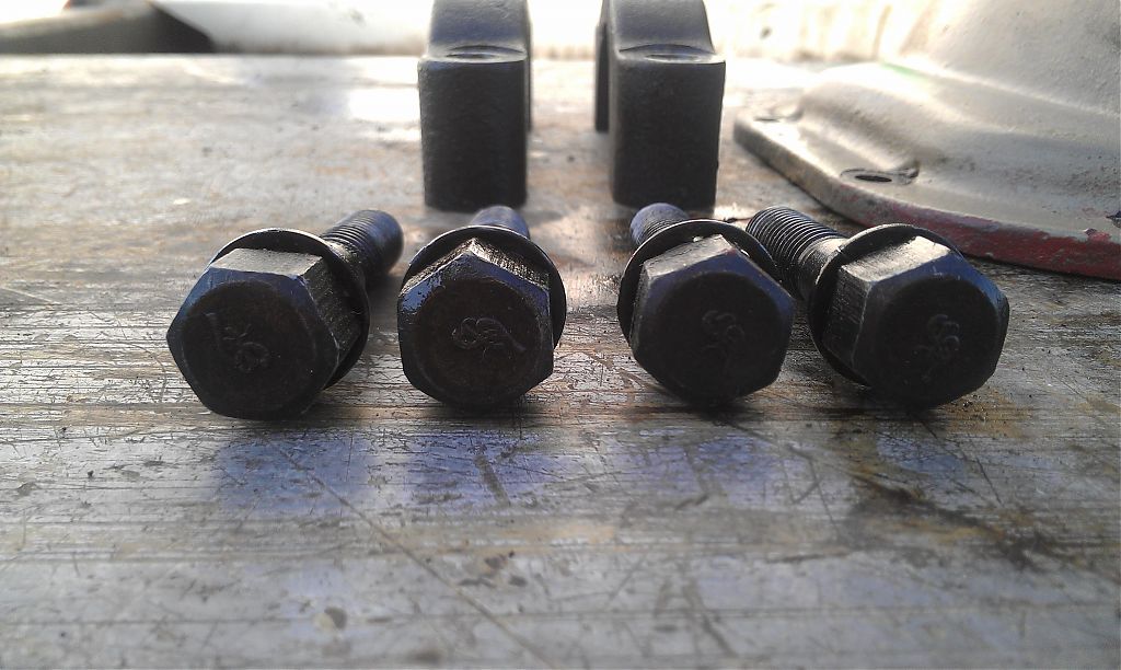

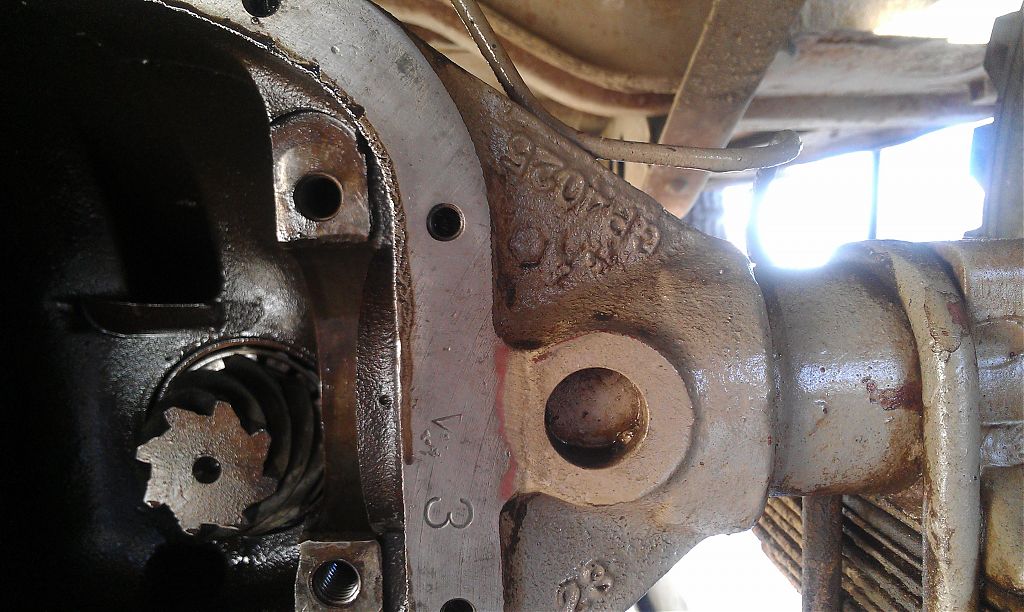

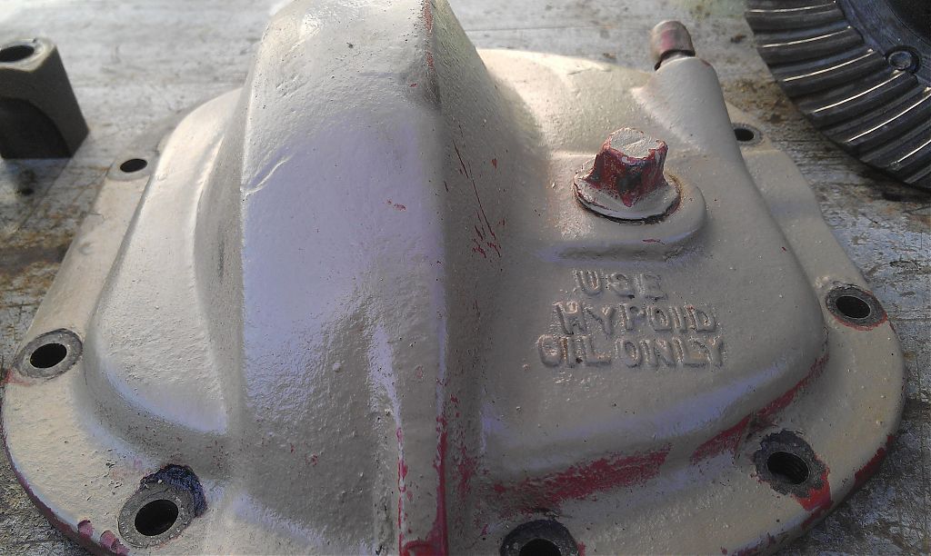

מבחוץ, מבפנים ואפילו מצד לצד... שימו לב לברגים המקוריים מתוצרת פורד, עם האות f על הראש הבורג. תוך כדי חיפוש חלקים, הסתבר לי שהסרן עצמו, גם הוא מתוצרת פורד ואפילו מסדרת הפרוטוטייפ GP שבאה לפני GPW הסטנדרטית. באמת זקן, השועל.

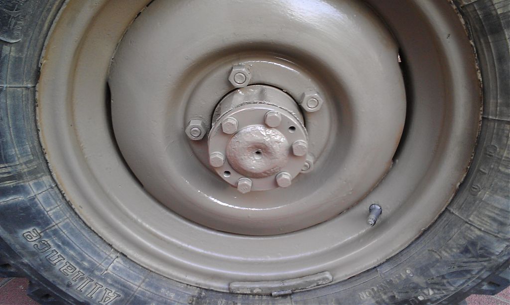

כמובן שגם בסוף העבודה, לפני ואחרי הצביעה, נערך צילום נוסף והרי התוצאות:

כל הכבוד על העבודה היסודית וההקפדה על מיסבים באיכות גבוהה.
גם בצה"ל השתמשו אך ורק במיסבים של טימקן, ותמיד עיניינה אותי הסיבה - איכותם הגבוהה או שהם ניתנו כחלק מהסיוע הביטחוני?
סוף סוף השועל חדל להיות סובארו וחזר להיות ג'יפ..:lol:

ככה יעשה לציר שנשבר...
כל הכבוד על העבודה היפה והיסודית.
הגיפ שלך תמיד גונב את ההצגה.:mm_yeah:

עבודה יפה, חלקים איכותיים, תהנה.

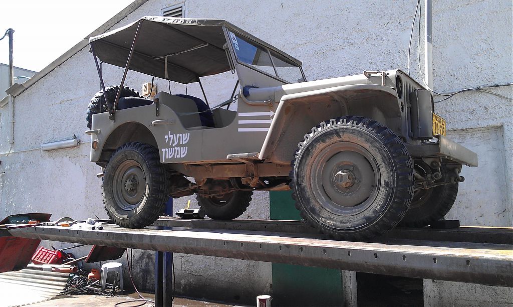

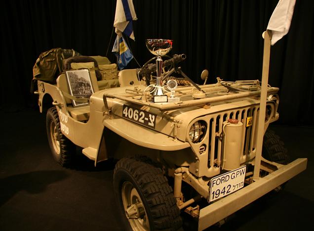

התמונה הראשונה של ה"פצייינט" על הליפט במוסך, אחרי התיקון ולפני השטיפה מהאבק שנשאר עליו מאדמת הנגב והתמונה השניה, בתצוגה של מועדון ה5 באוטומוטור.

עבודה יפה ויסודית
רואים שהרכב מאד קשור לבעליו, לא זנח אותו במדבר ולכן הבעלים מטפח ומטפל בחלקיו כראוי.
החלקים הטובים ביותר ממהדורה משובחת עם שילוח ישיר, כך שבוודאי נראה את השועל בקרוב, מה עוד שהאביב מתקרב בצעדי ענק
