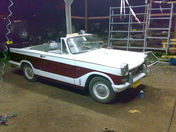

סוף סוף הגיע הרגע והזקנה בת ה44 לא כמו שהיתה פעם היא חורקת רועדת ושורקת מדובר בטריומף ארלד שנת 68 שחיצונית
סביר אבל מכנית הבקאקס מרעיש ושורק אפשר לומר צורח ומרעיד את הרכב הברקסים תוף שלא עוצרים חשבתי להחליף לברקס דיסק
רצפת הרכב חלודה מתקדמת שלב ראשון נתחיל בפירוק אשמח כבר לקבל הצעות לגביי אקס תמונות בהמשך

הוספתי תמונה שהיא ברקע אצלי בחניה

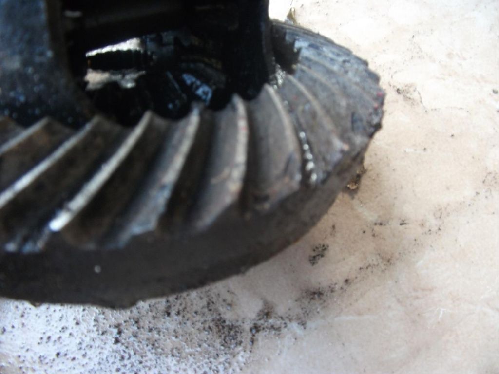

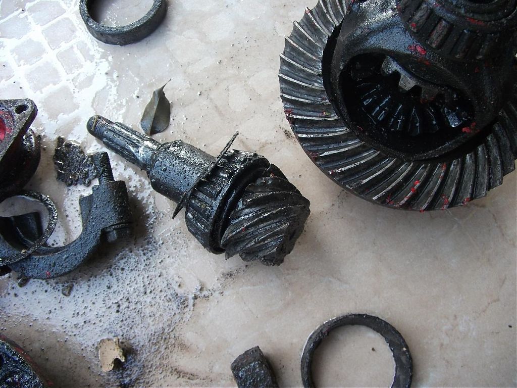

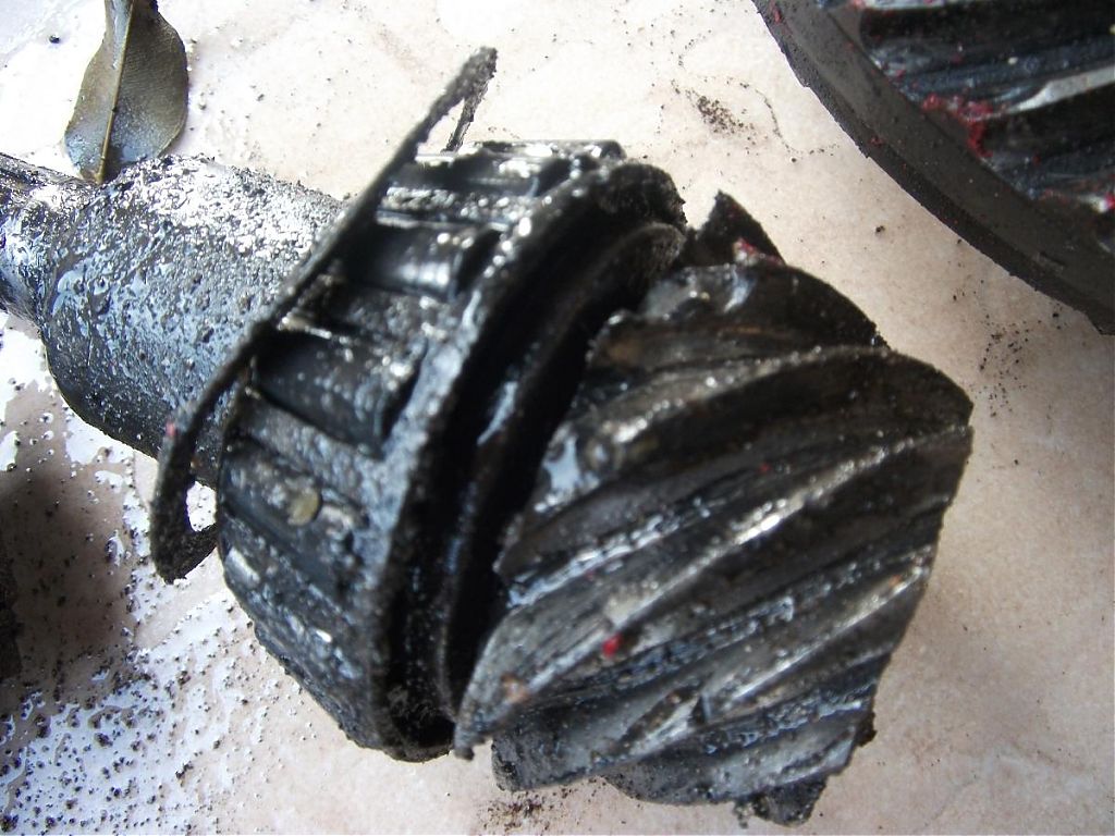

לאחר פירוק הבקאקס נמצאה בעיית הרעש שיניים בקורונה והפיניון שבורות ושחוקות לפי הבנתי אין להשיג קורונה פיניון בארץ האם יש בקאקס אחר שיכול להתאים או רק את הקורונה פיניון או שהכי קל מחו"ל אשמח להצעות

בעייה.
הדיפרנציאל הנ"ל הופיע רק בהארלד ובספיטפייר, וספק אם תמצא לו חלפים.
באנגליה אין שום בעיה להשיג הכל לטריומפים, ואפילו המחירים סבירים לחלוטין.
