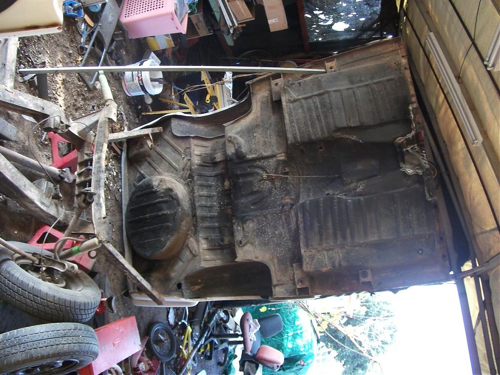

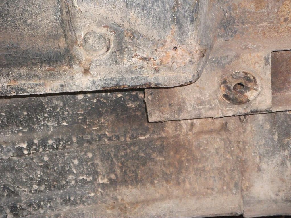

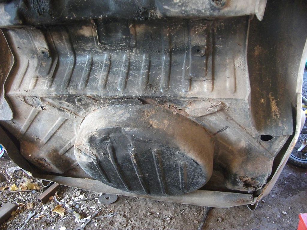

1. אתה מוזמן להציץ בשיפוץ שלי ולראות מה זה אומר רצפה עם חורים
או במילים אחרות על פי התמונות ששמת המצב שלך נהדר, לא תהיה שום בעיה לסגור את החורים ולהחזיר למצב חדש

דבר ראשון "אתה אמיץ", פרוק הבודי מהשסי במכוניות האלה לא מומלץ לאלו שאין להם ניסיון בכך.
הבודי מורכב כמו לגו מ 3 חלקים ומאחר ואין מעטפת סגורה עם גג יש כאן גמישות רבה ועל כן יכולים להווצר עיוותים, מה שנקרה בלשון העם"חבל על הזמן".
יש תורה שלמה בספרות בנושא הפירוק הנ"ל ויותר מזה על ההרכבה איך למה כמה איזה מידות וכו'.(אתה מוזמן אלי לעיין בה)
עצתי לך להחזירו במהרה "בלי שהוא ירגיש" ולהתמודד עם הרקבונות הקיימים בצורה סטנדרטית, כך עשיתי אצלי ב-13/60 קבריולט ויצא מצויין (גם כאן אתה מוזמן לעיין בה). ב 13/60 שלי עקב רקבונות הבודי שקע בתוך השסי בתא המטען וכתוצאה מכך הבודי נפתח והבעלים הקודם היה צריך לשים דיסקיות מרווח במנעולי הדלתות, הכל תוקן ויושר ללא ההפרדה.
בשום מקרה על תחשוב לפרק את הבודי ל 3 חלקיו כי זה מצב שהבודי ישאר עקום לאחר ההרכבה, הרי לא באנגליה אנחנו חיים.
יש לנו כאן בחיפה אחת כזאת שהניתוח בוצע בה והיא מתה.
מצורפות תמונות של חורי הריצפה ותא המטען ב 13/60 שלי, ניראים בברור אחרי הניקוי חול, ואחד התיקונים.
בהצלחה בהמשך.

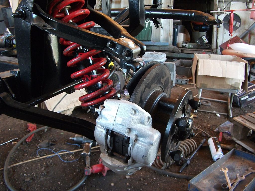

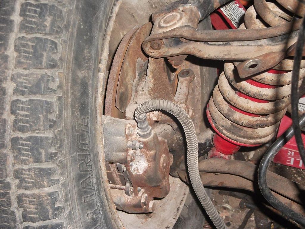

תודה על המידע אבל הבודי כבר פורק ל3 חלקים אני מקווה ומאמין שאצליח לחבר את הכל חזרה למקום בלי בעיות עכשיו נישארה רק שילדה זאת הזדמנות לנקות לשייף וליצבוע ואני שוקל להחליף את הברקסים הקידמיים מתוף לדיסק

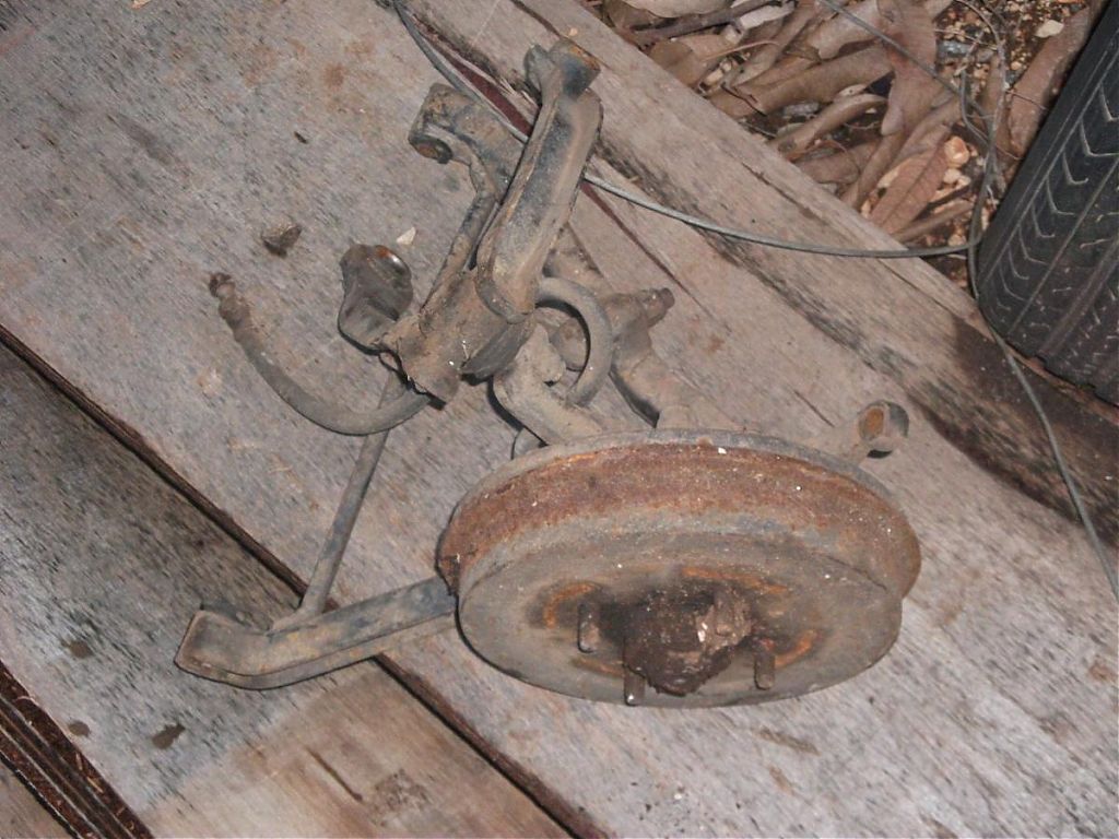

אם אתה מוצא סט נבות קדמיות שמתאים אני ישמח לשמוע כי בספיטפייר שלי יש נבות קדמיות של סוסיתא מה שמשנה את מרווח הברגים של הג'אנט והייתי רוצה להחזיר את זה למקור לגבי הקלפים אני החלפתי את שלי ליותר גדולים מאוטו אחר כי את שלי לא היה שווה לשפץ
אני קניתי סוסיתא שלמה רק בשביל הברקס דיסק אתה צודק בקשר לגנט מרחק הברגים שונה אם תוכל לקשר אותי עם שיטרית בקשר
לבקאקס תעזור לי מאוד תודה

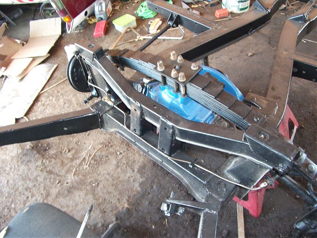

לאחר טירטורים ומפחיי נפש שוחררה סוף סוף החבילה מהמכס
בחבילה בקאקס ברקסים בולמים תפוחים גומיות ברגים בוקסות ועוד
עכשיו נישאר רק לחבר את הכל יחד
