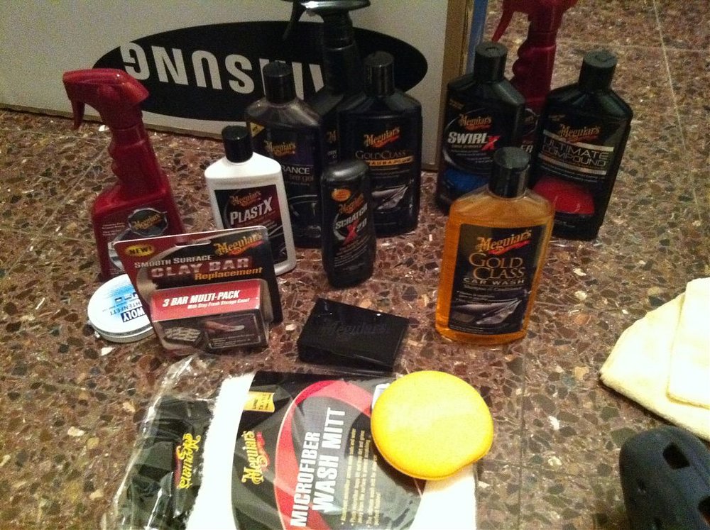

רכשתי לפני כחודש ב ebay מוצרים של חברת meguiars, שכללו:
1. meguiars quick detailer-ערכה שכללה ספריי דיטיילינג מהיר+פלסטלינה לרכב.
2. meguiars bug and tar remover-כשמו כן הוא, מסיר זפת וחרקים מהרכב.
3. meguiars speed detailer-ספריי שנועד לנקות את הרכב מאבק ולכלוך בין שטיפות סדירות.

בחרתי במוצרים של meguiars משתי סיבות-הראשונה היא שרציתי להתנסות במוצרים שקראתי עליהם ביקורות טובות בחו"ל (במיוחד על ה clay bar והבקבוק הנלווה). הסיבה השנייה היא שמחירם של המוצרים הללו היה יחסית זול מבחינתי בשביל התנסות וקנייה חד-פעמית (כרגע).
באותה מידה יכולתי לקחת גם מוצרים של Mothers, carplan או של כל חברה בעלת שם אחרת-וזה מה שאני מתכנן לעשות כאשר המוצרים הללו יאזלו והכסף יהיה יותר זמין :wink:
לגבי ההוכחות והטריקים השיווקיים, אתה מוזמן להיכנס לאתרים כגון detailingworld,autopia-carcare ולקרוא בעצמך את הביקורות של משתמשים, אני חושב שזו הדרך הטובה ביותר להשוות.
ובנוסף כנראה את SWIRL-X + חומר לטיפוח העור, גם של מגווייר'ס.
יש לי את שני החומרים הנ"ל. התכשיר לעור הוא טוב מאוד. הוא לא מנקה אלא נותן ציפוי חלבי לעור והעור מרגיש כמו חדש ונעים למגע. ה-SWIRL-X הוא די מיותר לדעתי. הוא בקושי (ואם בכלל) מוריד SWIRLS - תקשיב לעצתי, וותר עליו.
