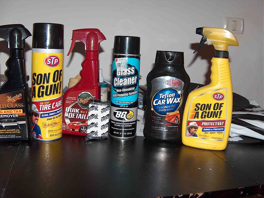

אתחיל עם 2 תמונות של סט הטיפוח שלי.

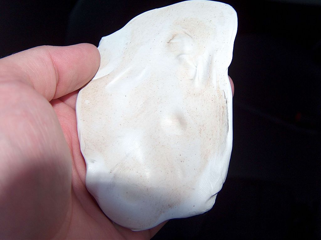

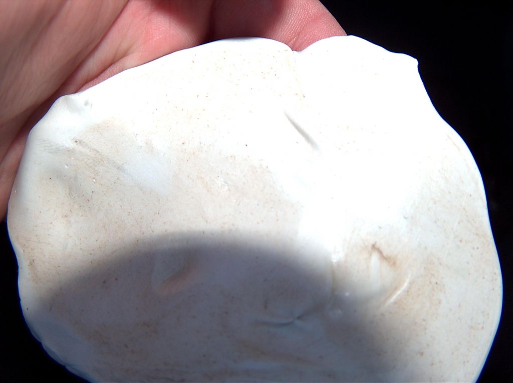

נתחיל עם הפלסטלינה לרכב.
הפלסטלינה לרכב הגיעה עם meguiars quick detailer (בקבוק אדום). תפקידה של הפלסטלינה הוא להרים את הלכלוך והזיהומים שנקשרים לצבע באופן קבוע ושוקעים לתוכו-דבר שגורם עם השנים לדהייה של הצבע ולפגיעה בלכה. השימוש בה הוא פשוט וקל אך העבודה הפיזית שמלווה אותה מהווה אחלה ספורט גם לבטלנים שבינינו :wink: .
לאחר השטיפה של הרכב, אנו מייבשים טוב את הרכב עם ג'ילדה איכותית (רצוי סינטטית כי חבל על הצבי :wink: ). לאחר מכן, אנו מרססים על פח הרכב כשהוא יבש (חשוב לציין-השטיפה והפלסטלינה חייבות להתבצע כשהפח קר ולא בשמש!).
לאחר שריססנו את החומר על פח הרכב, אנו לשים את הפלסטלינה ביד עד שהיא נהפכת לשטוחה, בערך בגודל כף היד-ועוברים איתה על פני השטח הרטוב, הלוך ושוב. יש להקפיד לרסס מהחומר על המשטח שאנו עובדים, ואף פעם לא לעבוד עם פלסטלינה על משטח יבש. אחרי שעוברים עם הפלסטלינה על השטח כמה פעמים, השטח נהייה חלק והפלסטלינה מחליקה עליו ללא התנגדות. זה סימן שעבדנו באופן תקין. לאחר מכן, אנו לוקחים מטלית מיקרופייבר נקייה ומייבשים את השטח שעליו עבדנו. אסור לתת לחומר להתייבש על פח הרכב, כי זה יוצר שכבה שומנית שקשה מאוד להסיר אותה וקשה מאוד למרוח עליה ווקס לאחר מכן! תמיד מנגבים עם מטלית מיקרופייבר איכותית וסופגים את החומר.

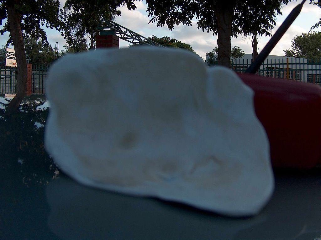

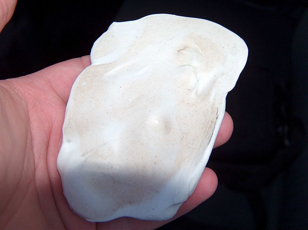

במהלך העבודה ניתן לראות שהפלסטלינה תופסת אליה את הלכלוך. לאחר שהפלסטלינה נהיית רוויה, פשוט לשים אותה מחדש, ויוצרים משטח חדש של פלסטלינה נקייה לעבוד עמו. פלסטלינה אחת יכולה להספיק ללמעלה מ10 רחיצות.
ההבדל לפני ואחרי הפלסטלינה הוא מוחשי-מריחת הווקס יותר קלה, והפח הרבה יותר חלק למגע ולא נשמע רעש במגע עם כף היד (
עוד דבר חשוב-פלסטלינה שנפלה לאדמה נזרקת לפח, כי אם תשתמשו בה החול יהרוס לכם את הצבע וייצור שריטות שרק פוליש יכול להוריד!
אני מצרף כאן כמה תמונות של הפלסטלינה במהלך העבודה, ואת התוצאה לפני ואחרי הפלסטלינה.

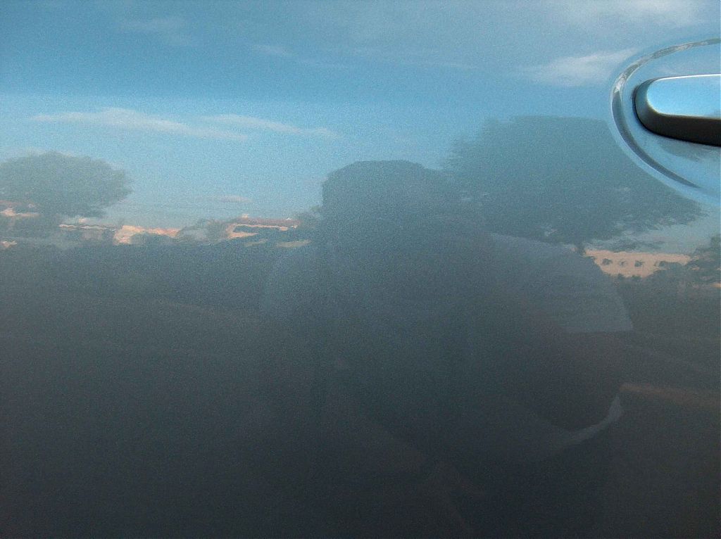

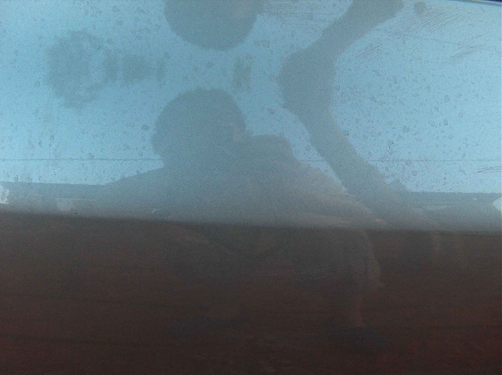

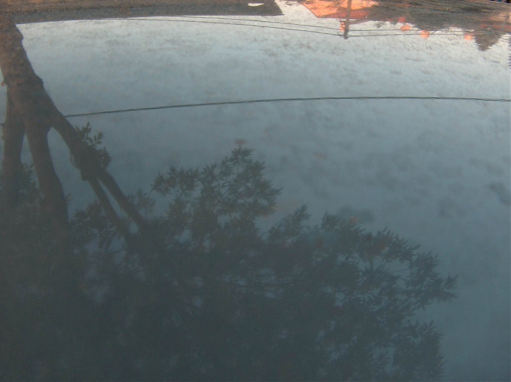

4 התמונות העליונות מראות את הפלסטלינה ומה שנשאר לנו על הרכב לאחר שטיפה הגונה וייבוש עם ג'ילדה. כל תמונה צולמה אחרי שלשתי מחדש את הפלסטלינה ועברתי לעבוד על קטע נוסף, ניתן לראות את כושר הספיחה הגבוה שלה.

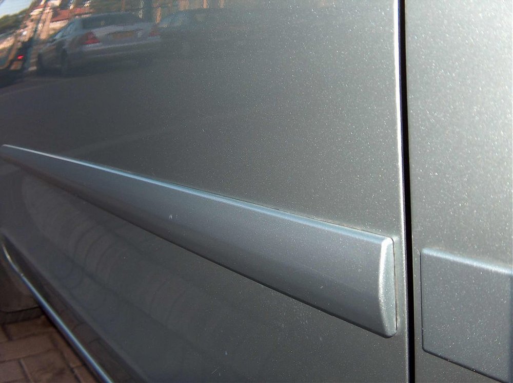

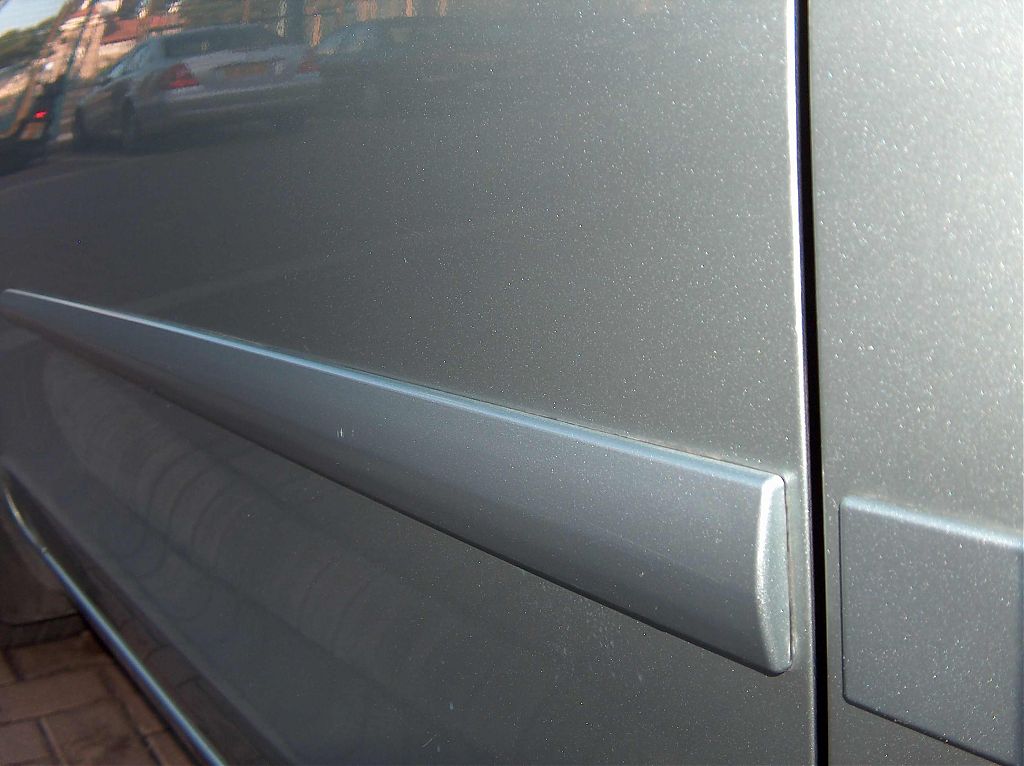

התמונה הראשונה מימין למטה היא של הדלת לפני פלסטלינה. שימו לב ל"גרגירים" של לכלוך בתוך הצבע (למרות שהצבע הוא מטאלי ניסיתי לצלם מקרוב, ניתן להבחין בהבדל באזור שליד מנעול הדלת).

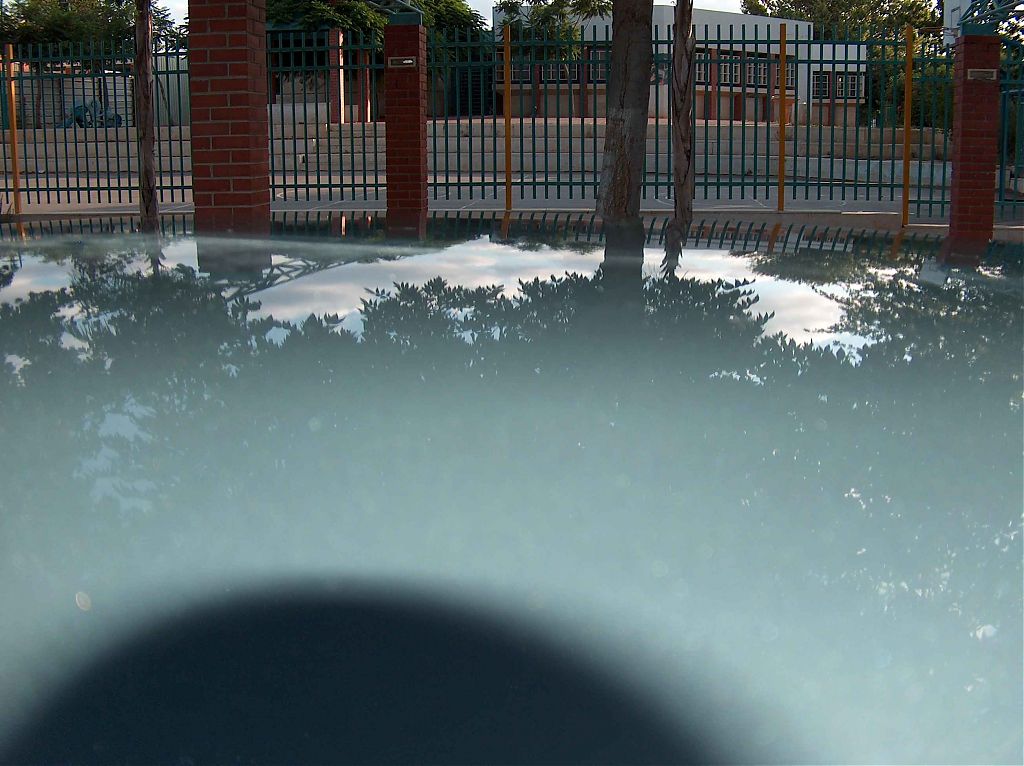

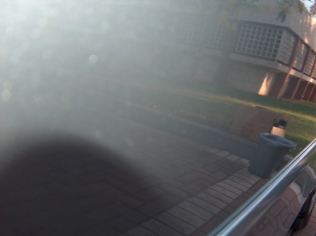

התמונה השנייה מימין למטה מראה את הדלת "חצי חצי"-הצד שקרוב למצלמה הוא הצד ללא הפלסטלינה, והצד שרחוק ממנה הוא הצד שעבדתי עליו וטופל. שימו לב לברק של המשטח.
התמונה השלישית מלמטה מראה את הגג לאחר פלסטלינה, והתמונה הרביעית מראה עוד הבדל בין מחצית מהדלת ללא פלסטלינה, ועם פלסטלינה מהצד הרחוק יותר.

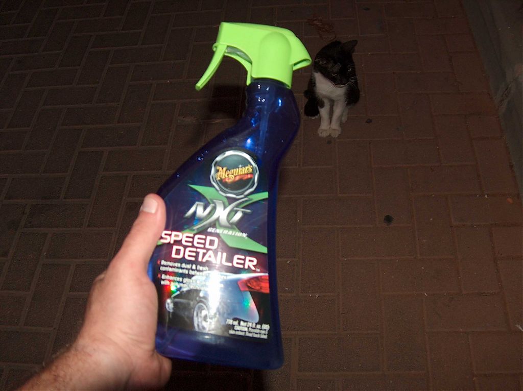

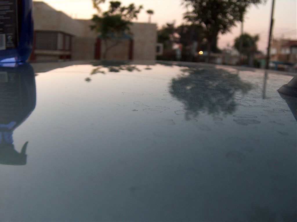

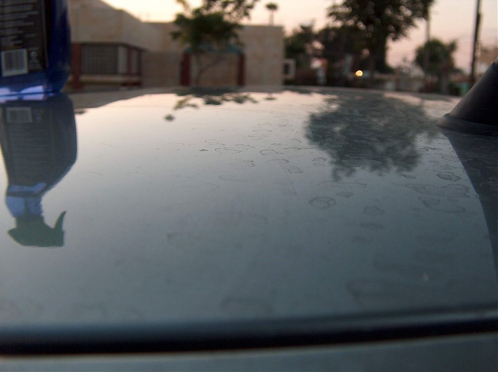

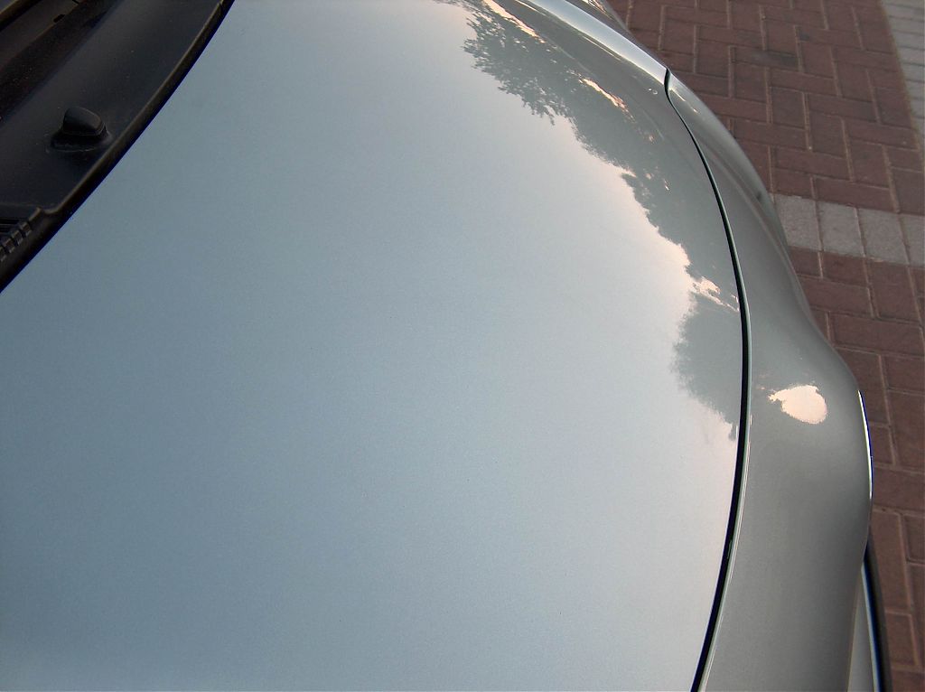

המוצר השלישי שאני ארחיב עליו הוא כמובן meguiars speed detailer.
המוצר הזה בעקרון נועד לשמור על הרכב, להוריד לכלוך ומזהמים קלים (לא קקה של ציפורים אלא אבק) ולתת לו הברקה בין שטיפות שתחזיק את הרכב במצב סביר עד השטיפה הבאה.
השימוש פשוט ונוח- מרססים את הספריי על משטח העבודה המאובק, לוקחים מטלית מיקרופייבר ומפזרים את החומר באופן אחיד. לאחר מכן מנגבים עם מטלית מיקרופייבר שנייה יבשה. כמו במקרה של ה quick detailer-אין לתת לחומר להתייבש על הרכב, ולעבוד תמיד בצל וכשהפח קר למגע!
לקח לי בדיוק 10 דקות לעבוד עם הספריי הזה-עד שקיבלתי את היאריס שלי נקייה כאילו הרגע שטפתי אותה. זה חוסך זמן של שטיפה רגילה, אך מן הסתם הוא לא נועד להחליף אותה אלא להקל על התחזוקה השוטפת.

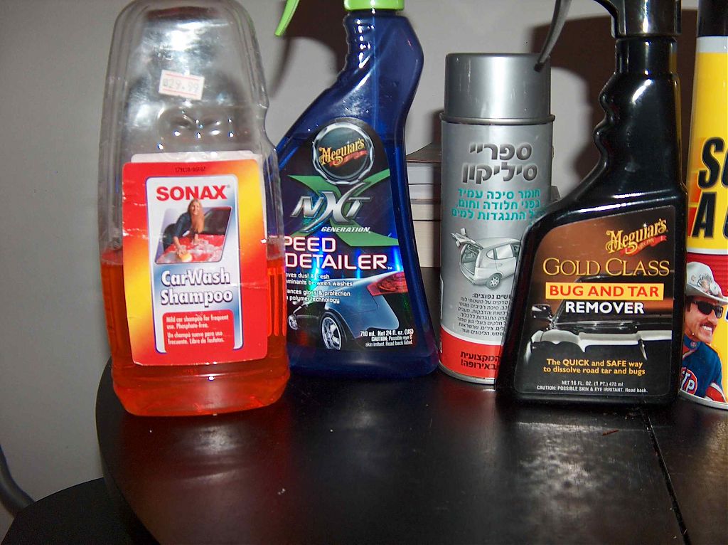

אני מצרף לכם תמונות של המוצר, בנוסף לתמונות של לפני ואחרי. לא היה לי אבטיח כקנה מידה, אבל חתול הרחוב הסכים לדגמן במקומו :lol:.
