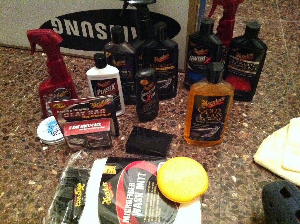

אז נבחרת התמרוקים החדשה שלי הגיעה מארה"ב ובשבת הקודמת שינסתי מותניים במטרה לדגם את הרכב.
מי בנבחרת? הכל מתוצרת מגוויירס
2 קיטים של פלסטלינה
שמפו לרכב
כפפה לקרצוף
4 מטליות מיקרופייבר
SWIRL-X
SCRATCH-X
PLAST-X
ווקס קרנובה
Ultimate compund (סוג של פוליש)
Quick detailer
חומר לאינטריור
(+חומר גרמני לעור שאינו מתוצרת מגוויירס אך הומלץ לי.)
בינתים מה שעשיתי זה :
1. שטיפה עם השמפו לרכב יחד עם הכפפה המיוחדת וניגוב עם המטליות . אין מה לומר,שטיפה מצויינת בלי סימנים ויסודית.
2. פלסטלינה בשילוב השפרצת QUICK DETAILER (חומר בורדו) רואים בפלסטלינה שיצא המון לכלוך בגוון חום / כתום . במיוחד מהמשטחים האופקיים (מכסה מנוע/ גג כנפיים) . לא יצא לי לצלם.
3. SWIRL-X וזו גולת הכותרת. החומר הזה הפתיע ממש לטובה, הוריד חלק מסימני ה SWIRL ויותר מכך - החזיר את העומק לצבע שאצלי היה במצב פחות טוב מסתבר. עד שלא סיימתי עם החומר לא ידעתי שיכול להיות הרבה יותר טוב. חומר ששווה כל שקל.
ההרגשה הכללית היא של מוצרים מליגה אחרת של מה שהייתי מורגל עד היום.
עוד כמה מסקנות שטחיות משאר החומרים שלא ניסיתי יסודית:
הג'ל הסגול לצמיגים סה"כ נחמד ומחזיק הרבה זמן. שמתי רק על הדופן.
ה ULTIMATE COMPOUND שניסיתי בכמה מקומות לא השאיר חותם רציני.
את הווקס קרנובה לא הספקתי לעשות כי כבר החשיך.
החומר לפלסטיקה הפנימית לא הפגין תוצאות שונות ביחס לחומר של DUPONT או SUN OF A GUN שהייתי משתמש בהם עד כה.
ננסה את שאר החומרים בהמשך.
