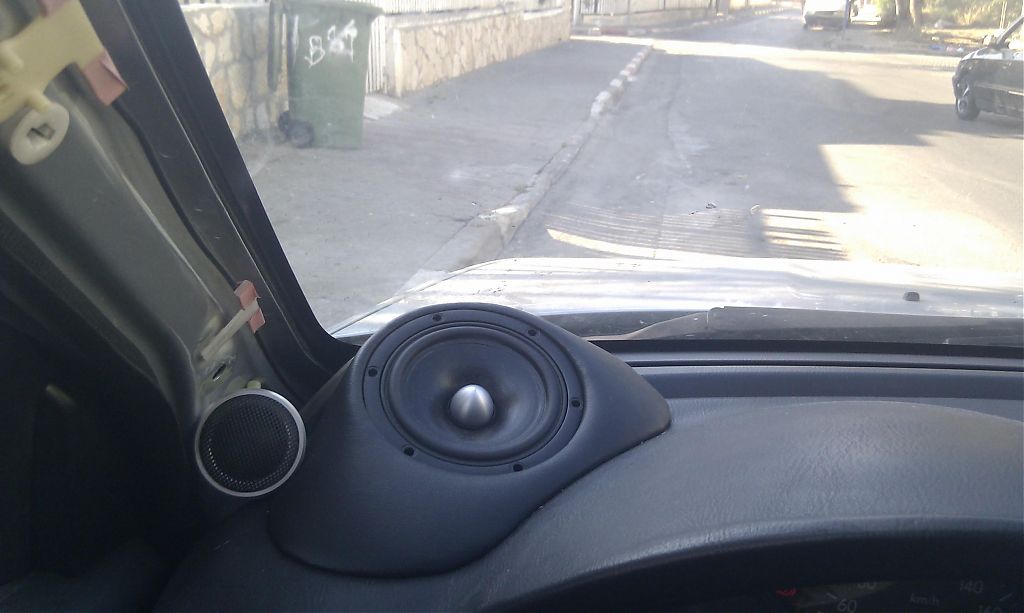

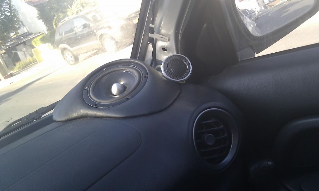

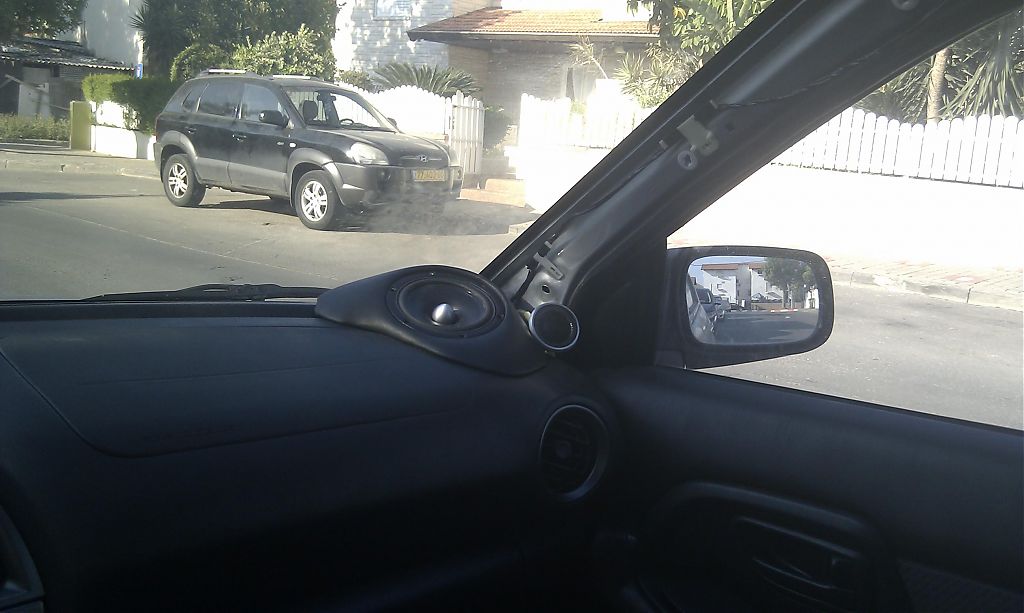

אני לא מוצא את המצלמה שלי, אז צילמתי כמה תמונות עם הפלאפון, במציאות החיבור של הפודים יותר טבעי.
בכללי, אני מאוד מרוצה מהתוצאה, תמיד אפשר לשפר יותר, וזה כנראה יקרה, במוקדם או במאוחר :)
מחר אמצא את המצלמה ואעלה עוד תמונות, גם מזוויות שונות.
ד"א, הפודים לא הוברגו עדיין, אם תשימו לב- אין ברגים ! מחר אנחנו נסדר את זה כך שהסגירה תהיה הרמטית אע"פ שיש בד בחלק מן המקומות.

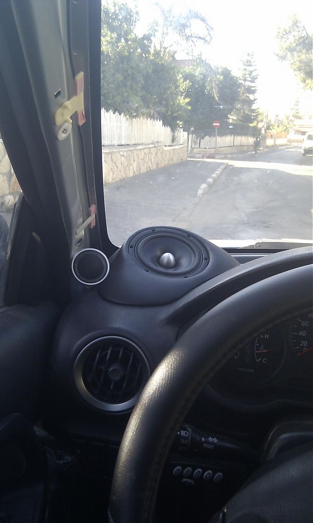

בכל מקרה לא רואים הכי ברור אבל נראה מהתמונות שהפוד של המיד הימני קצת יושב על הפתח של כרית האוויר, זה לא ייצור בעיה?
אוקיי הסתכלתי על התמונה הקרובה יותר ראיתי שזה על הקו בדיוק.

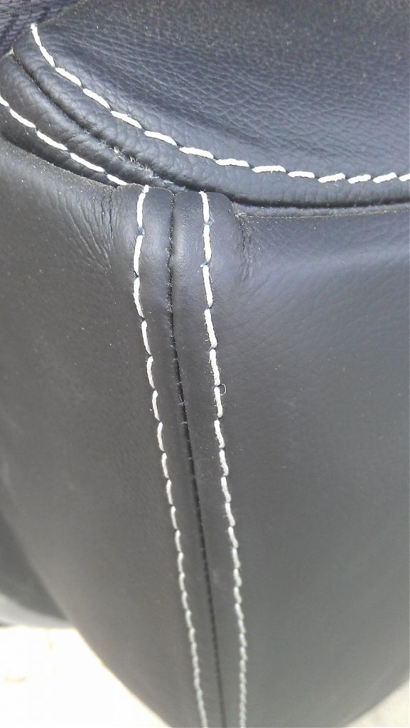

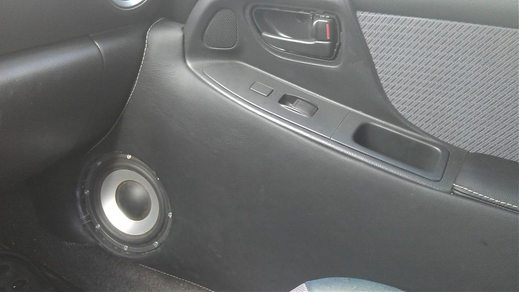

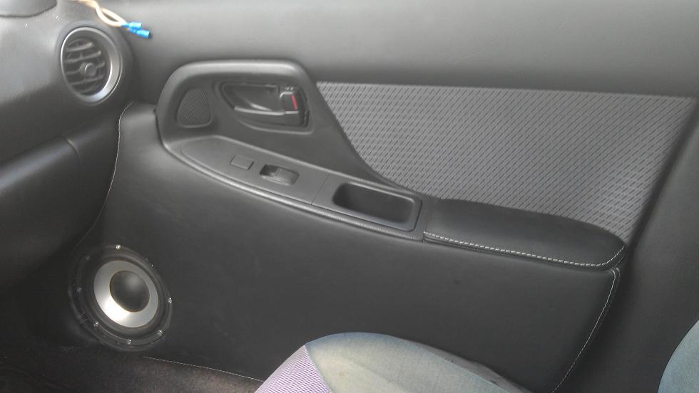

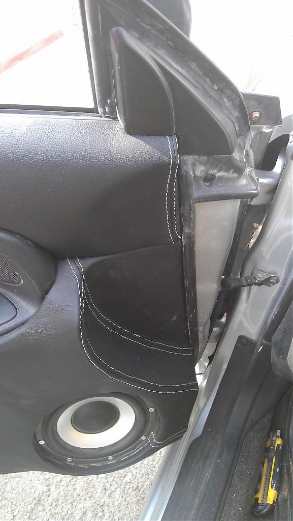

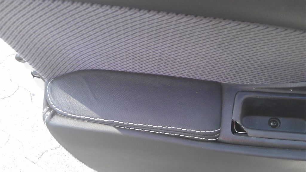

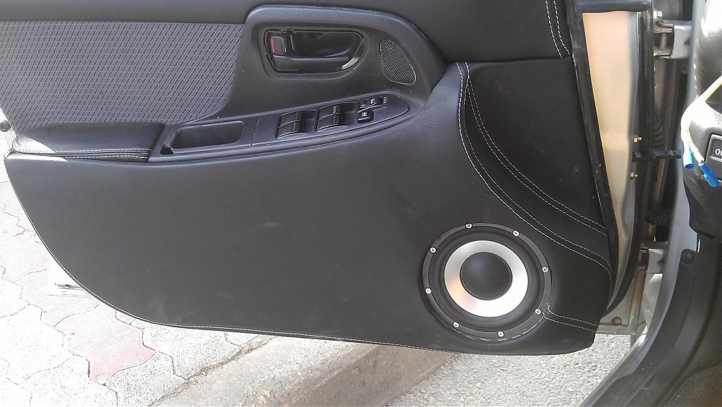

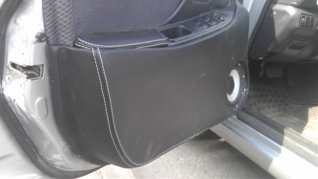

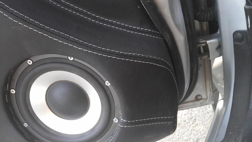

בחודש האחרון הדלתות רופדו בעור זה יצא לא פחות ממדהים ! ! !
חיזקנו את הטבעות שהתחילו להתעוות כתוצאה מהנסיונות ושינויי האלמנטים הבלתי פוסקים שלי.
התיבות פורטד עושות פשוט עבודה מעולה, לא משנה כמה מבודד יהיה רכב, החוזק והקשיחות של הפיברגלאס פשוט גורמים לאלמנטים להפיק באס מטורף, כמובן שגם כל אלמנט נשמע שונה, ה SEAS נשמע מאוד פאנצ'י ואגרסיבי ואילו הסקנדינביה נשמע רך יותר.
אני עדיין מתלבט אם להתקין את הסקנדינביה או להתקין את ה SEAS REFERENCE, כיוון שהסקנדינביה הוא סט לא מכיר (מלשון בלתי ניתן למכירה), רוב האנשים לא מבינים מה הסט הזה דורש כדי להישמע כמו שצריך (ויש את הבודדים שיצא להם להתנסות בכך :) ), ואני מוצא את עצמי משכנע אנשים שלא לקנות אותו :), מעבר לכך, אני מרגיש מעין מועקה, נושא פתוח שעזבתי ולא השלמתי, סוג של כישלון להפיק את המירב מהסט הזה, וקצת קשה לי עם זה, לכן אני מתנדנד ומדי פעם עוד מחבר רכיבים מסוימים, מהסט כדי לנסות ולראות מה תהיינה ההשלכות.
לפני כמה שבועות הגיעו המגברים שלי וביניהם גם המונובלוק. מה שמתחיל להלחיץ אותי מבחירת מראה הבגאז' שלי.
הנה כמה תמונות של הדלתות כשהן מרופדות:

זה נראה נהדר והעבודה היא ברמה מאוד גבוהה.

אפרופו - הפודים בעיניי (על הדשבורד) מאוד לא אסתטיים ויש דברים שהייתי מקריב על חשבון סאונד וכן נותן יתרון למראה - ראבאק, תבנה אותם לתוך הדשבורד :-D

אדי אני לא יודע אם יצא לך לראות את הפודים בדש / תיבות לאחר ריפוד, התמונות באמת עושות עוול לעבודה היפה שנעשתה שם.
