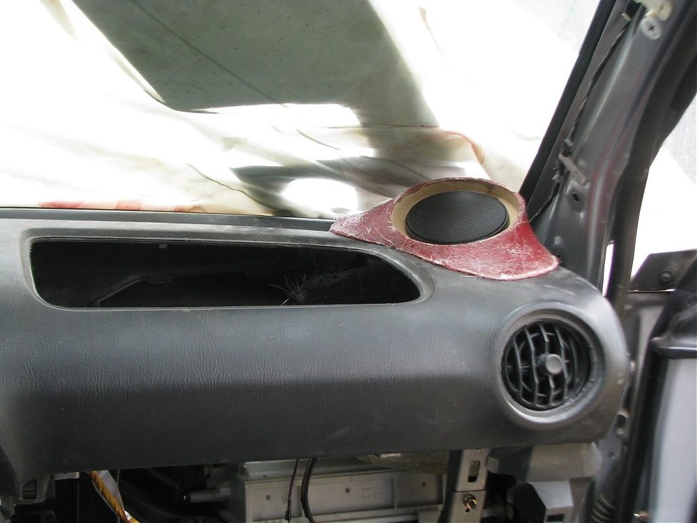

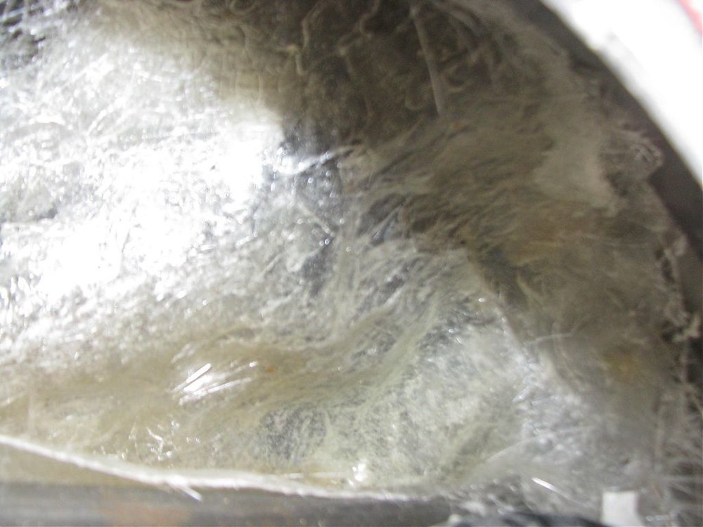

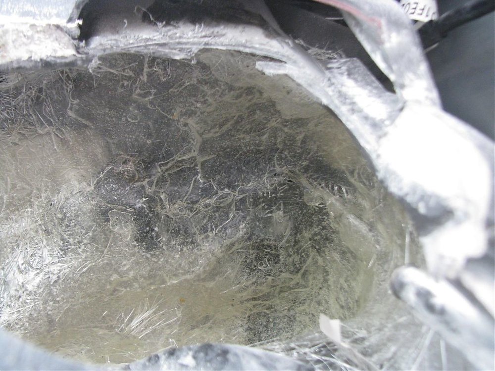

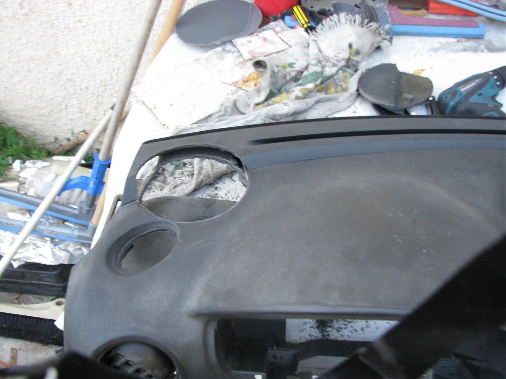

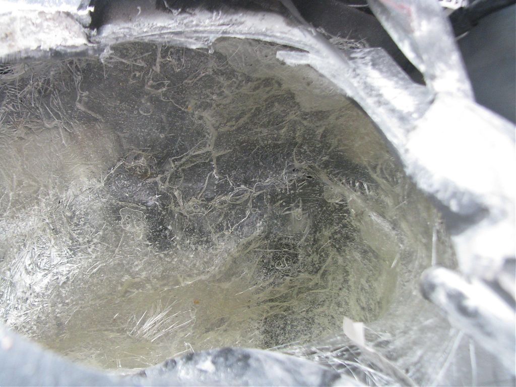

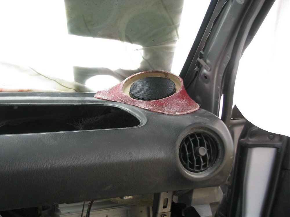

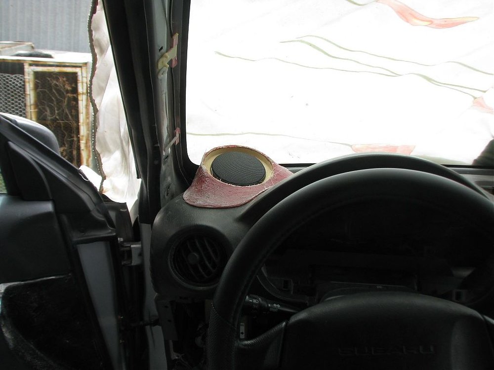

עדכונים:
חתכנו את הדשבורד- עבודה מייגעת ואיטית.
בגלל הזוויות שבחרתי היה אתגר למקם את הטבעת ולשמור על הרכב עצמו, על פרקטיות ההתקנה ועל העומק והרוחב של הבמה.
חתכנו כל פעם טיפין טיפין בגלל שהטבעת מתנגשת בשמשה, בגלל הזווית.
ג'וניור בונה מעין פוד עדין יחסית, על הדשבורד כשמתחת לפוד ומתחת לדשבורד תהיה תיבה בנפח אטום למידריינג'.
זה מאוד לא קל לעשות את זה, אבל אני מאוד שמח שאני הולך על התקנה ייחודית ובלתי מתפשרת כמו שרציתי :)
אתן לתמונות לדבר:
Pioneer P90RS | Celestra RA | Seas Lotus Reference

כרגע הפוד נראה לי לא קשור לדשבורד בגרם אחד בודד
אבל זה בגלל שהצורה שלו נראית עוד גסה מידי וזקוקה כנראה להמון המון שיופים וגם כמובן הגימור יכול לקחת את זה למקום אחר.
אבל...
וזה טיפ שלדעתי סרול, כדאי לשקול אותו בכובד ראש
אל תקנה לדשבורד של רכב מראה לא אחיד או שהוא יראה כאילו שהלבישו עליו את הפודים - תדאגו לעשות את זה "מקשה אחת" שלא יהיו שום קווי חיבוור אלא שזה יראה כמו דשבורד שיצא ככה מהמפעל - מה זה אומר?
לדעתי לצקת חיבור בין הפוד למשטח הדשבורד ולעשות גימור על הכל.
אני לא אוהב את המראה הזה של חפצים זרים שנראים כמו כלבי דשבורד אם אתה מבין את הכוונה שלי - תעדן את זה.

אדי- מה שאתה מציע זה הדבר הנכון לעשות, אך כנראה שלא אעשה זאת.
מכיוון שאני די לא החלטי בנוגע לבניות שלי בשנה האחרונה, ארפד רק את הפוד. ריפוד של כל הדש באופן איכותי, לא פלוק, אלא עור או אלקנטרה, יעלה אלפי שקלים, וזה במידה ובכלל יהיה בר ביצוע באופן יפה.
אל תשכח שלא מדובר פה על הזוויות של הדש, נתנו פה זווית רצינית למיד, וזה מקשה מאוד על העבודה.
בכל מקרה, זה חשוב, אך לא בראש סדר העדיפויות.

אדי דווקא יצא לי לדבר על זה עם ישראל והצעתי שיעשו ריפוד.
אבל סרול שלל את הרעיון מסיבה פשוטה שהשמש הישראלית לא תעשה עימו חסד.
האמת אני גם לא מבין למה להוציא סתם כסף בשביל לרפד את כל הדשבורד.
עושים בניה יפה עם גימור מט כמו הדשבורד שלא יסנוור ולא צריך לדאוג ולשלם הרבה כסף על ריפוד.
כשיש לך דאבל וופר 8 אינצ' בכל דלת אתה מתחיל לחשוב פעמיים,
אם בכלל אתה צריך לשים סאב.

עדכונים:
אתן לתמונות לדבר:

ושאלה נחמדה לי אליכם:
אם כבר הדשבורד מפורק, זה יתן תועלת אם תדביקו עליו דיינמאט בחלק הפנימי?
HU: Pioneer DEH-80PRS Woofers: SEAS Lotus Reference Tweeters: SEAS Lotus PerformanceSUB: Hifonics12" Wiring:KnuKonceptz,Omega-Audio,Sound quest AMPS:Lightning Audio,Phonix Gold
אנחנו אכן נשתמש בבידוד מסוים, עדיין לא הוחלט מ יהיה הרכב החומרים, אך זה לא יהיה רק חומר בוטילי.
