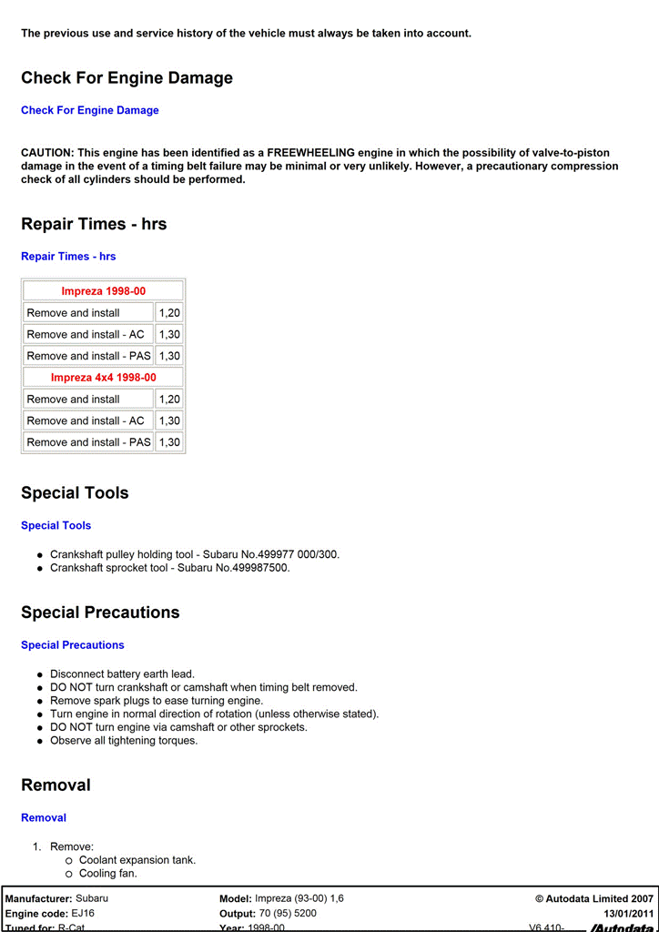

ע"פ AUTODATA בדגם מנוע זה לא אמור להיות מפגש שסתום-בוכנה במקרה של קריעת רצועת תזמון.
מצורף קובץ צילום מ-AUTODATA ובתחילת העמוד תחת הכותרת check engine damage כתוב המידע.בתחתית הדף רשום דגם הרכב וקוד המנוע שאליו מתייחס המידע.תבדקו שאכן יש התאמה (מנוע EJ16).

בכל מקרה ניתן לקרוא בקובץ המצורף את המידע.

לפי AUTODATA מזהירים שיש מצב של מפגש שסתום בוכנה בהרכבה לקויה.
