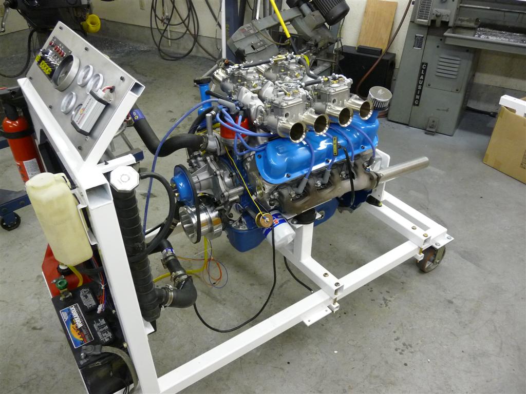

מדובר על פרוייקט גמר בו אני מתכון לבנות כיתת לימוד לסטודנטים (לימודי מכונאות/חשמל /דיאגנוסטיקה), הפרוייקט הינו מנוע של מאזדה 3 1.6L (סטנדרטי) משנת 2006, למנוע נבה סטנד מיוחד שיכלול את כל הרכיבים הדרושים לצורך הנעתו, המטרה הסופית היא להניע את המנוע בכיתה תוך כדי קריאת נתונים בזמן אמת ע"י מספר סקופים שיחוברו לכמה מקומות בו זמנית במקביל תתבצע קריאת חיישנים דרך שקע האיבחון ויוקרנו על לוח, על הפרוייקט עצמו אני ירחיב בשירשור מיוחד, בשירשור זה אני מבקש כל חומר טכני או ידע על המנוע הנ"ל , לצורך הפרוייקט עומד לרשותי תקציב של כ15K ש"ח לחלקים פרט למנוע שבנתיים מעלה אבק, החלקים הדרושים חלקם יגיעו מפרוקיות וחלקם נתרמים :
צמת חוטים מלאה, סעפות יניקה פליטה, מצערת, בית פילטר אוויר, ממיר קטליטי, כוהלים, חליל מזרקים, מיכל קניסטר, סט התנעה (מחשב ניהול מנוע, לוח שעונים, מתג התנעה סיליל אימבולייזר עם מפתח תואם), סטרטר , גלגל תנופה , רדיאטור , מאוורר רדיאטור , בית פיוזים (פנימי וחיצוני), דוושת גז, צינורות מים/דלק, ובקיצור רכב שלם ללא הפח :) , חלק מהרכיבים יעברו שינוי או יבנו במיוחד (מיכל/משאבה דלק, צנרת פליטה, תושבות מנוע וכו..) , בקיצר ולעניין אשמח לקבל כל חומר או ידע שיכול לעזור לפני שאני קובר את עצמי לתקופה בסדנא .

-האם אתה עומד להעמיס את המנוע? אם כן, אז וותר על התה"ל וחבר מנוע זרם ישר של 12 וולט לדמות עומס. תוכל להשתמש בנגדי הספק/נורות שונים כדי לדמות עומסים שונים על המנוע אך במקרה זה ערך העומס ישתנה בהתאם לסל"ד או להזין אותו בזרם קבוע ממקור מתח של 12 וולט כדי לדמות עומס ללא תלות בסל"ד.
-האם אתה עומד לדמות תקלות במנוע/ציוד היקפי?
-האם אתה עומד לדמות את מערכות ה ABS ובקרת החלקה? להבנתי, אם במצב של שילוב הילוך לא מתקבלים אותות מחיישני הגלגלים תתקבל תקלה ו/או המנוע יכנס למצב חירום.
נחמד מאוד אך זה נשמע מעט Over killing... אני לא חושב שנתקלתי איי פעם בשימוש באוסצילוסקופ ואפילו במוסך יבואן.
אני לא מתכוון להעמיס את המנוע, ולא תשודך למנוע הנ"ל תיבת הילוכים , ידוע לי שמחשב יזהה תקלות כאלה ואחרות, חשבנו על להגדיר את מחשב ניהול המנוע לעבוד מול גיר ידני כך לא יהיה צורך בנתונים מחיישני תיבה אוט' , כמו הרצת סל"ד בהילוך סרק (ניוטרל) כשהגלגלים אינם נעים.
הכוונה היא להמחיש ללומדים נתונים מחיישנים במקביל למפעילים (פולסים למזרקים, חיישן קראנק וכו .. )
