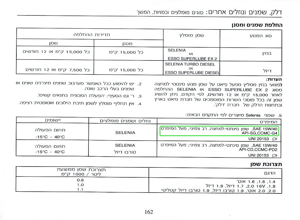

הנה סריקה מספר רכב של טיפו. אבל גם אני טעיתי, ורשום שם 15W40 חצי סינטטי, ולא 10W40, כמו שאמרתי בהתחלה.
בכל מקרה, היבואן בזמנו השתמש ב 10W40.
בכל מקרה, שנינו צודקים, וזה תלוי בשנת הייצור. אם אני זוכר טוב, האוטו שלך מודל 93.
הסריקה שאני מעלה היא של מודל 94, כנראה באותה שנה שינו את הסוג המומלץ של השמן.
