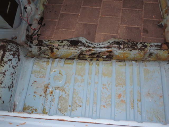

יוסי כל הכבוד על האומץ שפירקת אותה עד לרמת הבורג!!
יש לי 69 שגם הפרדתי בודי שאסי( ואז התגלה מחזה לא נעים במהלך הפירוק וגם בסופו)-כל הבודי רקוב לגמרי מלמטה (תעלות חימום עד לאזור הדוושות ולמעלה)בנוסף לרצפה..אוטו ששווה לחלפים...
את ה74 שכרגע הכנסתי לשיפוץ היא הייתה אמורה להיות תורמת חלקים ובסוף התגלה בסיס מצויין לשיפוץ ודווקא ה69 המיוחד יותר התגלה כרקוב מאוד.
יש לך בסיס מעולה ונראה שהפחחות בכלל לא רצינית וכמעט ואין עבודה.
אם אתה רוצה הפחח שלי הוא זול אך לאחר הצבע אני יוכל להגיד לך איך הוא מבחינת העבודה והצבע.
אכן הבסיס שלי לא רע אבל גם לו יש קצת גלים לא דבר שפחח לא יכול לסדר .
אשמח אם תעלה תמונות של תחילת הפחחות .

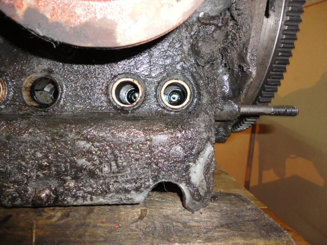

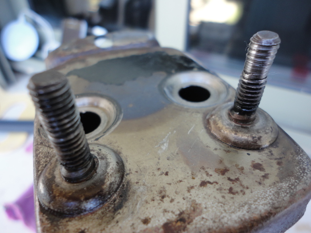

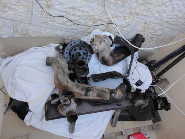

קצת עדכונים

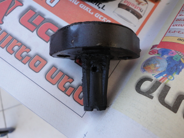

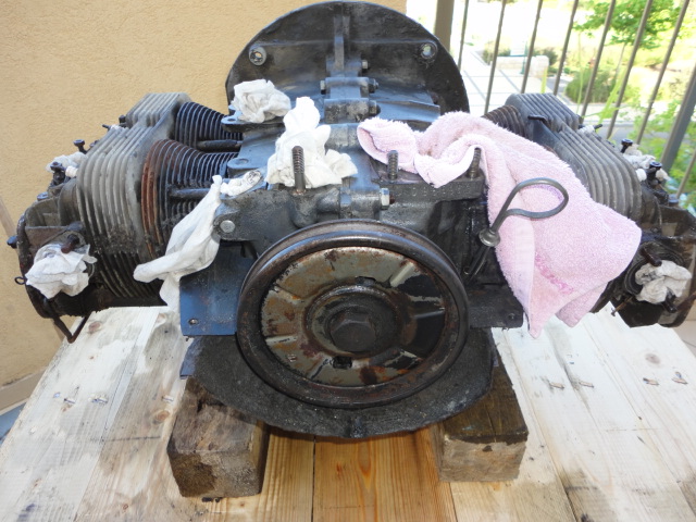

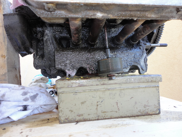

המנוע בבית .....ראשית אני רוצה להפשיט אותו כמה שיותר ,

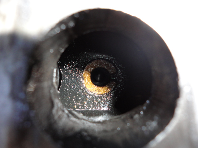

אבל על ההתחלה מוביל הפלסטיק של משאבת דלק התגלתה כשבורה בתוך הבלוק האם יש למישהו רעיון איך להוציא אותה ?(תמונה 1 +4 )

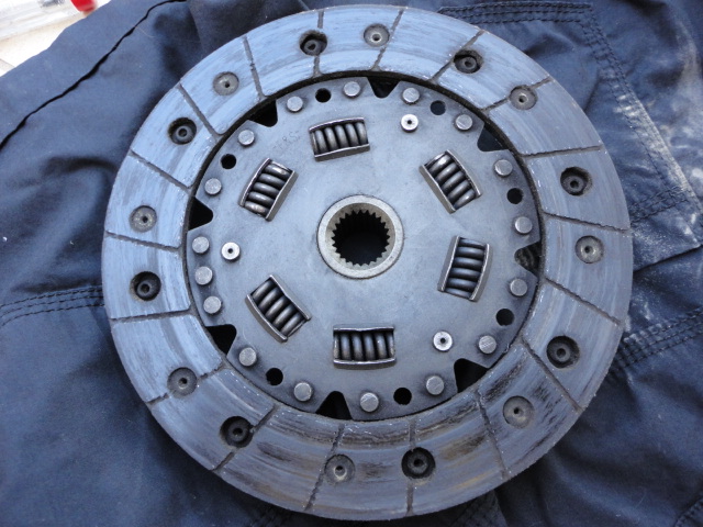

שאר הדברים הלכו לא רע את הקלאץ יש להחליף לגבי פלטת האצבעות לא הבנתי כל כך מה נשחק שם ומצריך שיפוץ ,
את גלגל התנופה יש להשחיז יש לו מעט מדרגות .
2 מתך 3הברגים של קולר השמן יצאו בקלות אך בורג אחד הוכנס ונסגר לא נכון וכשפתחתי אותו גיליתי שההברגה אחולה לגמרי(תמונה 5)
יש למישהו רעיון מה לעשות עם זה אם ניתן בכלל או שיש צורך להחליף גם אותו ?

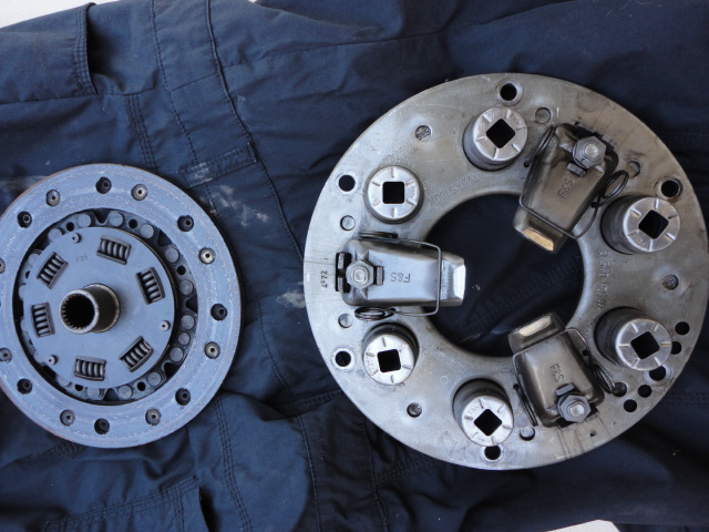

לגבי התרמוסטט אין מושג איך לבדוק אם הוא עובד או לא הוא היה מפוצץ בחציר משומן היטב .(תמונה 6)
כמה עבודה אבל כיף אשכרה לגו :-D
תודה לעוזרים
יוסי

לדעתי תוציא את הטרמוסטט -אם הוא יתקע לך הוא יטגן את המנוע כמו שקרה לאופיר באגרייסר.
תנקה אם אתה יכול את מעברי החימום בסעפת היניקה ,אני ניקיתי כמה שאפשר לא לגמרי .

לגבי הקולר זה לא סיפור -תעשה הברזה חדשה ותגיד תודה שזאת לא הברגה בבלוק מנוע.(אכלתי חרא עם ההברגה של יוניט לחץ שמן )

אז ככה, אם זו פעם ראשונה שאתה מפרק מנוע אני ממליץ לך לא לעשות זאת לבד, קח איתך מומחה שיסביר לך כל דבר.
אני ממליץ לך לפרק את המנוע לגמרי, רק ככה תוכל להעריך במדוייק את מצב המנוע וגם לשלוף את החצי השבור של מוביל דחיף משאבת הדלק.
את הקולר שמן כדאי לך כבר להחליף לחדש, לא חסר כאלו אורגינאליים ברשת.
את הטרמוסטט אתה בודק עם פן, הוא צריך להפתח לאחר חצי דקה על חום גבוה.
עוד משהו... נסה להשיג בוכנות 83 מ"מ , זה בא בקיט מיוחד עבור מנועי 1200 (נסה את אלו של חברת AAA) ולא מצריך כל עבודת חריטה בבלוק או בראשים. זה יגדיל לך את הנפח לכמעט 1350 ועם דיזות נכונות בקרבורטור וסעפת פליטה 4ל-1 אתה תחייך בכל נסיעה!

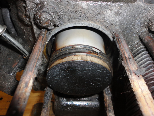

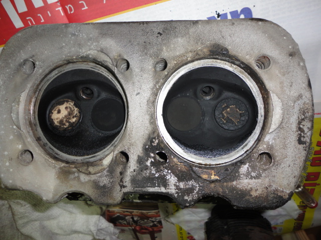

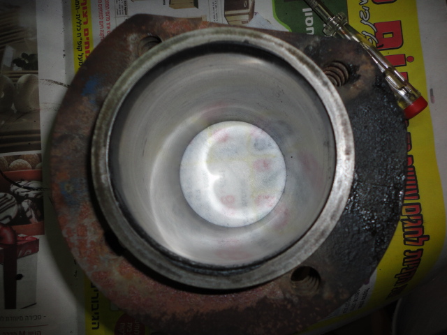

היום פירקתי צד אחד על מנת לקבל את חוות דעתכם על המצב ,
אשמח באם תזינו אותי במידע איך להמשיך מהנקודה הזאת .

יש שלב מאוד חשוב לפני שמפרקים את הראשים וזה לבדוק את הברגות הגוג'ונים בבלוק. זה נעשה על ידי סגירת ברגי הראש לפי המומנט הנדרש (24lb/ft) ובמידה ובורג ממשיך להסתובב אז אתה צריך לשים הלי-קוייל בבלוק.
את אתה לוקח את החלקים לחרט אז בקש ממנו לבצע זאת. חבל להרכיב את המנוע ורק לאחר מכן לגלות את זה.
עוד משהו, נקה טוב-טוב את כל החלקים, את הראשים אתה יכול לשלוח לניקוי חול עדין (רוב החרטים עושים זאת) וככה תוכל לגלות סדקים, מדרגות וייתר בעיות.
גם בהרכבה חשוב מאוד לשמור על נקיון וסדר. מאחר ובמנועים אלו אין פילטר שמן חיצוני (רק רשת), כל שבב מתכת קטן יכול לעשות נזק גדול.
שחכתי את התמונות ....
יכול להיות שיש לך סדק בראש מנוע, בין שסתום האגזוז לקדח הפלאג בצד שמאל (נפוץ מאוד) אפשר לתקן על-ידי הלחמה אבל מומלץ כבר להחליף ראש.
בכל מקרה רק ניקוי טוב של הראש יראה אם באמת יש שם בעיה.
לא רואים שום סדק בכול מיקרה ביום ראשון הראשים ישלחו לשיפוץ .

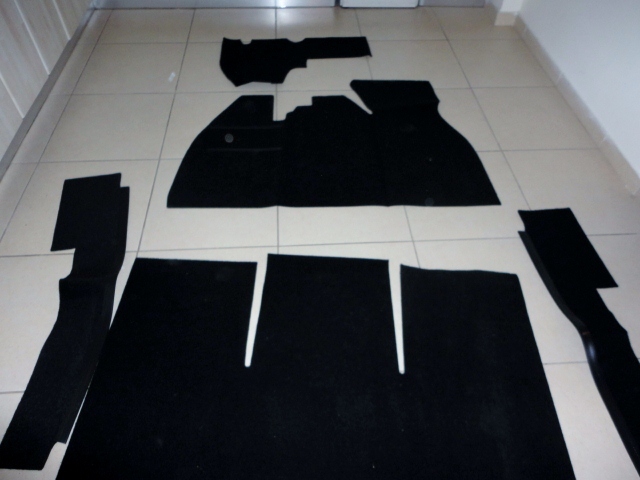

היום לשמחתי הגיעו השטיחים (תודה למכס ישראל רכרררררר ) של הרציפה סט של 14 חלקים תפורים ומדויקים,

כמה עולה קיט כזה?זה מיעקוב?
השטיחים שלי מקןריים אך אין כמו חדש. . למרות שהם במצב טוב יש להם ריח של אוטו ישן.. מה שנקרא "ריח חיפושית".

היי שי
זה הקיט >http://www.mamotorworkstv.com/vw/product/313759/
תבחר את השנה שלך ,המחיר 90$ +16$ (משלוח ) = 381 ש"ח + 90 ש"ח מכס .
למרות שאני חשבתי שעל שטיחים לא משלמים מס .
נו אין מה לעשות כנראה שעוד כמה אנשים צריכים להרוויח בגלל שלנו יש הובי :evil: :evil: :evil:
