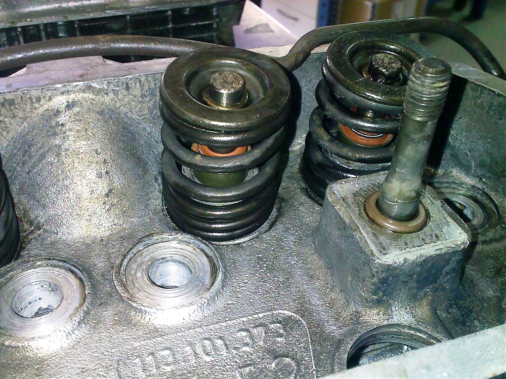

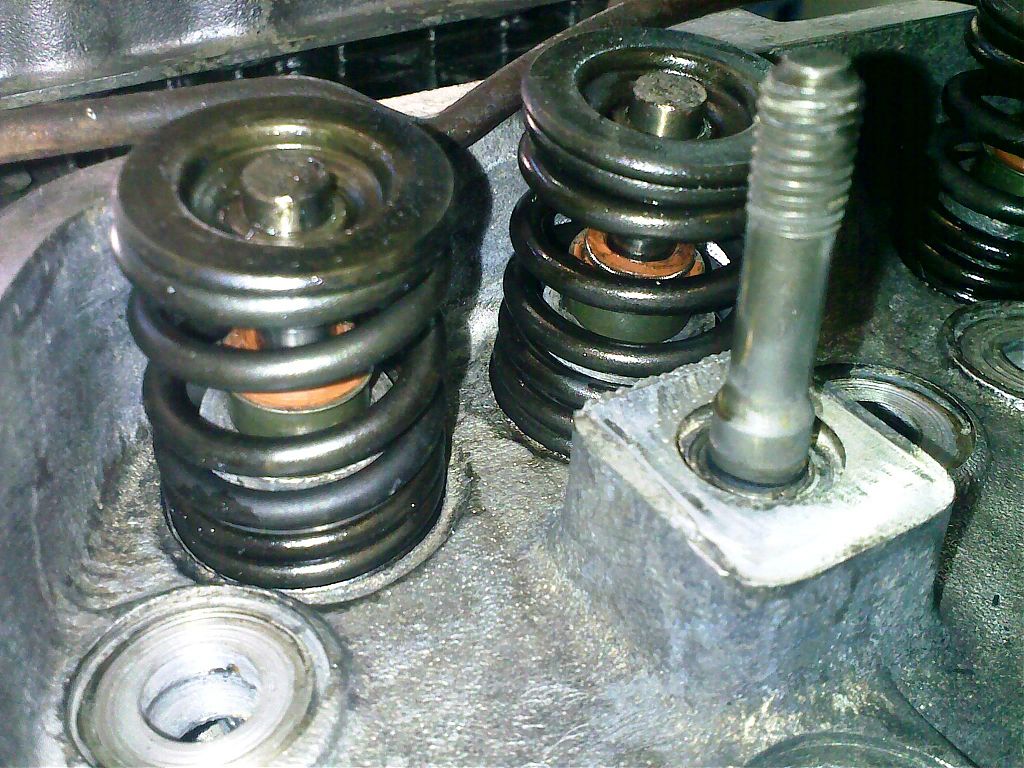

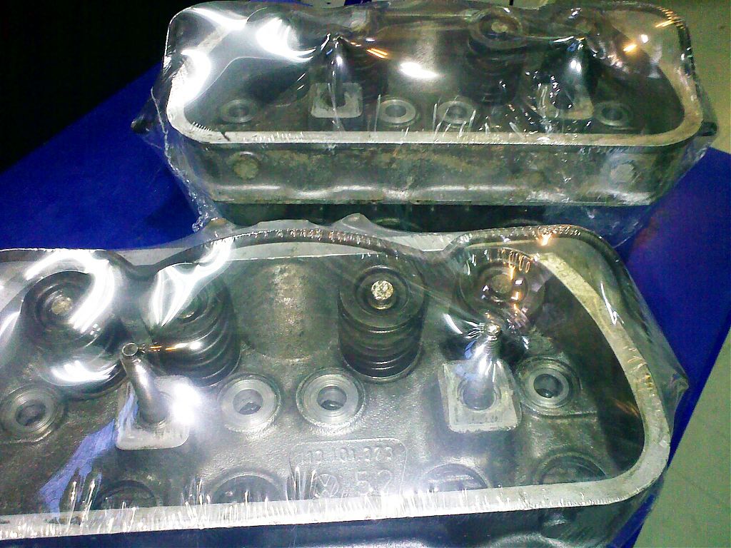

הראשים נמסרו לשיפוץ ,לשמחתי אין חופש במובילים לא בפלטה ולא ביניקה ,ואין סדקים בהברגות .
כמו כן החרט הראה לי ראש חיפושית שהוא ביצע לו התאמת גומיות לשסתומים לפי בקשה למרות שבמקור אין גומיות ,
והדבר עובד מדהים .
אז ביקשתי שגם אצלי ישים העלות שלהם מצחיקה לעומת התועלת .
תוצאות לאחר החג (בכדי שהראשים יתנקו טוב בחומצה כמה ימים ).....

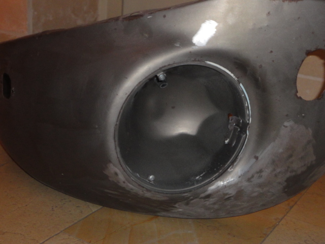

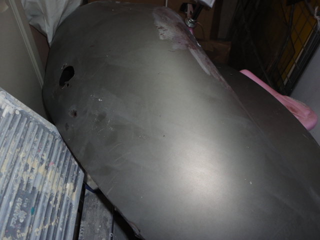

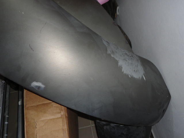

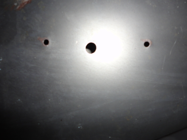

הכנפיים חזרו מניקוי סודה .
הם בערך חצי משקל אולי אני מגזים אבל הם קלות מאד ביחס למשקל עם כל החומרים עליהם ,
הטקסטורה החיצונית אחידה וחלקה (למרות שנראים פיגמנטים של פחחים לשעבר שהשתמשו בדיסק ע"מ לשייף ),
ולא כמו לאחר ניקוי חול עדין ככול שיהיה .
תודה לאורי מרגבים .
הדבר רק הגביר אצלי את הרצון לנקות כך את כל המרכב אך העלות גבוהה מאד ,
אולי אני יבצע רק ניקוי קאנטים ומסגרות של המרכב .
יוסי

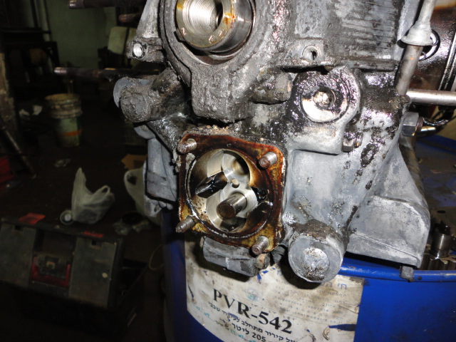

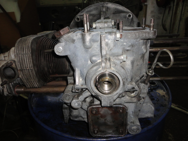

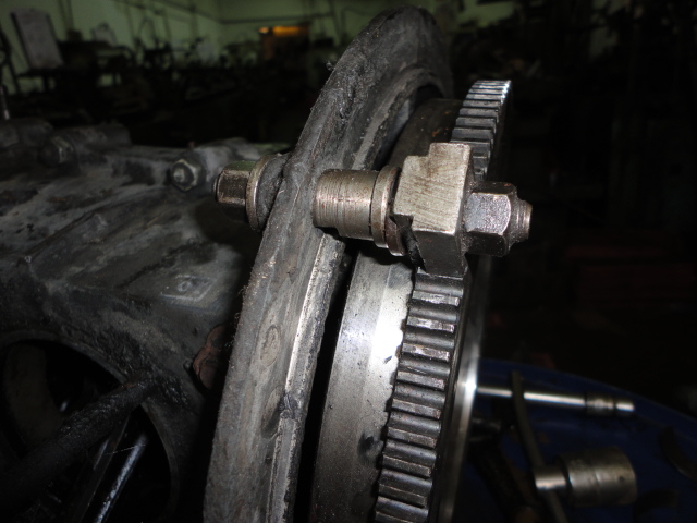

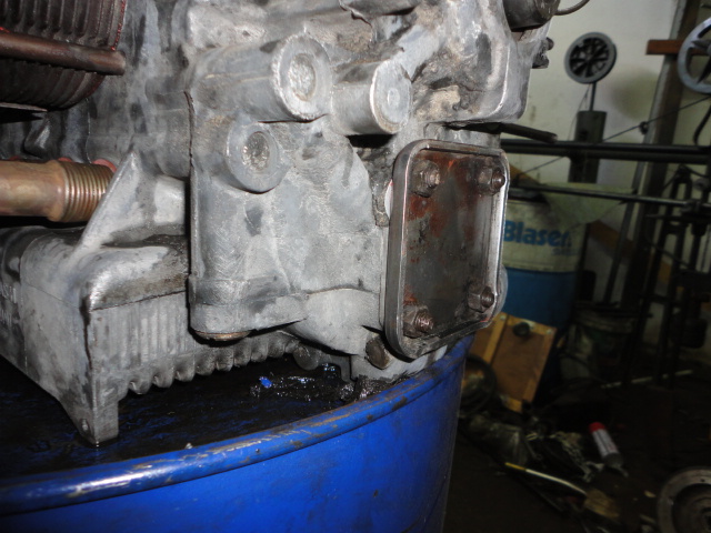

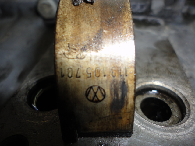

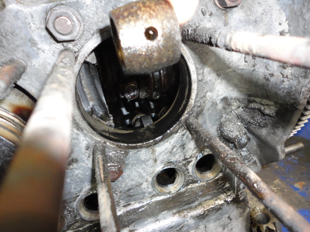

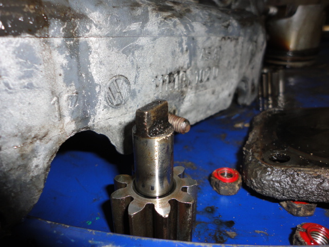

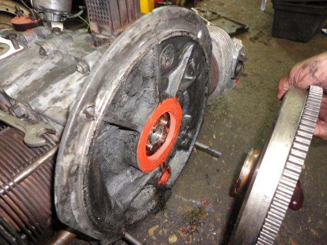

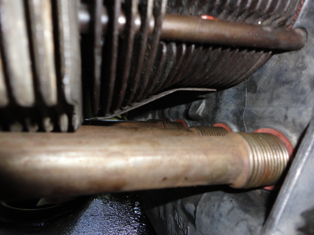

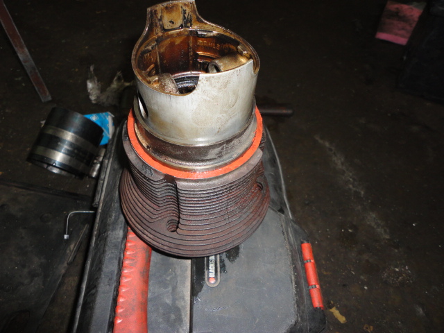

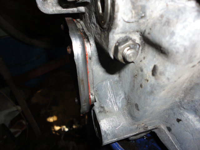

המנוע נפתח הוחלפו מסיבי הטלטל לפי מידה ,הבלוק עבר שטיפה רצינית כמה פעמים עם נפט ,
הרינגים והראשים נמצאו בסדר גמור ולא היה צורך בהחלפה ,משאבת השמן נפתחה והיא כמעט ללא חופש כמובן שהאטם הוחלף ,
הראשים הורכבו כל המובילים קיבלו גומיות אטמים חדשות ,הוחלף מחזיר השמן האחורי לאדום כמובן ,הוחלף קלאץ לחדש גרמני SCAES לא מחודש אלא חדש וכמובן חולץ מוביל הפלסטיק מהראש .הפסנתרים והשסתומים התכוננו והכול נסגר .
מה שנקרא בשפת העם חצי אוברול :lol: כמה תמונות .......
יוסי אתה מודע לכך שהמספר מנוע לא מקורי ומה שרשום לא בהכרח זהו אותו מנוע.הכוונה לנפח המנוע .
אני יסביר לך בטלפון שבוע הבא אם תרצה יש לי ניסיון עם זה.
"זול וזוגלובק - שניהם מתחילים בזין, ובשניהם תקבל נקניקיה"
חיפושיות 73-74
שי אל תדאג זה המנוע וזה המספר שלו והנפח שלו הוא 1200 מקורי הוא שונה מ1300 או 1600 .
(זה נעשה עם מומחה צמוד כמו שהמליצו כאן בפורום )
וזה בסדר אני לא רוצה להגדיל אותו או לשפר אותו .אני מעדיף אותו כמו שהוא .:lol:
כמה גיפה היה בלי סוף נפט מברגים ציפונים מה לא ,אבל בסוף יצא נקי :-o

אני מקווה ששמת סיליקון RTV על הגומיות של המובילים (לא רואים לפי התמונות) , אחרת יהיו לך נזילות.
אכן כן התמונות כאן הם של בדיקת ההתאמה לאחר מכן שסגרנו ראו את הסילקון האדום נלחץ רק שאין לי תמונה של זה כרגע.
