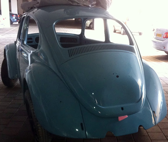

עדכון טרי
היום בהסכמת הגברת קיבלתי פס
אז היה קצת זמן לעבוד
מה נעשה ?
1.הוחלפו תושבות גיר אחורי ו2 קדמיות
2.שמן גיר
3.הוחלף כבל גז
4.הוחלף כבל קלאץ
5.מיסב לקלאץ
6.כל צינורות הדלק הקשיחים הוחלפו לחדשים (כולל המרכזית )
7.הוחלף T צנרת ברקס אחורית
8.כל הרצפה נצבעה ביסוד ואז המרייט מלמעלה ומלמטה
9.הוחלפה הבוקסה לציר קלאץ
10.הוחלפה הבוקסה לסטארטר
11.הורכב הסטרטר
12.הורכב המנוע
13.הורכבו הדוושות וכוננו
14.הוחלפו גרמושוקות
ובטח שכחתי עוד כמה דברים
מצטער על איכות התמונות סללורי (הצבע בתמונות עדיין טרי ).
