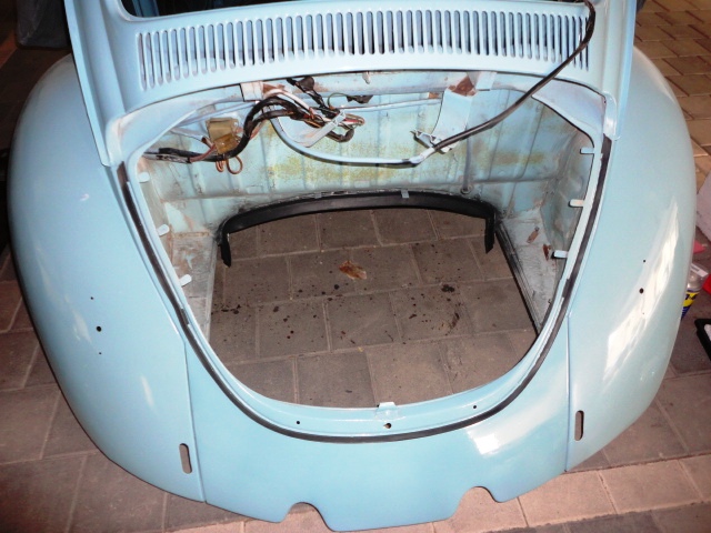

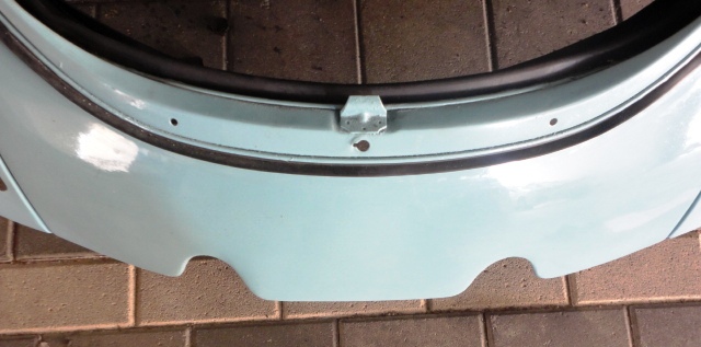

לקראת הלבשה של הקליפה על השאסי
הורכבו גומיות האטימה שמסביב למנוע
וזאת לא משימה פשוטה 3 שעות בקירוב
לאט לאט השחלה עם גריז משיכה אינץ אינץ
כמו כן קיר האש האחורי נשטף בגרניק
(אתם לא מבינים מה יצא ממנו נהר שחור )
נצבע שוב בספרי עמיד בחום והוחזר למקום .
ואחרון חביב צמת החשמל הושחלה מחדש לאחר שעברה ניקוי
והחלפת קונקטורים .
כמה תמונות ......

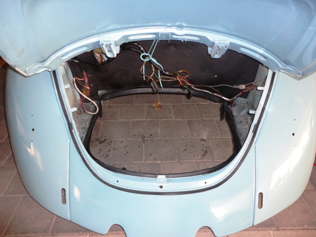

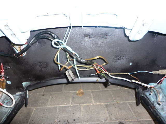

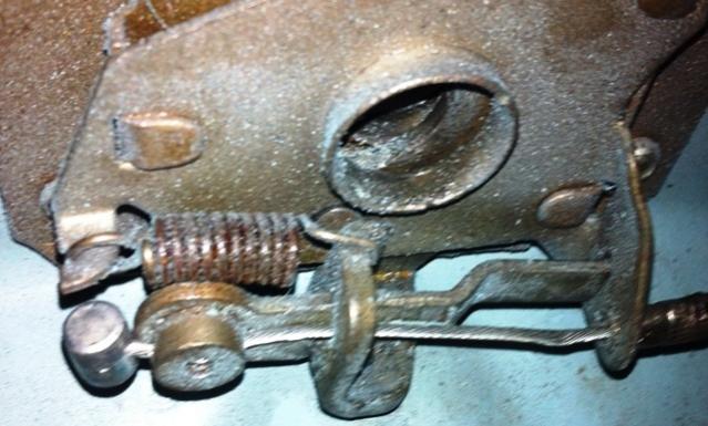

פתיחת תא מטען ,
כבל הפתיחה שלי היה רעוע ביותר לכן חיפשתי חליפי ברשת וכולם מהדגמים הישנים
עם הכפתור ולא אלו שמתחברים לתא כפפות
דשדוש קטן ברשת ונמצא הפתרון כבל ברקס של אופניים
20 ש"ח למטר ויש פתרון כך זה נראה מתוך תא המטען
בעקרון צריך 2 מטר
