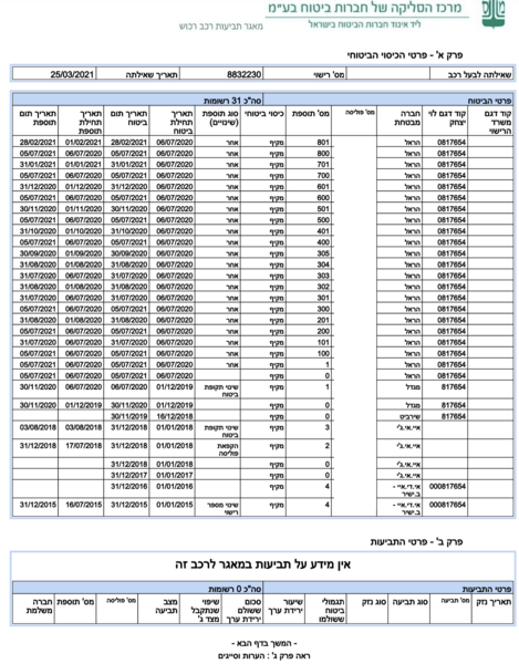

  3. נתונים יבשים - אטמוספרית, ידנית, עליה לכביש ביולי 2015 (07/15), יד רביעית (03), 100339 ק״מ. עבר ביטוחי נקי, טופלה במורשה או במוסך מתמחה מומלץ (גבע). אבזור מקורי - פנסי ערפל עוקבי פניה, בקרת שיוט, תאורת יום LED, מסך מולטימדיה 7”, ג׳אנט 16״. תוספות - מבחינת מערכת: קארפליי + אנדרואיד אוטו אלחוטי (מתחבר למסך המקורי) קומפוננט קדמי - JBL GTO609C סאב - JBL Stage 1200B מגבר - Cerwin Vega CVP1200.4D בנוסף סט שטיחי גומי מחו״ל, מצלמת דרך 70mai ומתקן מגנטי לטלפון צמוד למזגן. מבחינה מכנית (כל החלקים מקוריים או OEM) - * מנוע + טיימינג הוחלפו לפני כחודשיים אצל גבע עם כל המק״טים המעודכנים * רפידות + צלחות + קלאץ׳ הוחלפו לפני כ3000 ק״מ * ממיר קטליטי הוחלף לחדש מקורי (שמו בעבר תחליפי שעבר טסט אבל הדליק לסירוגין check engine וזה שיגע אותי) * מצבר + רביעיית צמיגי Falken בני פחות משנה * עברה כיוון פרונט לפני כחודש וחצי (עם אחריות לשנה כולל הכל) הרכב במצב מכני מושלם, קוסמטית יש שפשוף בדלת אחורית צד נוסע ושפשופי חניה קטנים שאפשר לראות בתמונות (לא משפיע בשום צורה על התפקוד של הרכב). מחיר - מחירון לוי יצחק - 33K, משוקלל - 31.2K. מבקש 28K עם גמישות לחברי הפורום, מחיר בדיחה ביחס לתמורה שהרכב נותן. מהרצליה 054 שש שתיים שלוש אחת שתיים שלוש חמש או בה״פ תמונות מהיום -
