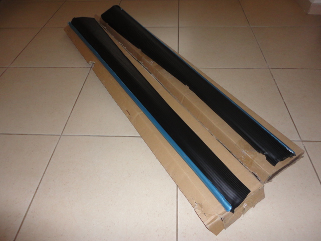

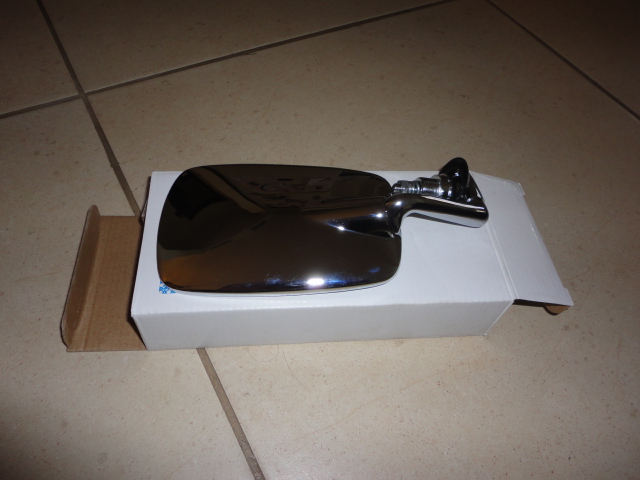

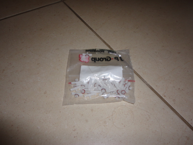

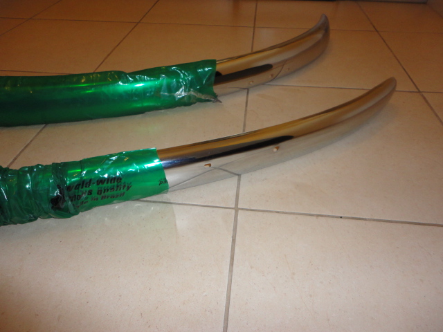

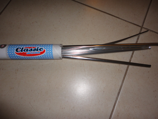

לאחר תרדמת קלה פחונית החליטה שהיא צריכה מתנות מרעננות לכבוד חג האהבה
אז פינקתי אותה בזוג פגושים חדשים ,זוג מדרכות חדשות כולל פס הניקל ,מראה איכותית ,סט 7 פסי קישוט והקליפסים שלהם ,
וסט 2+2 של מובילי חלון נהג ונוסע .
בינתיים אני עדיין מחפש פחח והזמן עובר.....
יוסי
יוסי
אני מקווה בשבילך שהפגושים והמראה לא מתוצרת JP כי הם יחלידו לך אחרי חודשיים - מנסיון!
המראה לא הפגושים כן ,לצערי עלות הפגושים גבוהה מאד באיכות טובה יותר
נקווה שיחזיקו יותר .
יוסי
אם הפגושים הם מאיכות ירודה אז הסיבה שהם מתחילים להחליד היא שהצד הפנימי שלהם לכאורה הצד שלא מצופה בניקל חשוף לחמצן ולכל תנאי הסביבה.
אם תצבע את החלק הפנימי בצבע כסף (בצבע ברק ישיר, צבע של רכב) אצל הפחח שיצבע לך את הרכב הם יחזיקו לך יותר זמן, באחריות.

תודה נדב ,
אכן המליצו לי לצבוע בהמרייט כסף את החלק הפנימי ,
אבל הרעיון שלך נשמע טוב יותר .
תודה
יוסי
גם אני ממליץ על צביעה של החלק הפנימי, ובנוסף הקפד פעם בחודש
למרוח שיכבת ווקס הגונה על כל הפגוש. גם נוצץ וגם שומר-רן
רן יצא לך להשתמש בוקס ישירות על ניקל ?
אני בדרך כלל משתמש בחומר יעודי לניקל (הבקבוקון הקטן של יעקובי ) טרם יצא לי לנסות ווקס .
יוסי
כן, טרטל וואקס (דונאג) שעוות דבורים. על חלק חדש (שאינו מתחמם)
יוצרים שיכבה דקה ומייבשים בעזרת בד עדין עד חלקות מלאה אוטם מבריק
ויוצר שכבת הגנה מתכלה.
לגבי צביעה דבר איתי אם אתה מסוגל לנייד את הקליפה לאזור י-ם מומלץ!-רן
