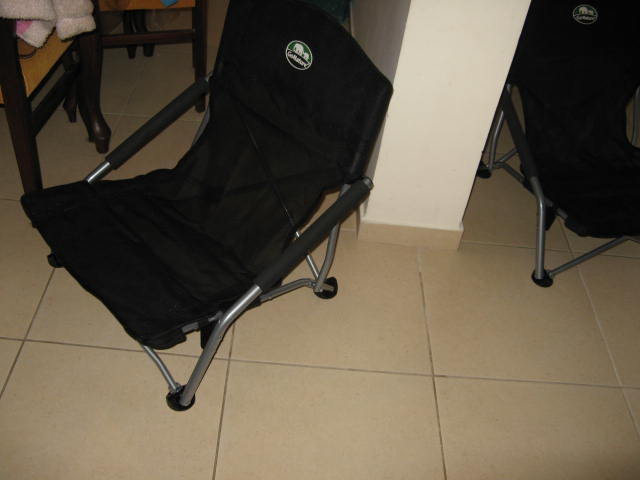

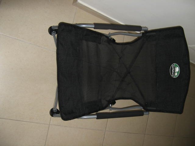

היום רכשתי 2 כיסאות מתקפלים לפחונית
היו לי זוג כאלו לפני 3 שנים אבל אחי דאג להעלים לי אותם
מדובר בכיסא נמוך ונוח שמתאים במיוחד לתא המטען הקטן יחסית של החיפושית
למי שיודע בחיפושית צריך להתאים כמעט הכול אפילו את ארגז הכלים
(דרך אגב מה אתם סוחבים בארגז הכלים של רכב האספנות שלכם ?)
2 הכיסאות האלו נכנסים גם לתא הקטן אחרי הספסל האחורי

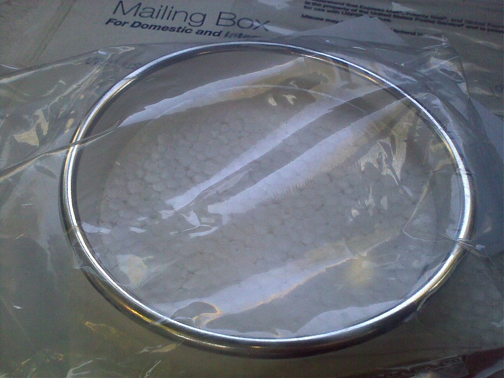

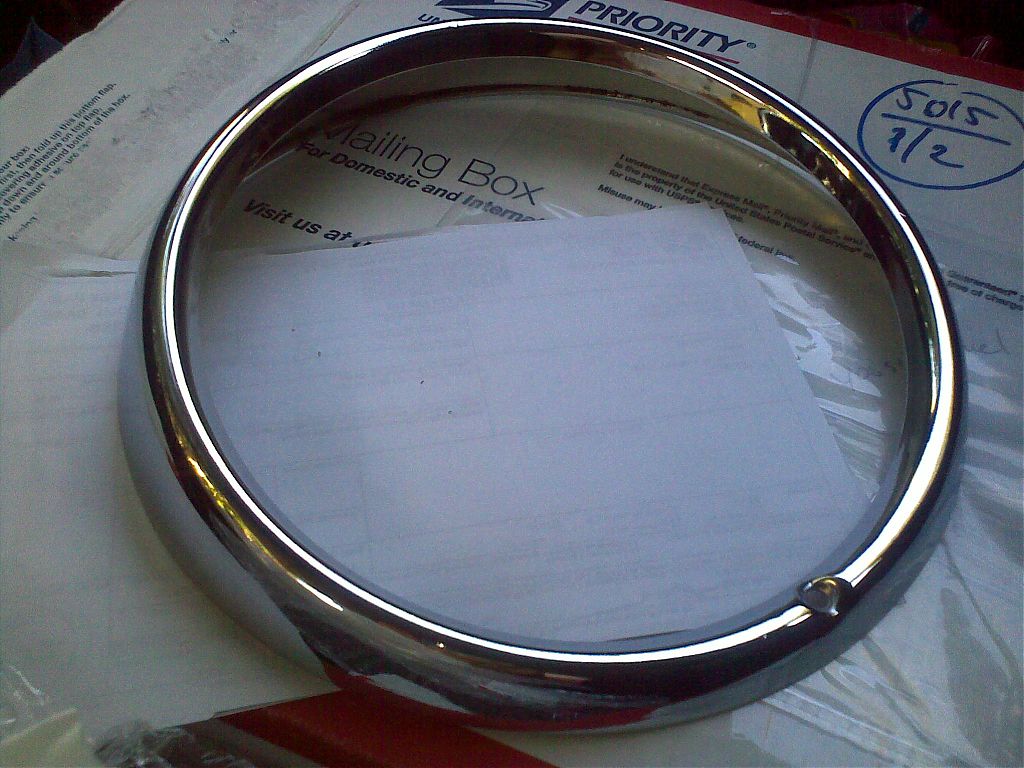

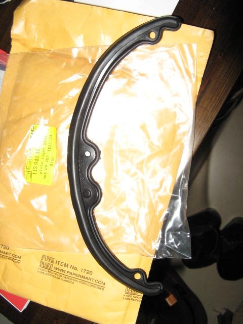

בשעה טובה דואר ישראל המהם מצא את החבילה שנשלחה אליי לפני חודש
והתכולה הייתה שלמה וללא פגע
מדובר ב2 טבעות ניקל לפנסים הראשים העדפתי להביא תוצרת טובה של הפריט
כי בדרך כלל "הזולים" מחלידים לאחר כמה חודשים וזה פריט חיצוני .

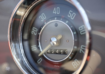

טבעת ניקל RING ללוח השעונים (למעשה זהו חלק לשנים קודמים עד 66 אבל הוא מתאים גם לדגם הזה )
צירפתי תמונה של איך זה אמור להראות .

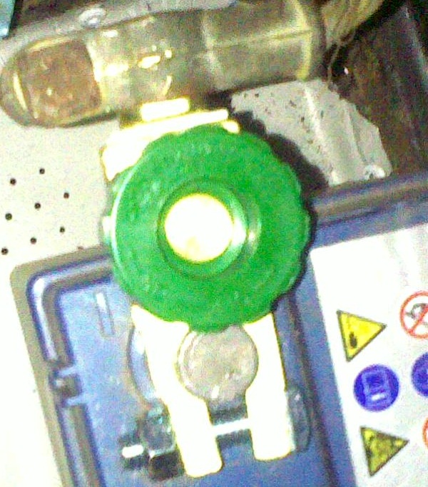

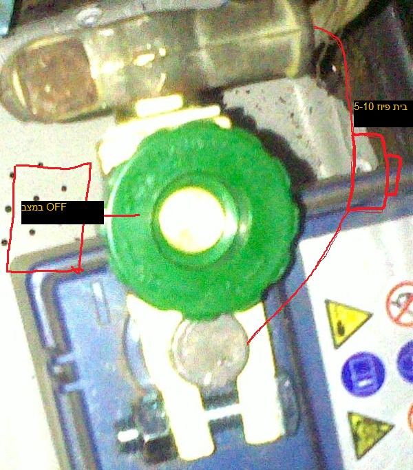

מה תורם "המפסק זרם"?
כמה דברים
1.מניעת גנבה (למי שאין מערכת אזעקה או קודן כלשהו )
2. שמירת המצבר מתאים יותר לרכבים כמו שלנו שנוסעים פעם בשבוע במקרה הטוב
3.לרכב בשלבי שיפוץ במקום כל פעם לפרק חיבור להחזיר חיבור זה יותר פשוט סיבוב ברז וזהו
לגבי סעיף אחד ראיתי שמישהו מהפורום העלה רעיון למפסק זרם+ פיוז 5-10 אמפר לצורך הפעלת האזעקה
ואז ברגע שבאים להניע הפיוז ניתק ואין אפשרות להניע
נראה לי שאני איישם את זה גם בעתיד
הנה שרטוט של איך זה עובד
הפיוז יכול לשמור על האזעקה קודן זיכרון של הרדיו נורת פתיחת הדלתות ושאר הדברים
אבל כאשר יבואו להניע בעצם הפיוז ינתק את הזרם ולא יוכלו להניע
זה לא רעיון שלי אבל זה רעיון גדול !
