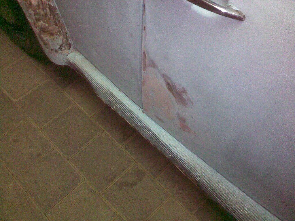

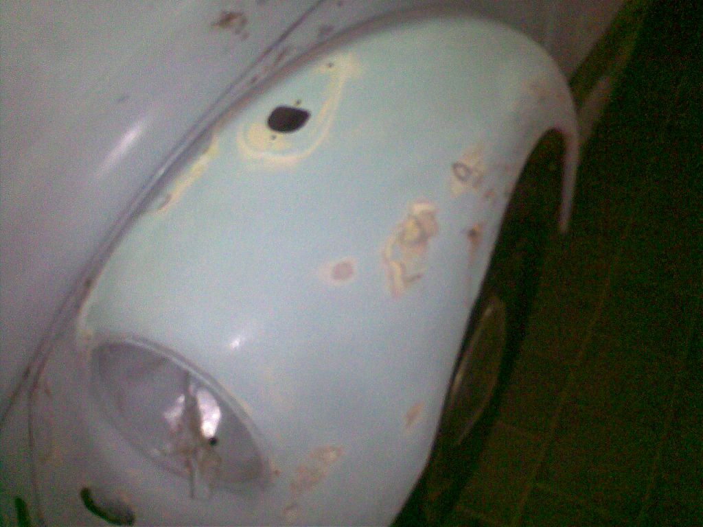

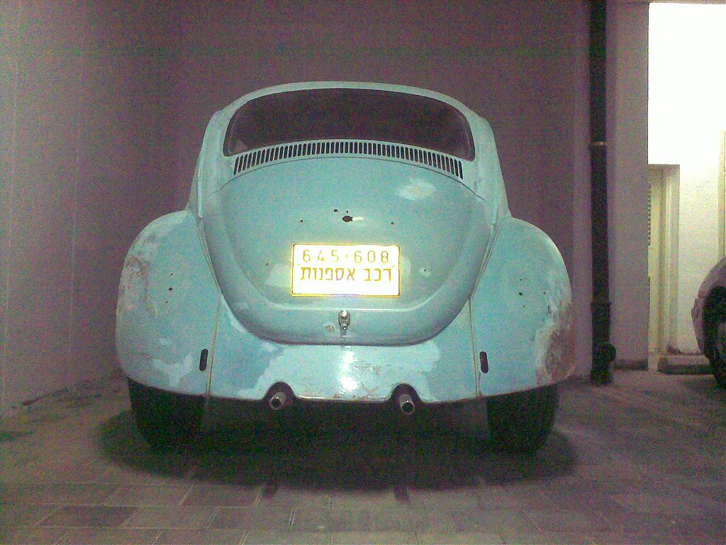

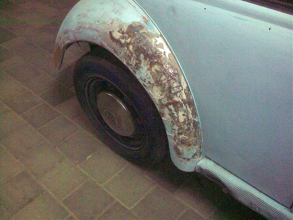

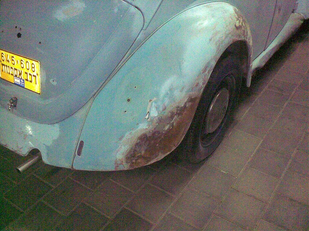

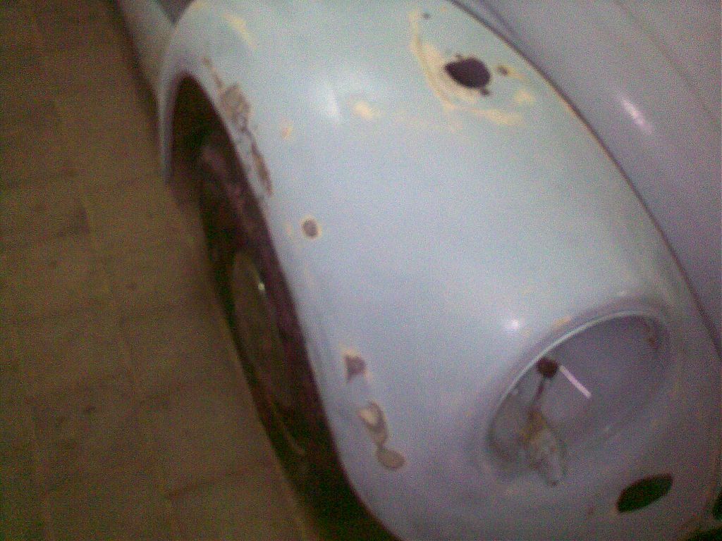

היום היה לי כמה שעות טובות אז המשכתי לפחח יותר נכון לשייף
דאגתי להוריד פנסים אחוריים פגוש ותאורת מספר
התחלתי לשייף רוב העבודה הייתה על הכנפיים האחוריות
כמות החומר שהפחחים החמודים דאגו להחדיר להם לא תאמן :evil:
ומה מצחיק לאחר ששעתיים בערך אני מגרד עם שפכטל ומוציא את כל החומר
מסתבר שהכנפיים ישירות פלס יותר נכון עגולות :-)
כמה תמונות ...
אח כמה שהיא יפה איזה חמוקיים יש לה :lol: ......

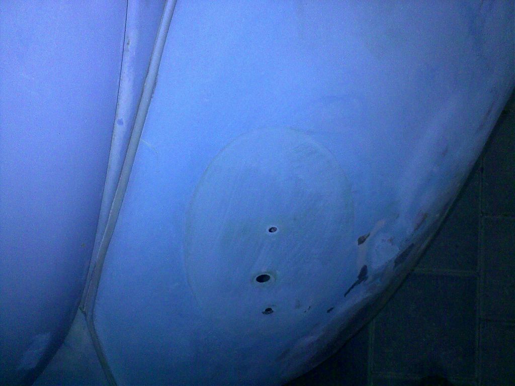

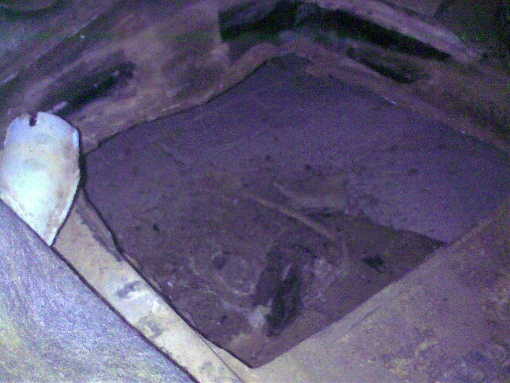

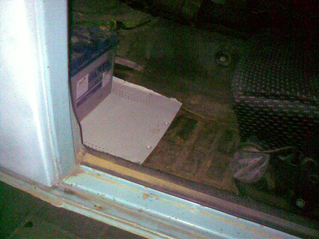

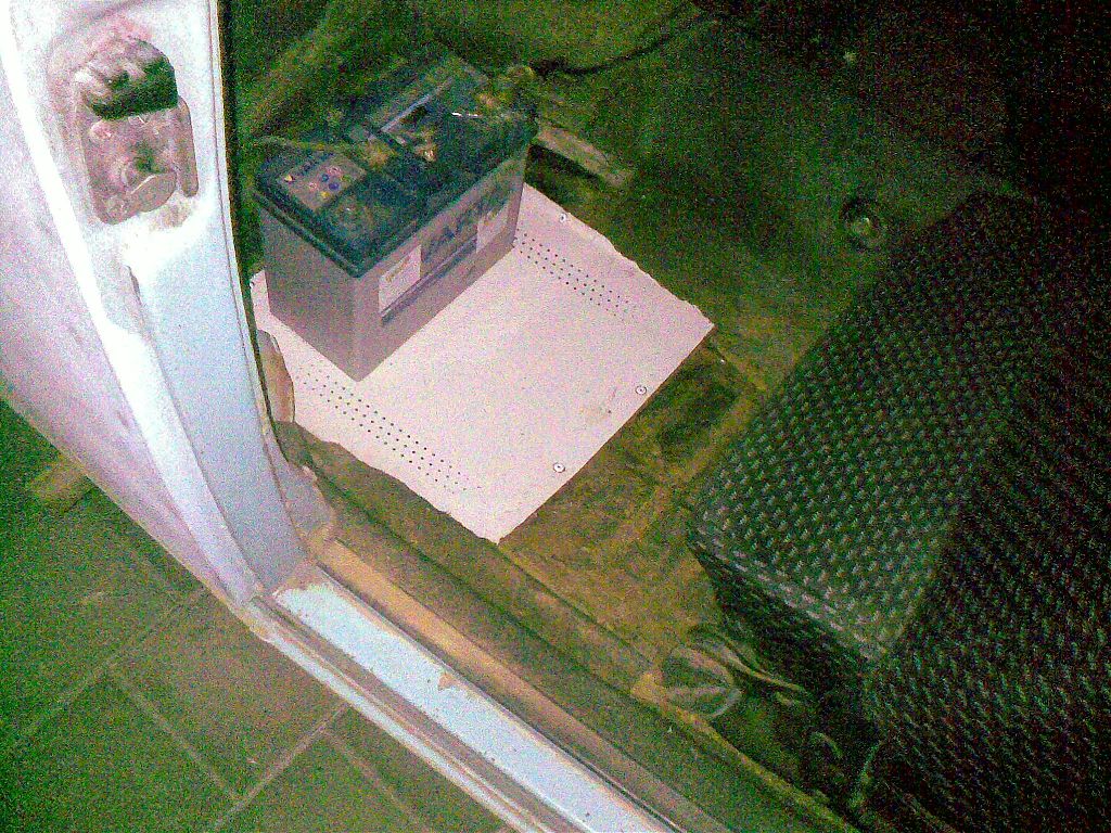

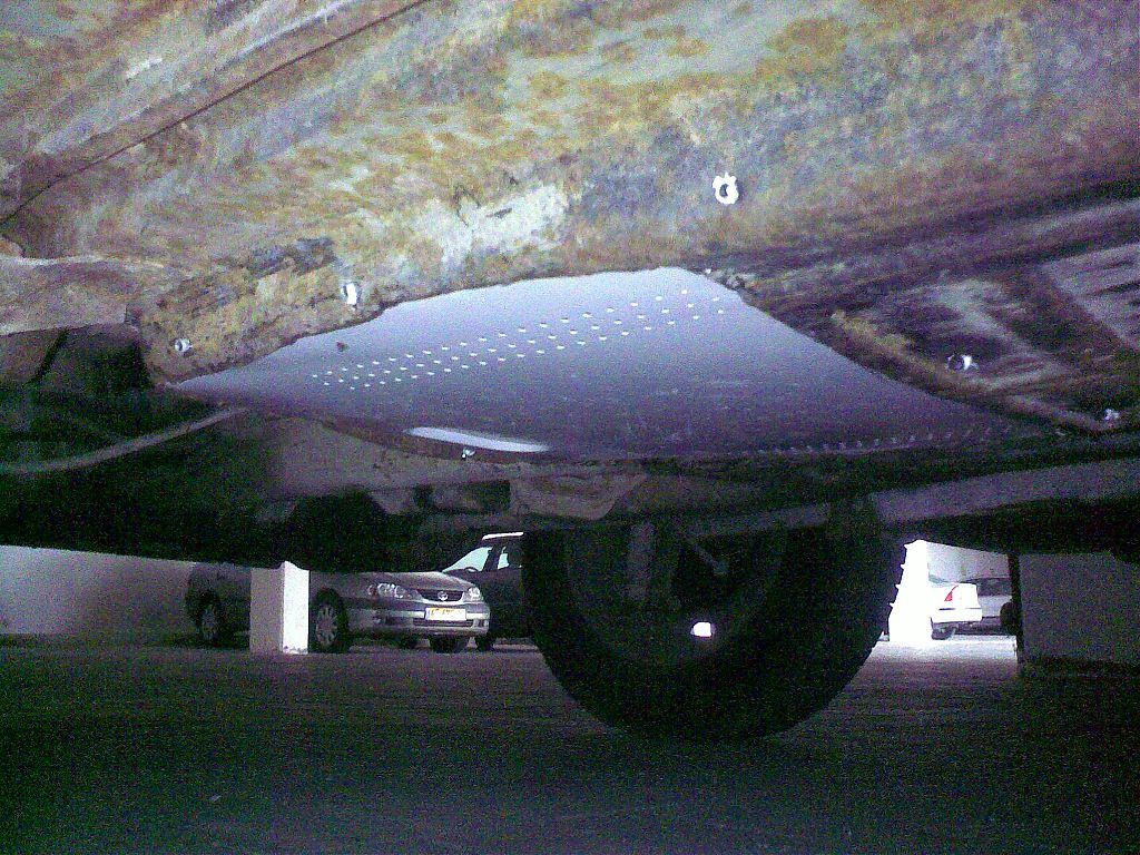

אז ככה היום החלטתי להתלבש על אזור המצבר הפח הנגוע סומן ונחתך ע"י דיסק
לאחר מכן לקחתי מכסה של מארז ישן מתקופת הIBM הראשונים של פעם
הפח שם עבה יותר וכבד יותר ממכוניות בנות ימנו :)
ביצעתי מאין אמבטיה בגודל המתאים כמה קדיחות וניטים
עכשיו האזור חזק יותר מהמקור והמצבר יושב יפה

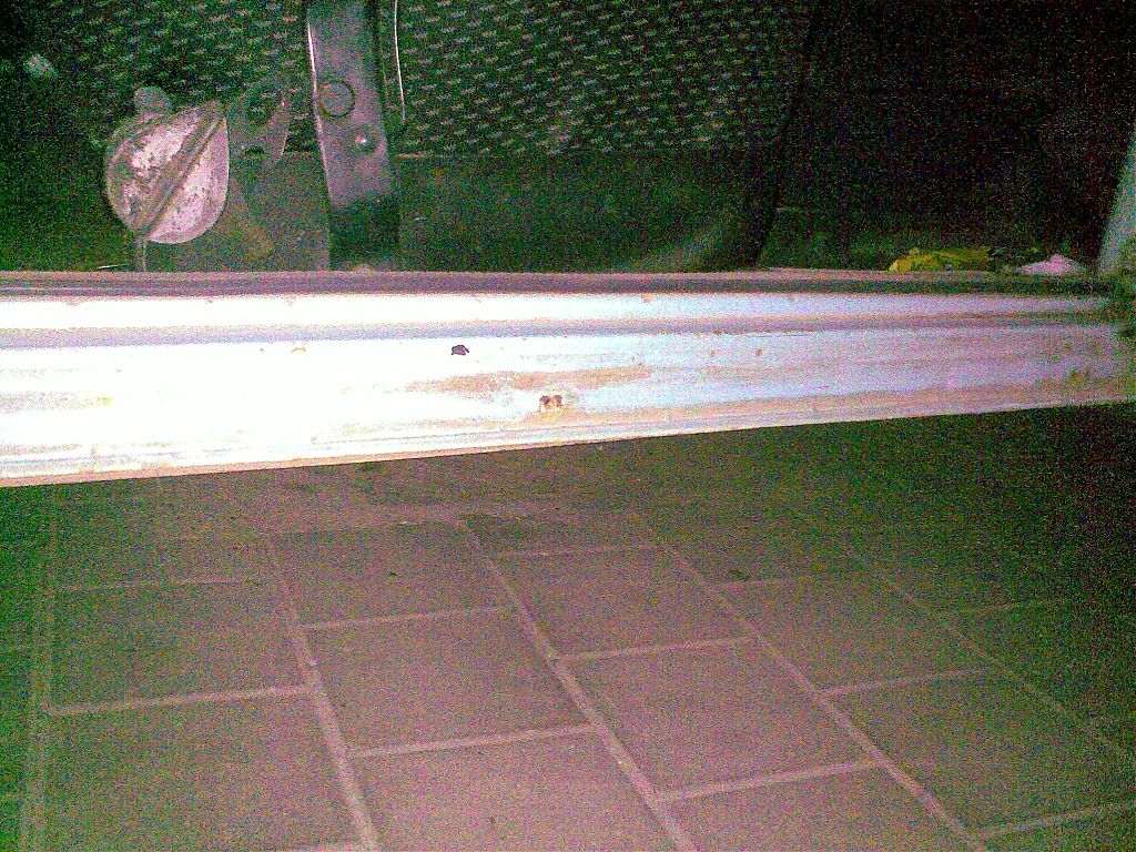

במעט זמן שנותר עד תחילת הגשם הורדתי את הקאדרים (הגומיות המפרידות ) מהכנפיים
והסרתי את המדרכות שהיו רקובות ביותר
כל הברגים נפתחו יפה למעט בורג אחד של מדרך ימין שנגזר לא נורא :-)
המסילות התחתיות (איפה שישבו המדרכות ) יצאו נקיות מאד וללא חלודה בכלל

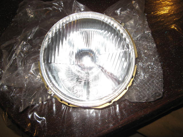

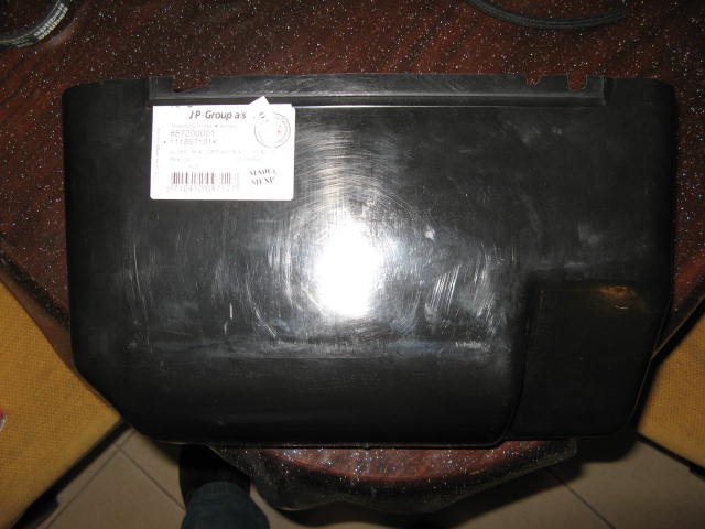

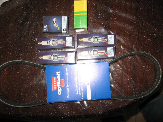

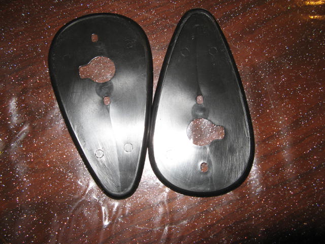

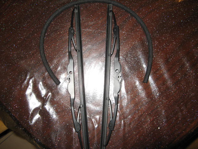

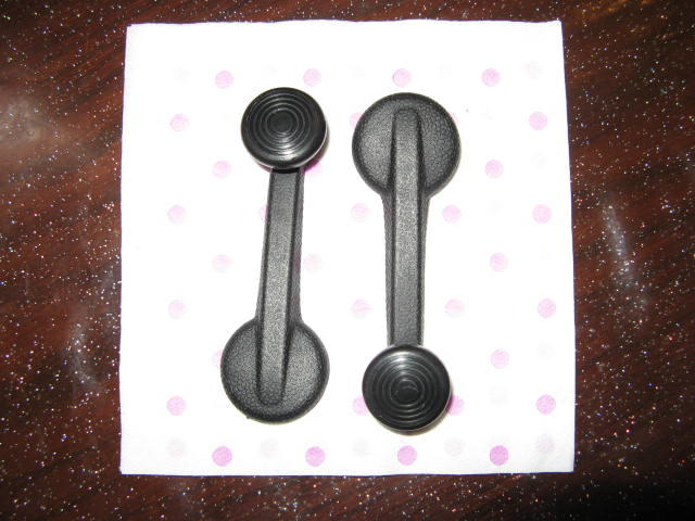

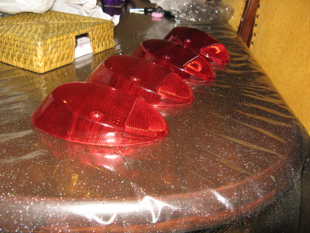

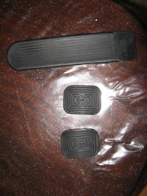

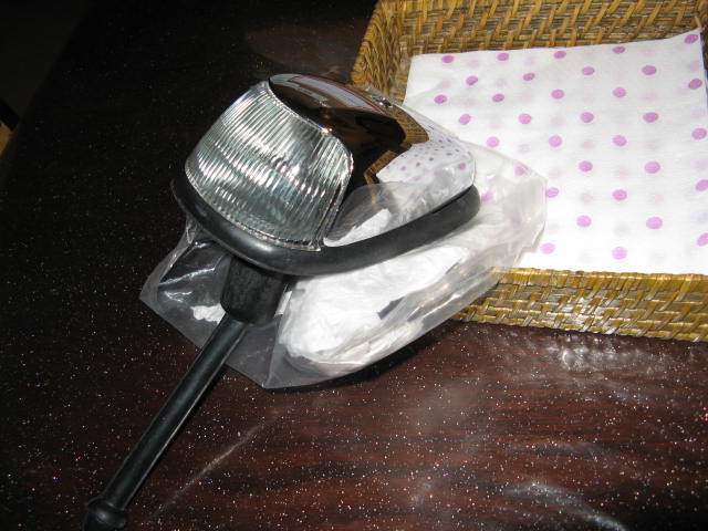

כמה תמונות מהחלקים שהגיעו ויש עוד הרבה בדרך :)
בקליות אחוריות (כבר קניתי סט כפול )
פנסי איתות
פנסי חזית
ידיות חלון
סט גומיות לדוושות
תא כפפות

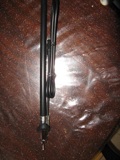

אנטנה
עוד כמה ...

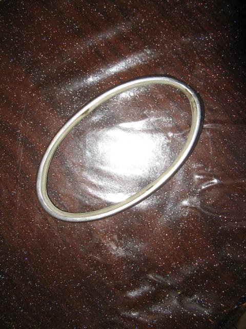

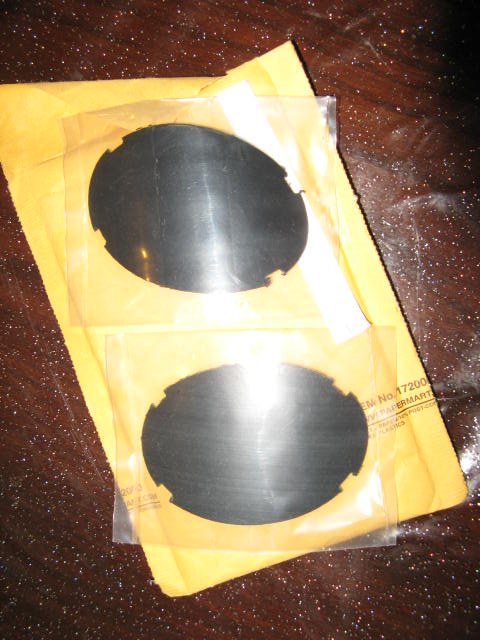

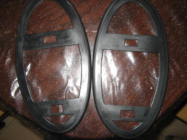

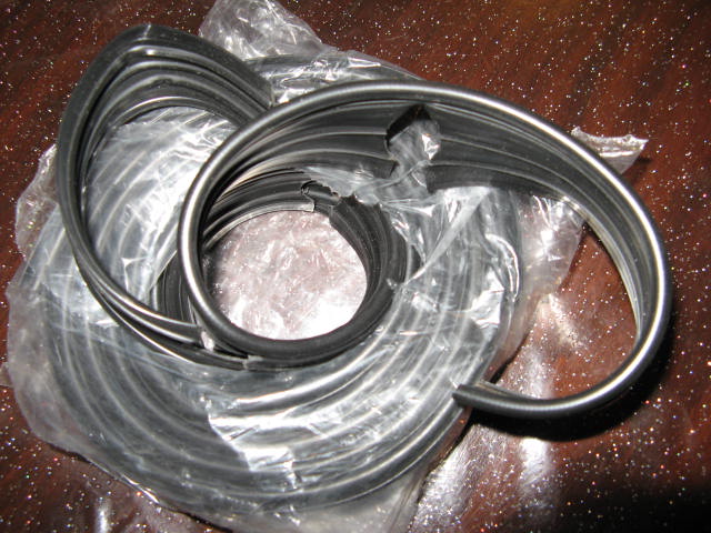

אטמי פנסים ,ניקילים לפנסים אחוריים,סט קאדרים לכנפיים ,מגבים,
וזוג אטמי חורי צופר

:lol:אז הנה, אני אגיב...
כל הכבוד על העבודה העצמאית, ובהצלחה.
האם הפנסים האחוריים, בגרסה האמריקאית (אדומים לגמרי) לא יהוו בעיה בטסט?
יניב
השירוקו נמכרה...עצוב, אבל נכון...
הגיע הזמן לעבוד על החיפושית!
יניב
:mm_yeah: תודה
לגבי הפנסים יש לי גם סט עם איתות כתום לכול מיקרה
ראיתי דווקא הרבה כאלו שהכול אדום לא ידעתי שזה מכשיל בטסט :wink:
באיתות השקופים יש כמובן מנורה כתומה :lol:
