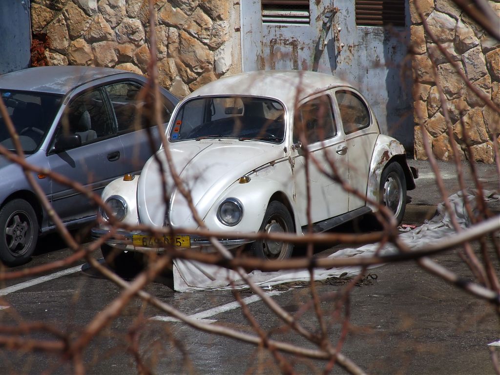

לא יכול לראות את הרכב עם מיליון צבעים
לקחתי קומפרסור קניתי פיסטולט ויאלה
פירקתי מה שניתן עטפתי את השאר
ערבבתי את הצבע מי שזוכר DTM
עם 20 אחוז מדלל והתחלתי לצבוע
נהנה מבסוט איך מ0.75 ליטר אני צובע שני כנפים קדמיות
דלתות מכסה בגז גג ואז ....................
נגמר לי הצבע באמע הגג
לא נורא נקנה עוד פחית שבוע הבא ונמשיך
למרות שנשאר לי לפחח את שני הכנפים האחורים
להלן לפני ואחרי >
