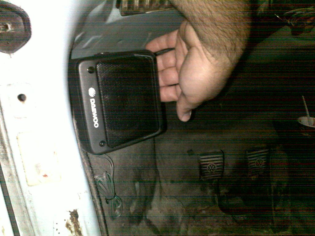

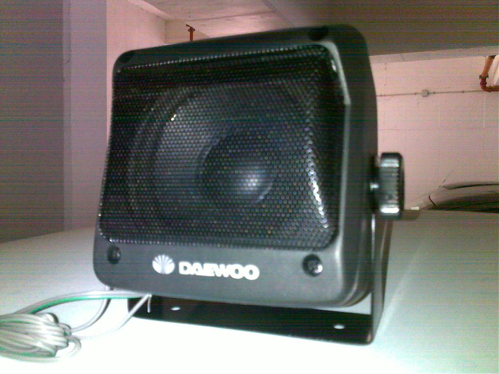

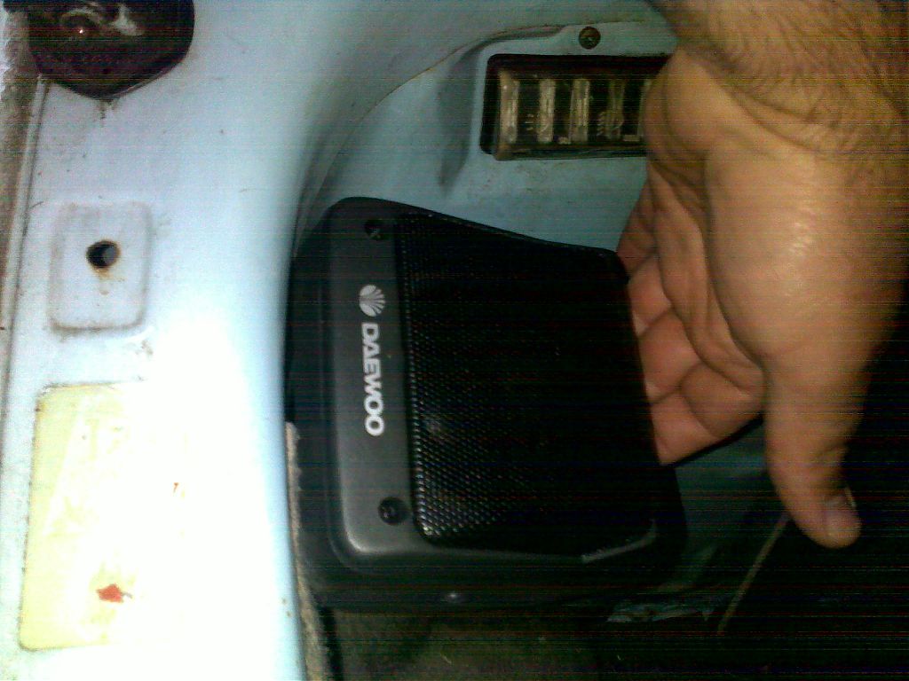

היום פחונית זכתה לרמקולים חדשים אבל ישנים.....
הרבה זמן חיפשתי רמקולים כאלו בקופסה בכדי לשים על המגש האחורי
באחד מהחיפושים בYAD2 נתקלתי ברמקולים האלו שלא היו בשימוש לעולם סגורים בקופסה
ובגלל גודלם יש לי אפשרות להתקין אותם מתחת לדש הפח בחיפושית
בצמוד לקורה ביצעתי בדיקה וזה לא מפריע לכלום לשמחתי :-D
חיברתי אותם לרדיו בבית עם שנרי 12 V ושומעים לא רע בכלל למרות גודלם

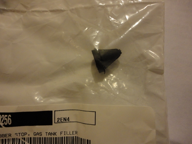

עוד כמה פיצפקה הגיעו ....

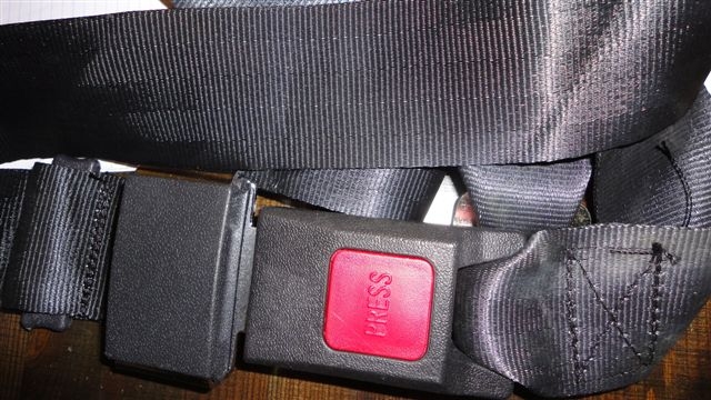

סט חגורות חדש
(דרך אגב יש לחגורות תקנים כלשהם שצריך לשים לב אליהם ? )

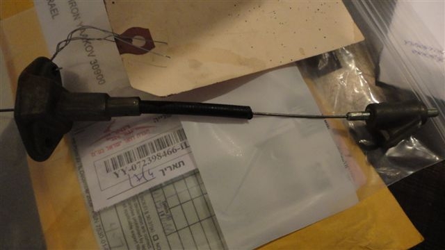

וסוף סוף השגתי את כבל תא הדלק
עכשיו נשאר רק לארגן לו ידית
יוסי

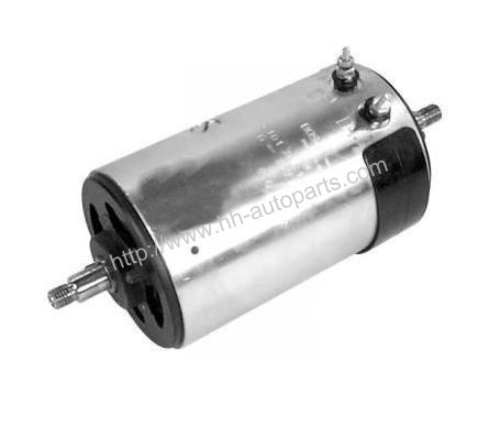

עוד ממתקים .... :)

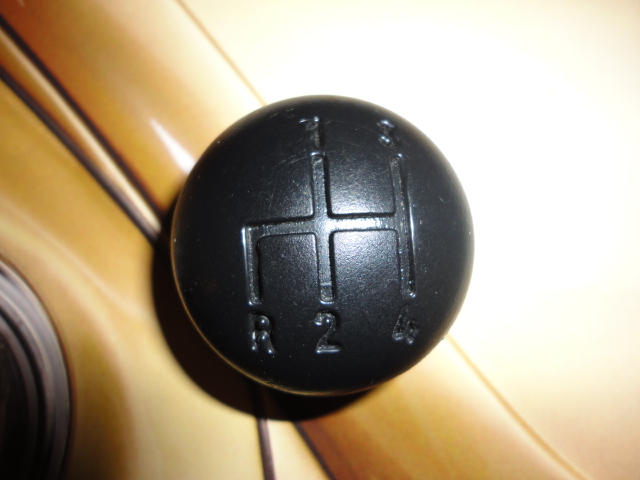

ידית הילוכים חדשה עם הטבעה יצוקה

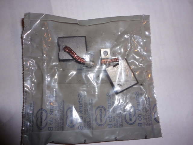

מכסה פתח פחמים לדינמו
(דבר חשוב ביותר מונע ניצוצות שיכולות לגרום לשרפה )

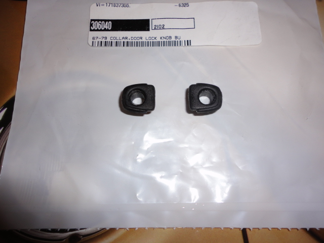

פקקים לכפתורי פתיחה וסגירה של הדלתות

מניסיון דינמו שמוציא ניצוצות הוא בסוף הקריירה שלו... דינמו תקין לא מוציא שום ניצוץ!
אל תכסה, אלו פתחי איוורור אם תכסה הכל יתחמם וינזק ..חבל..
ככה הדינמו מקבל קירור מהמניפה ומתקרר ,תנסה לשאול את בני מה דעתו על זה חבל לשרוף דינמו.
היי שי
לא מדויק ראשית לאזור המכסה הפחמים בכלל לא מגיע קירור מהמניפה האחורית
שנית לרוב שדינמו מוציא ניצוצות זה בגלל פחמים גמורים או לא תואמים בגודלם
(כמו שהיה אצלי ) או להבדיל שהציר הראשי לא ישר בכלל שהרצועה או שהמיסבים לוחצים מידיי
דבר נוסף בדגמים המוקדמים של החיפושיות 50-66 היו מכסי פח כאלו מקוריים
שסוגרים את הדינמו גם מלמטה ולא רק מלמעלה
בכל מיקרה אני שמח שאתה דואג
ושמח שאתה דואג לקרוא את השרשור
יוסי

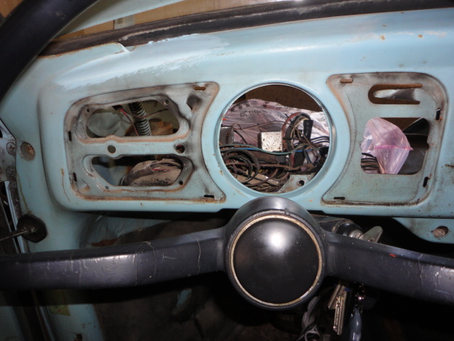

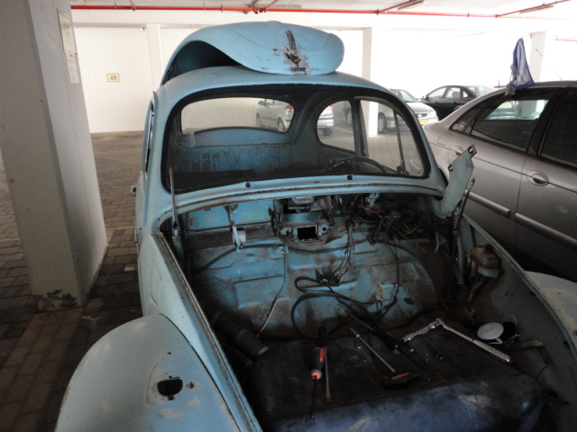

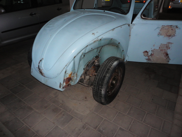

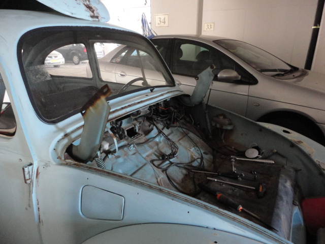

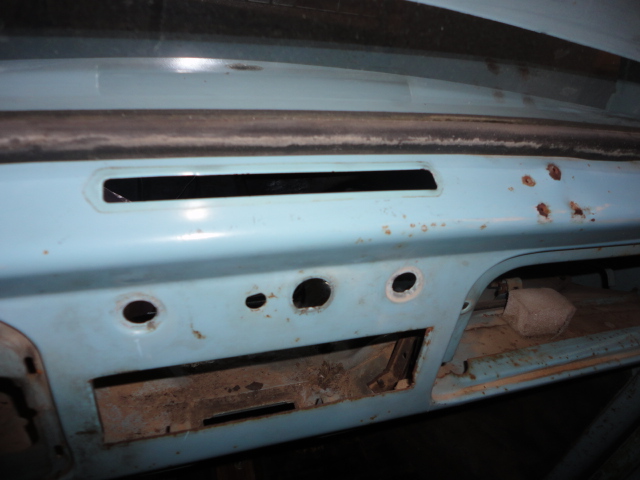

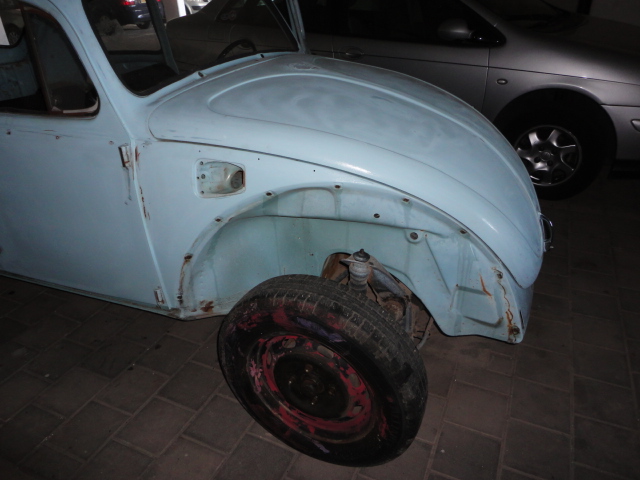

בשבת האחרונה פחונית התקדמה עוד צעד לכיוון שליחתה לפחח
הכנפיים פורקו מכסים הוצאו ,
כל המתגים וצמת החשמל בחוץ (תקבל צמה חדשה ),
כל הפלסטיקה בדש הוסרה ,תא הכפפות גם כן , פתחי אוויר צח :)
ריפוד הגג הוסר כמו כן סוככי השמש והמראה ,
מיכל הדלק הוסר כולל כל אזור פיית הדלק מדלת התדלוק ,
והמכלול של מנוע המגבים .
זהו עכשיו מתחיל נושא ההתלבטות לגבי הצבע ......:crazyeyes .
יוסי

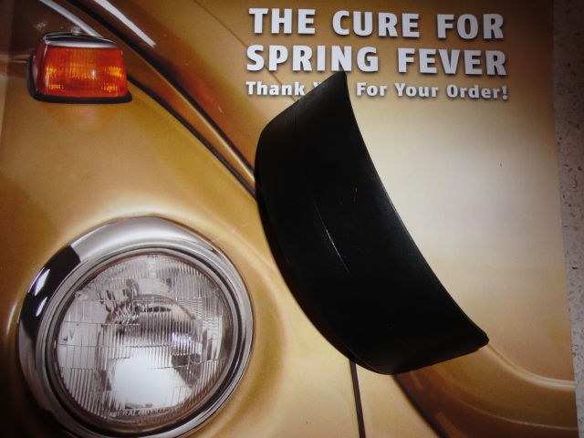

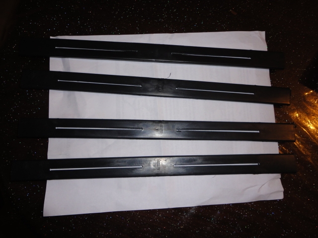

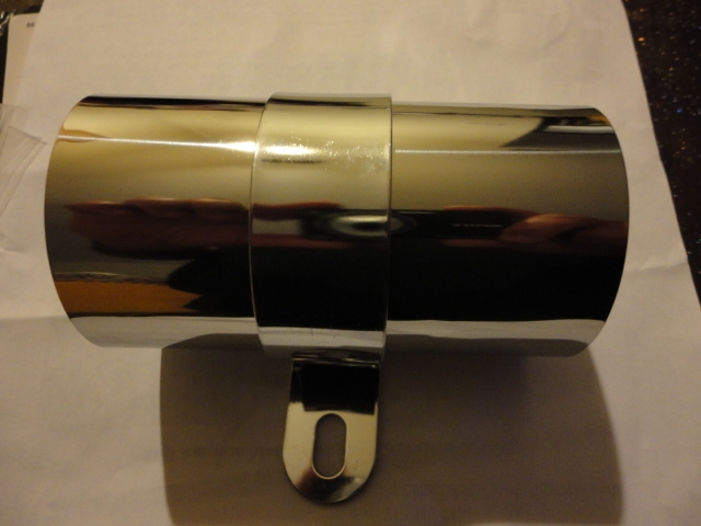

עוד כמה חלקים שהגיעו להרכבת הלגו :-D
1.סט של 4 חלקים פסי איזון מסילות כיסאות נהג+נוסע ,
2.סט פחמים נוסף ספר ,
3.סט של 4 גומיות עצירה לדלת תא כפפות 2 ולדלת תדלוק 2 ,
4.כיסוי כהל מניקל לא מוסיף כלום חוץ מאפשרות לראות את עצמך מזיע על המנוע בהשתקפות :lol:
יוסי
