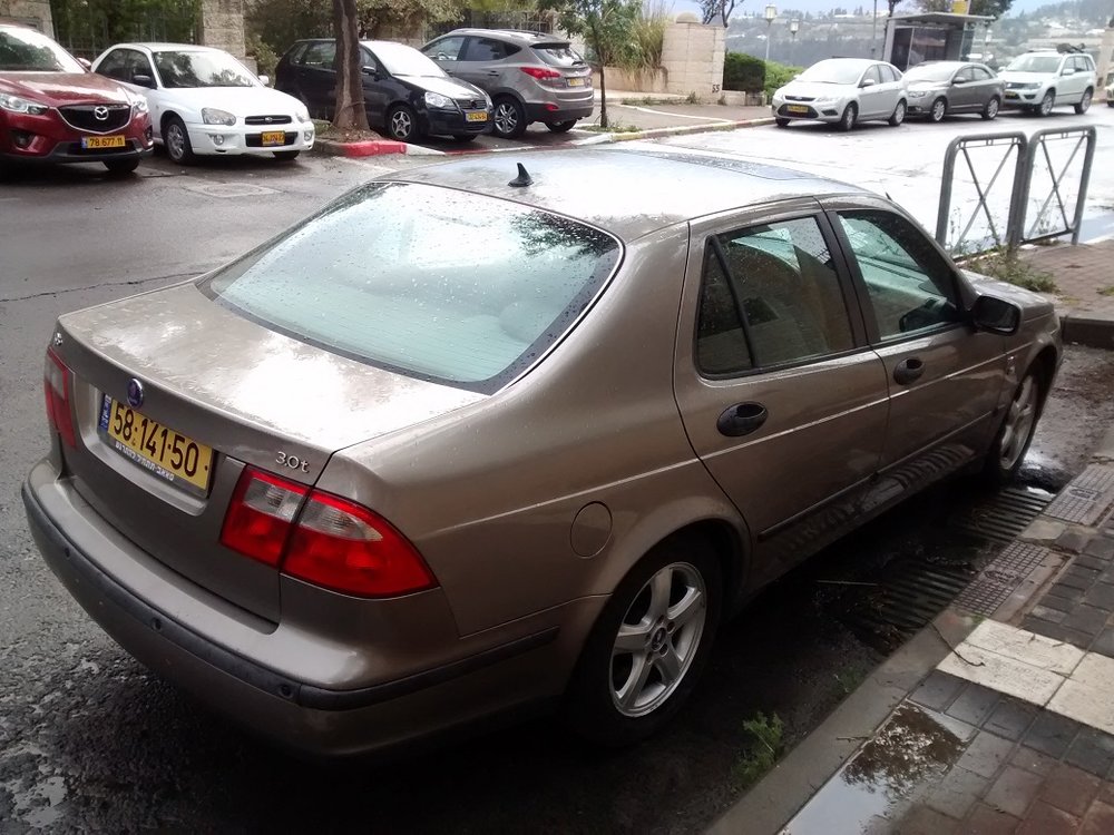

שלום רב, לפני ארבעה חודשים רכשתי את הרכב הנ"ל וברצוני להחזיר אותו לחיים במגבלת התקציב שהגדרתי פרויקט סאאב 9-5 2017 1. מבוא פרויקט יישור קו ודיטיילינג של רכב מדגם סאאב 9-5 שנת ייצור 2002 רמת גימור ARC . צבע חום. הרכב יד 02 גמע 220,000 ק"מ. בתכנון שאבצע את כל יישר הקו בעצמי עם עזרה ממומחה במידת הצורך. על הרכב: הרכב עלה לכביש בשנת 2002 בישראל והיה בבעלותו של נהג יחיד עד שנת 2014. הרכב הגיע עם היסטוריית טיפולים מלאה. סביב ה150000 הוחלף הטורבו. ב2014 הרכב עבר לירושלים ושם נח כ3 שנים ושימש כרכב שני לסופי שבוע לחובב סאאב. ב2017 שוב החליפה בעלים. הרכב נקנה עם 217000 ונעמד ב219000 עקב יישור הקו. מה בתוכנית בינתיים: [TABLE=class: grid, width: 335, align: center] [TR] [TD=colspan: 3]תוכנית טיפולים[/TD] [/TR] [TR] [TD]מכני[/TD] [TD]קוסמטי-פנים[/TD] [TD]קוסמטי-חוץ[/TD] [/TR] [TR] [TD]טיפול 90K[/TD] [TD]חידוש דשבורד[/TD] [TD]גריל קדמי[/TD] [/TR] [TR] [TD]דליפת שמן מנוע[/TD] [TD] מסך SID[/TD] [TD] מכסה דלק[/TD] [/TR] [TR] [TD]דליפת נוזל הגה כח[/TD] [TD]ריפוד מחדש מושב נהג[/TD] [TD] מגן רוח גג[/TD] [/TR] [TR] [TD]החלפת צמיגים[/TD] [TD]צביעת מושבים[/TD] [TD]פחחות[/TD] [/TR] [TR] [TD]דליפת דלק[/TD] [TD]דיטיילינג[/TD] [TD]דיטיילינג[/TD] [/TR] [/TABLE] לוח הזמנים הנקבע הוא 3 חודשים ליישור קו מקיף התקציב עבור קניה יישור קו ודיטיילינג הוא: 25,000 עם גמישות קלה להלן נתוני הרכישה + החלפת מתלה אחורי ועבודה: [TABLE=class: grid, width: 493, align: center] [TR] [TD]מס הזמנה:[/TD] [TD]1[/TD] [TD][/TD] [TD]תאריך:[/TD] [TD]04-2017[/TD] [/TR] [TR] [TD][/TD] [TD][/TD] [TD][/TD] [TD][/TD] [TD][/TD] [/TR] [TR] [TD]הערות:[/TD] [TD]רכישת רכב[/TD] [TD][/TD] [TD][/TD] [TD][/TD] [/TR] [TR] [TD][/TD] [TD][/TD] [TD]סיכום הזמנה[/TD] [TD][/TD] [TD][/TD] [/TR] [TR] [TD]מס[/TD] [TD]חלק[/TD] [TD]כמות[/TD] [TD]מחיר ליחידה[/TD] [TD]מחיר כולל[/TD] [/TR] [TR] [TD]1[/TD] [TD]סאאב 9-5 ארק 2002[/TD] [TD]1[/TD] [TD]14000[/TD] [TD]14000[/TD] [/TR] [TR] [TD]2[/TD] [TD]מחזיק כוס[/TD] [TD]1[/TD] [TD]130[/TD] [TD]130[/TD] [/TR] [TR] [TD]3[/TD] [TD]כיסוי עץ תיבת הילוכים[/TD] [TD]1[/TD] [TD]100[/TD] [TD]100[/TD] [/TR] [TR] [TD][/TD] [TD]מתלה אחורי אירו סט[/TD] [TD]1[/TD] [TD]5000[/TD] [TD]5000[/TD] [/TR] [TR] [TD][/TD] [TD][/TD] [TD][/TD] [TD]סה"כ:[/TD] [TD]19230[/TD] [/TR] [/TABLE] 2. התקדמות חודש אוגוסט שבוע ראשון 30-יולי [TABLE=class: grid, width: 316, align: center] [TR] [TD]מס[/TD] [TD]מטלה[/TD] [/TR] [TR] [TD]1[/TD] [TD]פירוק דשבורד[/TD] [/TR] [TR] [TD]2[/TD] [TD]פירוק קונסולה מרכזית[/TD] [/TR] [TR] [TD]3[/TD] [TD]איתור נזילת שמן מנוע[/TD] [/TR] [TR] [TD]4[/TD] [TD]פירוק מושבים אחוריים[/TD] [/TR] [TR] [TD]5[/TD] [TD]פירוק דלתות ורמקולים בלויים[/TD] [/TR] [TR] [TD]6[/TD] [TD]פירוק קסטת הצתה[/TD] [/TR] [/TABLE] שבוע שני 5-אוג [TABLE=class: grid, width: 351, align: center] [TR] [TD]מס[/TD] [TD]מטלה[/TD] [/TR] [TR] [TD]1[/TD] [TD]פירוק אטם שסטומים[/TD] [/TR] [TR] [TD]2[/TD] [TD]פירוק רמקולים אחוריים[/TD] [/TR] [TR] [TD]3[/TD] [TD]חיבור מחדש תיבת הילוכים[/TD] [/TR] [TR] [TD]4[/TD] [TD]הגבהת רכב[/TD] [/TR] [TR] [TD]5[/TD] [TD]איתור נזילה נוזל הגה[/TD] [/TR] [TR] [TD]6[/TD] [TD]פירוק כסאות קדמיים והכנה למסירה[/TD] [/TR] [TR] [TD]7[/TD] [TD]פירוק משאבת דלק ואיתור נזילת דלק[/TD] [/TR] [/TABLE] הזמנה נוספת - טרם בוצעה הזמנה [TABLE=class: grid, width: 469, align: center] [TR] [TD]מס הזמנה:[/TD] [TD]2[/TD] [TD][/TD] [TD]תאריך:[/TD] [TD]10-08-17[/TD] [/TR] [TR] [TD][/TD] [TD][/TD] [TD][/TD] [TD][/TD] [TD][/TD] [/TR] [TR] [TD]הערות:[/TD] [TD]הצתה[/TD] [TD][/TD] [TD][/TD] [TD][/TD] [/TR] [TR] [TD][/TD] [TD][/TD] [TD]סיכום הזמנה[/TD] [TD][/TD] [TD][/TD] [/TR] [TR] [TD]מס[/TD] [TD]חלק[/TD] [TD]כמות[/TD] [TD]מחיר ליחידה[/TD] [TD]מחיר כולל[/TD] [/TR] [TR] [TD]1[/TD] [TD]אטם מכסה שסתומים[/TD] [TD]1[/TD] [TD]80[/TD] [TD]80[/TD] [/TR] [TR] [TD]2[/TD] [TD]כיסוי פלסטיק ת.הילוכים[/TD] [TD]1[/TD] [TD]50[/TD] [TD]50[/TD] [/TR] [TR] [TD][/TD] [TD]פלאגים[/TD] [TD]1[/TD] [TD]60[/TD] [TD]60[/TD] [/TR] [TR] [TD]3[/TD] [TD]קסטה לכיסוי מצתים[/TD] [TD]2[/TD] [TD]622[/TD] [TD]1244[/TD] [/TR] [TR] [TD]4[/TD] [TD]מזרק דלק[/TD] [TD]1[/TD] [TD]100[/TD] [TD]100[/TD] [/TR] [TR] [TD][/TD] [TD][/TD] [TD][/TD] [TD]משלוח:[/TD] [TD][/TD] [/TR] [TR] [TD][/TD] [TD][/TD] [TD][/TD] [TD]סה"כ:[/TD] [TD]1534[/TD] [/TR] [/TABLE] טיפולים שמצאתי ברשת שאפשר לבצע בעצמך [TABLE=class: grid, width: 484, align: center] [TR] [TD=align: right]מס[/TD] [TD]טיפול[/TD] [TD=align: right]טיפול - מתורגם[/TD] [TD]קישור[/TD] [TD=align: right]קישור 2[/TD] [TD=align: right]קישור 3[/TD] [/TR] [TR] [TD=align: right]1[/TD] [TD]Belts[/TD] [TD=align: right]חגורות[/TD] [TD] [/TD] [TD][/TD] [TD][/TD] [/TR] [TR] [TD=align: right]2[/TD] [TD]Pulleys[/TD] [TD]גלגלות[/TD] [TD] [/TD] [TD][/TD] [TD][/TD] [/TR] [TR] [TD=align: right]3[/TD] [TD]Tensioner[/TD] [TD]מתח[/TD] [TD] [/TD] [TD][/TD] [TD][/TD] [/TR] [TR] [TD=align: right]4[/TD] [TD]Water Pump[/TD] [TD=align: right]משאבת מים[/TD] [TD] [/TD] [TD][/TD] [TD][/TD] [/TR] [TR] [TD=align: right]5[/TD] [TD]Window roller[/TD] [TD=align: right]גלגל חלון[/TD] [TD] [/TD] [TD=align: right] [/TD] [TD=align: right] [/TD] [/TR] [TR] [TD=align: right]6[/TD] [TD]door disassmble[/TD] [TD=align: right]פירוק דלת[/TD] [TD] [/TD] [TD=align: right] [/TD] [TD=align: right] [/TD] [/TR] [TR] [TD=align: right]7[/TD] [TD]di cassete[/TD] [TD=align: right]קסטה[/TD] [TD] [/TD] [TD][/TD] [TD][/TD] [/TR] [TR] [TD=align: right]8[/TD] [TD]Air Filter[/TD] [TD=align: right]פילטר אויר[/TD] [TD] [/TD] [TD][/TD] [TD][/TD] [/TR] [TR] [TD=align: right]9[/TD] [TD]Cabin air filter[/TD] [TD=align: right]פילטר אויר פנים[/TD] [TD] [/TD] [TD=align: right] [/TD] [TD][/TD] [/TR] [TR] [TD=align: right]10[/TD] [TD]Rear pads & rotors[/TD] [TD=align: right]רפידות ודיסק אחורי[/TD] [TD] [/TD] [TD][/TD] [TD][/TD] [/TR] [TR] [TD=align: right]11[/TD] [TD]Front pads & rotors[/TD] [TD=align: right]רפידות ודיסק קדמי[/TD] [TD] [/TD] [TD][/TD] [TD][/TD] [/TR] [TR] [TD=align: right]12[/TD] [TD]Transsmition fluid flush[/TD] [TD=align: right]ניקוז שמן גיר[/TD] [TD] [/TD] [TD][/TD] [TD][/TD] [/TR] [TR] [TD=align: right]13[/TD] [TD]Oil change[/TD] [TD=align: right]החלפת שמן+פילטר[/TD] [TD] [/TD] [TD][/TD] [TD][/TD] [/TR] [TR] [TD=align: right]14[/TD] [TD]fuel pump[/TD] [TD=align: right]משאבת דלק[/TD] [TD] [/TD] [TD=align: right] [/TD] [TD=align: right]קישור 9.2[/TD] [/TR] [TR] [TD=align: right]15[/TD] [TD]Sway bar end links[/TD] [TD=align: right]מוט מקשר גלגל[/TD] [TD] [/TD] [TD][/TD] [TD][/TD] [/TR] [TR] [TD=align: right]16[/TD] [TD]valve cover gasket[/TD] [TD=align: right]אטם מכסה שסטומים[/TD] [TD]טיפול מס 11[/TD] [TD][/TD] [TD][/TD] [/TR] [TR] [TD=align: right]17[/TD] [TD]Car paint restoration[/TD] [TD=align: right]חידוש צבע רכב[/TD] [TD] [/TD] [TD][/TD] [TD][/TD] [/TR] [TR] [TD=align: right]18[/TD] [TD]car detailing[/TD] [TD=align: right]חידוש פנים חוץ[/TD] [TD] [/TD] [TD=align: right] [/TD] [TD][/TD] [/TR] [TR] [TD=align: right]19[/TD] [TD]Engine bay cleaning[/TD] [TD=align: right]ניקוי תא מנוע[/TD] [TD] [/TD] [TD][/TD] [TD][/TD] [/TR] [TR] [TD=align: right]20[/TD] [TD]detailing[/TD] [TD=align: right]דיטיילינג[/TD] [TD] [/TD] [TD][/TD] [TD][/TD] [/TR] [/TABLE] אתרים שאיתרתי ברשת לחלקים ואעזר בהם [TABLE=class: grid, width: 189, align: center] [TR] [TD]מס[/TD] [TD]סוג[/TD] [TD]קישור[/TD] [/TR] [TR] [TD]1[/TD] [TD]מכירות[/TD] [TD]Pelicanparts[/TD] [/TR] [TR] [TD]2[/TD] [TD]מכירות[/TD] [TD]SAABpartsdepot[/TD] [/TR] [TR] [TD]3[/TD] [TD]מכירות[/TD] [TD]gasket shop[/TD] [/TR] [TR] [TD]4[/TD] [TD]מכירות[/TD] [TD]eu saab parts ebay[/TD] [/TR] [TR] [TD]5[/TD] [TD]מכירות[/TD] [TD]rockauto[/TD] [/TR] [TR] [TD]6[/TD] [TD]מכירות[/TD] [TD]EuroParts[/TD] [/TR] [TR] [TD]7[/TD] [TD]פורום[/TD] [TD]Saablink[/TD] [/TR] [TR] [TD]8[/TD] [TD]מכירות[/TD] [TD]stateofnine[/TD] [/TR] [TR] [TD]9[/TD] [TD]פורום[/TD] [TD]saabscene[/TD] [/TR] [TR] [TD]10[/TD] [TD]מכירות[/TD] [TD]וורקו משאבות דלק[/TD] [/TR] [TR] [TD]11[/TD] [TD]מכירות[/TD] [TD]amazon[/TD] [/TR] [TR] [TD]12[/TD] [TD]תיווך[/TD] [TD]Ushop[/TD] [/TR] [/TABLE] כמה תמונות https://drive.google.com/file/d/1TdxPe9RFRYalWXhTjczRjDFFBB8AA8jalQ/view?usp=sharing https://drive.google.com/file/d/15DEDThCtL6FZzdNtwVQ3op7a95GmO8qPUQ/view?usp=sharing https://drive.google.com/file/d/1MrAqeNaNfDsytNB1r4Q9mEZjBE0z4m-yjQ/view?usp=sharing https://drive.google.com/file/d/1rvksyqndQPvHMAwMf78r0Qgo9IVsWB-Chw/view?usp=sharing https://drive.google.com/file/d/1qpb9ELSbkV6HgN449hgYvErH5BG6i5kXLg/view?usp=sharing https://drive.google.com/file/d/1vS4k5vKFc3f7-hmHwT4Jj2DHbcPnlf4B9w/view?usp=sharing https://drive.google.com/file/d/1rsZBVsWZ7BP1syxDlkV3wOgzCg6cUWoQ8Q/view?usp=sharing https://drive.google.com/file/d/1sXQMy7ypsfoLJNysvJpOjEBPBRHeRtNZkg/view?usp=sharing https://drive.google.com/file/d/14TiMEnkOPrEKT2-TGDTVkvEVegxrfojV1w/view?usp=sharing https://drive.google.com/file/d/19p9sA-eAYS7vQNXRXO6r-I6ck48C3gimpA/view?usp=sharing https://drive.google.com/file/d/1JKvvN0PI1e-7gwHysKPiBQ6y4LmwUb-nTw/view?usp=sharing https://drive.google.com/file/d/11GxRE8V25zDHf8ICfalLFuDkU3FymET_uw/view?usp=sharing https://drive.google.com/file/d/18ia-IHtVQK_JoH3NHlgvT5RlvFlo7qssCA/view?usp=sharing בגדול נשאר להזמין חלקים ולנסות להתקין לבד לאחר מכן להבין מה צריך להזמין בשביל לבצע דיטיילינג לבד פנים וחוץ ולבסוף צמיגים - או שאתקמצן ואשאר מקורי או שאגדל ל17" ואנעל טויו\קונטקט גריפ
