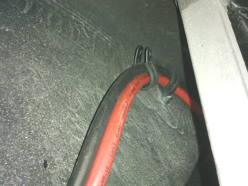

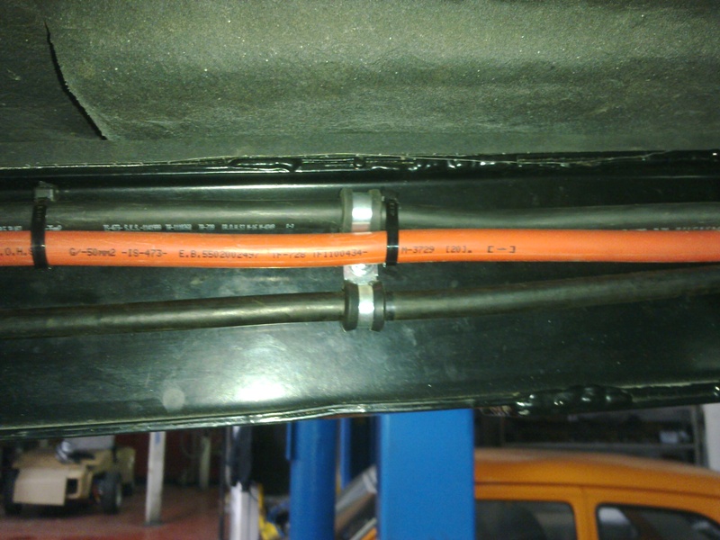

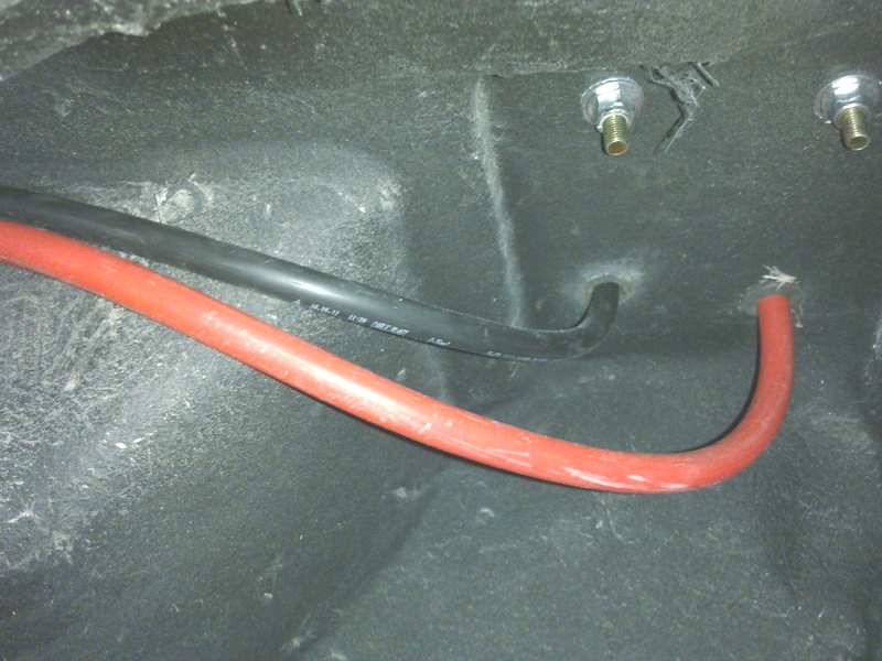

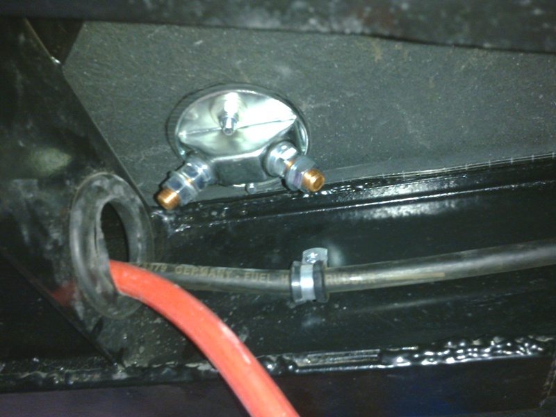

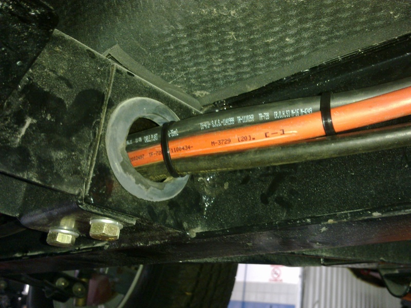

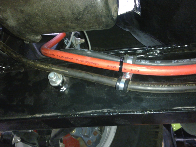

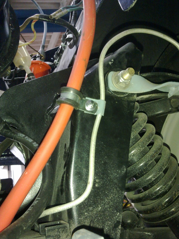

אז אחרי שקיבענו את תושב(ו)ת המצבר, קדחנו והעברנו את הכבלים מטה ואחרי שמיקמנו את "הברז" וגם אחרי שהעברנו את הצמה האחורית בעלת החיבור מינוס לברז, הגיע תור קיבוע הכבלים. גם הם עוברים דרך קורות השלדה כל הדרך (הקצרה! מיקום המצבר הוא בחלקו הקדמי של הארגז. פחות או יותר במיקום מושב אחורי דמיוני) לפנים.
אז אפשר פשוט לתפוס את הכבלים עם אזיקונים בלבד, אולי להשתמש בברגים קודחים, או סתם לתת לכבלים להדלדל שם, אבל רק חמור עושה חצי עבודה, אז קדימה למלאכה!
1. בנקודת היציאה של הכבלים מחלקו העליון של המרכב למטה, יש גומיות מעבר.
2. הכבלים מהודקים למקומם באמצעות חבקים וברגים עם אום.
3. החבק המשוחרר יעשה דרכו מטה יותר, לנקודת קיבוע נוספת.
4. נקודת המעבר של הכבלים במעברי השלדה. כאן השתמשתי לעת עתה באזיקונים. אחשוב על פיתרון אלגנטי אחר. הסיבה היחידה לשימוש באזיקונים הוא שזה נראה טוב יותר. שאר נקודת העיגון מקבעות את הכבלים למקומם.
5. הנה, כך למשל. יכולתי להשתמש ביותר חבקים, אבל לא רציתי לקדוח עוד חורים בשלדה. אלו אשר השתמשתי בהם, שימשו ממילא לחבקים של צינור הדלק.
6. וזו הנקודה שבה נפרדים הכבלים מהשלדה, ועושים דרכם אל המנוע.

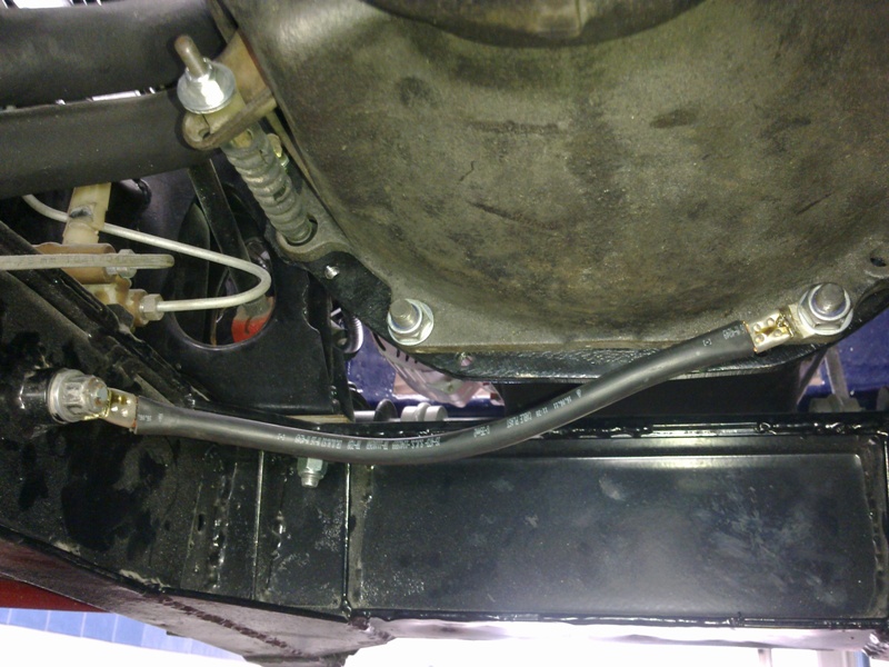

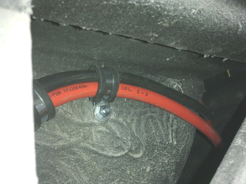

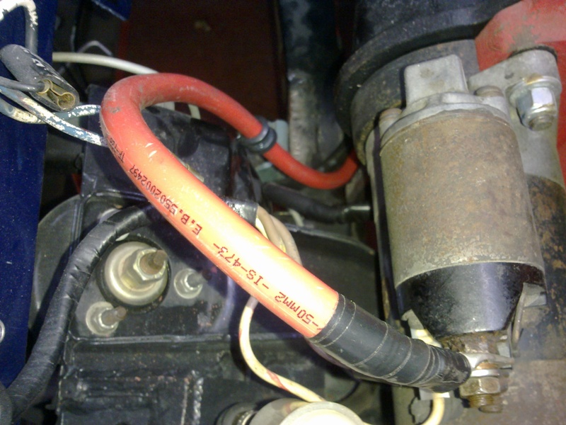

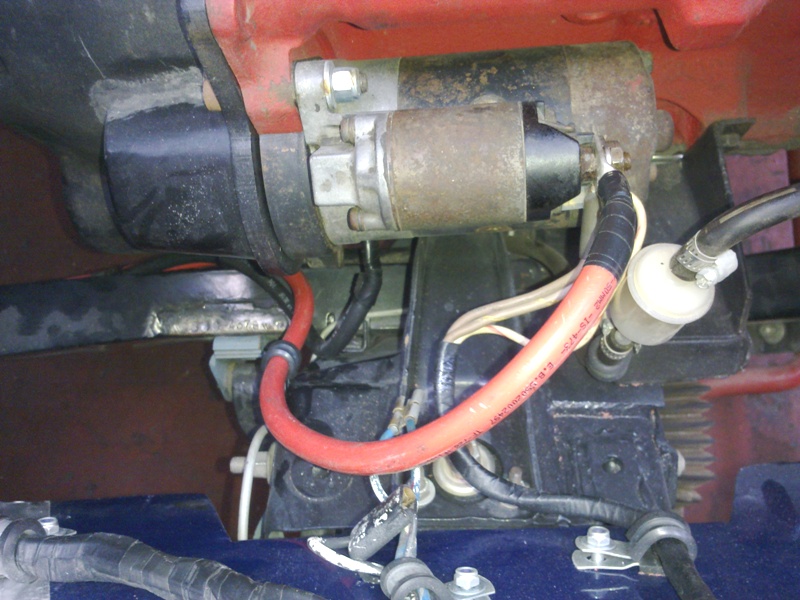

אז אחרי שסיימנו לקבע את כבלי המצבר בתחתית השלדה, הגענו לתא המנוע. כאן העניינים פשוטים. כבל המינוס מתחבר לבלוק המנוע, על בורג הסטרטר, כבל הפלוס מתחבר לנקודת הזנת המתח לסטרטר. מנקודה זו ממש יוצאת הזנת המתח הראשית למערכות החשמל השונות ומנקודה זו תצא ההזנה החדשה לממסרי האורות/מניפה/מזגן וכדומה.
אז לתמונות:
1. מנקודת ציפיה מתחת למכונית - האזור בו עולה כבל הפלוס לכיוון הסטרטר. השתמשתי באותה נקודת העיגון של צינור הבלם בכדי לחבר חבק שיקבע את הכבל למקומו.
2. נקודת ציפיה עליונה: מנקודה זו ניתן לראות את החבק למטה וכן את חיבור הכבל לסטרטר.
3. מתחת לחוט האדום העבה ניתן לראות את החוט החום הכפול המתחבר לאותה נקודה. זו ההזנת המתח הראשית למכונית. מסנן הדלק נראה ממש צמוד לכבל בנקודה זו, אבל זה ממש לא כך. ראו בתמונה הקודמת. בכל מקרה, המיקום שלו נשקל מחדש ואולי ישתנה.
4. נקודת חיבור בין המינוס המגיע למנוע לבין השלדה. אמנם מערכת החשמל מספקת חוט מינוס לכל צרכן (עקב השימוש בגוף פיבר), אבל בהמלצת החשמלאי, ביצעתי גם את זה.

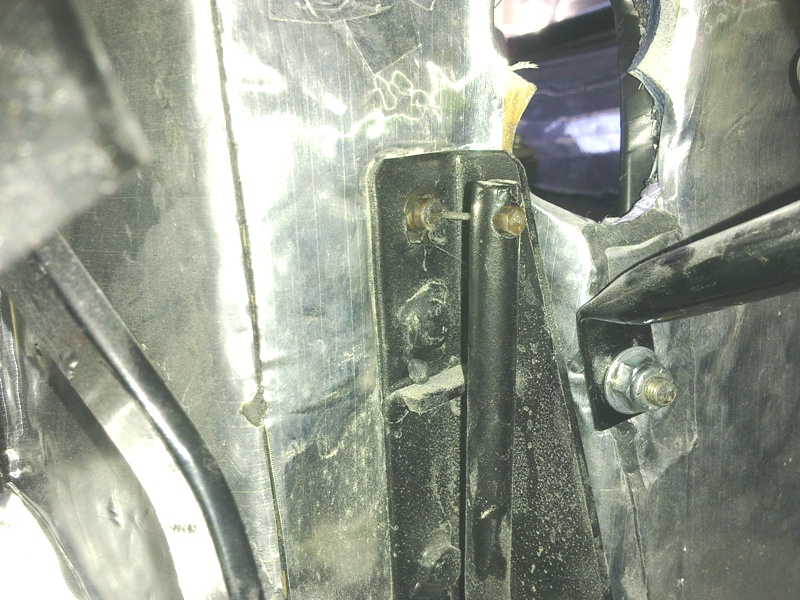

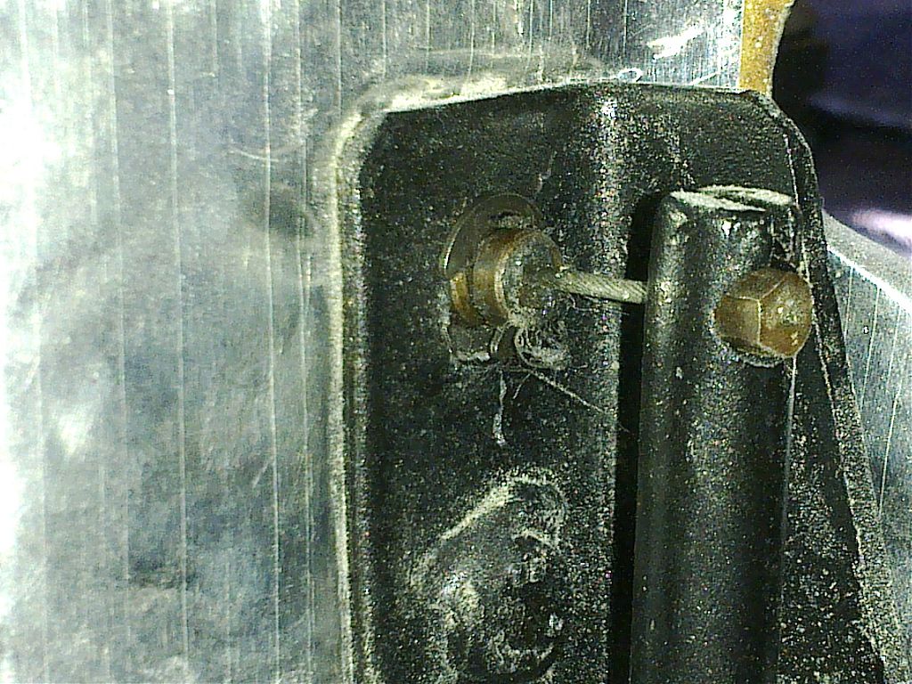

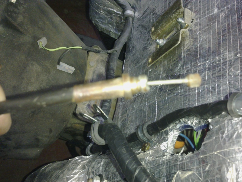

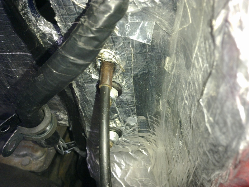

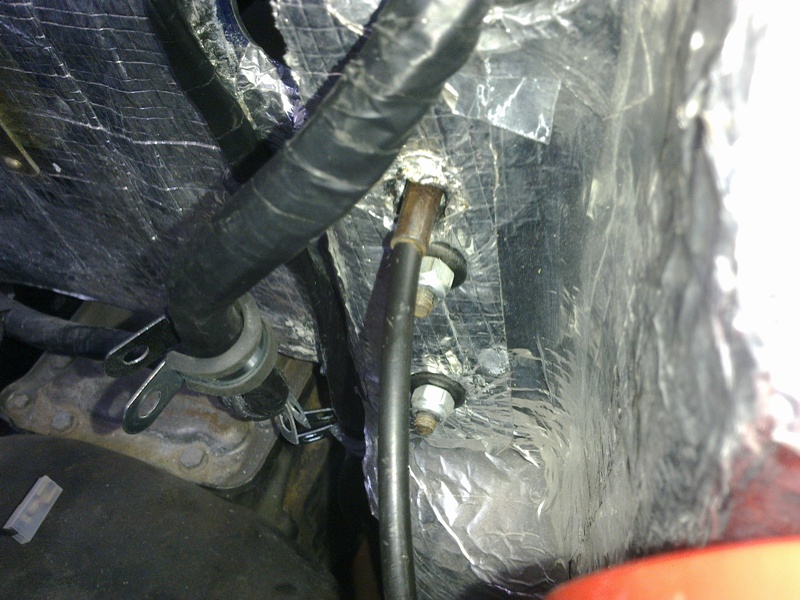

בשעתו, כאשר הרכבתי את כבל הגז, שמתי לב שבסיס הכבל לא יושב יפה על קיר האש מצד המנוע. קצת עקום. לא הייתי מייחס לזה חשיבות, אלא שהרגשתי שמהלך דוושת הגז קצת קשה בגלל עובדה זו.
קצת עזבתי את העניין אז והתעסקתי בדברים אחרים, אבל עכשיו הגיע הזמן להעניק לחלק הזה מעט תשומת לב. אחד הדברים שרציתי לעשות הוא להרחיב את הפתח לכבל בבידוד שהוספתי. חשבתי שאולי קצה הבידוד מפריע לתושבת הכבל לשבת במקומה, אז זו הפעולה הראשונה שהחלטתי לבצע.
לשם כך צריך לפרק את הכבל ממקומו. עניין פשוט ביותר. אז אחרי שהרחבתי את החור של הבידוד, שמתי לב למגרעת במוביל הכבל. מגרעת המתאימה לטבעת קפיצית שאמורה בעצם להחזיק את הכבל במקומו באופן ישר ביחס לכבל הפנימי. אולי במקור הייתה אמורה להיות טבעת כזו, אבל גם בטנדר הזה וגם בתורמת החלקים - לא הייתה טבעת כזו. אולי הייתה צריכה להיות, אבל לא הייתה. אז...
עזבו מילים, קבלו תמונות:
1. חיבור כבל הגז מצד קיר האש. קצה קשה לראות שהוא עקום, אבל אם נוגעים בו - הוא רופף למדי.
2. והנה הכבל מפורק. התמונה קצת מטושטשת, אבל שימו לב למגרעת בקצה הברזל.
3. במגרעת הזו אמורה להיכנס טבעת קפיצית - מהסוג הזה - שתמנע מהכבל להשתחרר ממקומו, אבל גם תחזיק אותו צמוד וישר ביחס לקיר אש ולכן גם ביחס לכבל הפנימי.
4. כבל הגז מחובר בחזרה למקומו. ניתן לראות את החלק המתכתי של הכבל החיצוני שנכנס לבסיס דוושת הגז. בחלק הזה אמורה להיכנס הטבעת הקפיצית.
5. והנה (צריך קצת להתאמץ בכדי לראות) הטבעת במקומה. מעגנת את הכבל במקומו.
6. ואחרון חביב - שוב הכבל מצד קיר האש. מעוגן למקומו באופן הדוק. עכשיו אופן פעולת דוושת הגז חלק, עקבי וללא קשיים.
"ג'וב דאן"! נקסט!

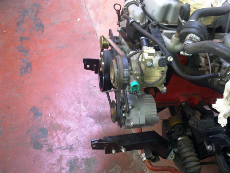

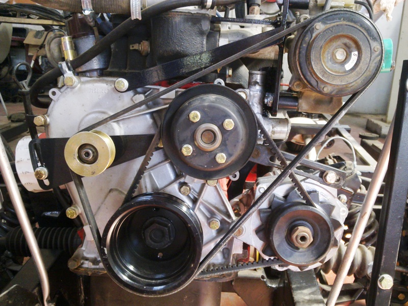

בני שלום.

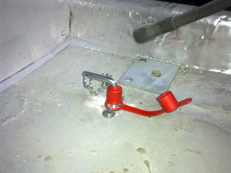

תודה על תשומת הלב והערה. אבדוק את הנושא ואתקן, במידה וצריך. בכל מקרה, גם עבור מקרים מעין אלו, התקנתי את "ברז" ניתוק המתח הראשי.
אכן, בעיית תושבות המנוע מוכרת לי, כבר שמעתי עליה בעבר, אבל יותר בהקשר של התושבת השמאלית, משום מה. המדובר, אגב, בתושבות מנוע מקוריות של הילמן אוונג'ר ולא פיתוח של רום כרמל. בכל מקרה, לעת עתה לא טיפלתי בנושא, אבל אולי בהמשך השיפוץ, אמצא את הזמן להקדיש קצת מחשבה וקצת חיזוקים לתושבות. בחזקת להקדים חיזוק לשבירה...

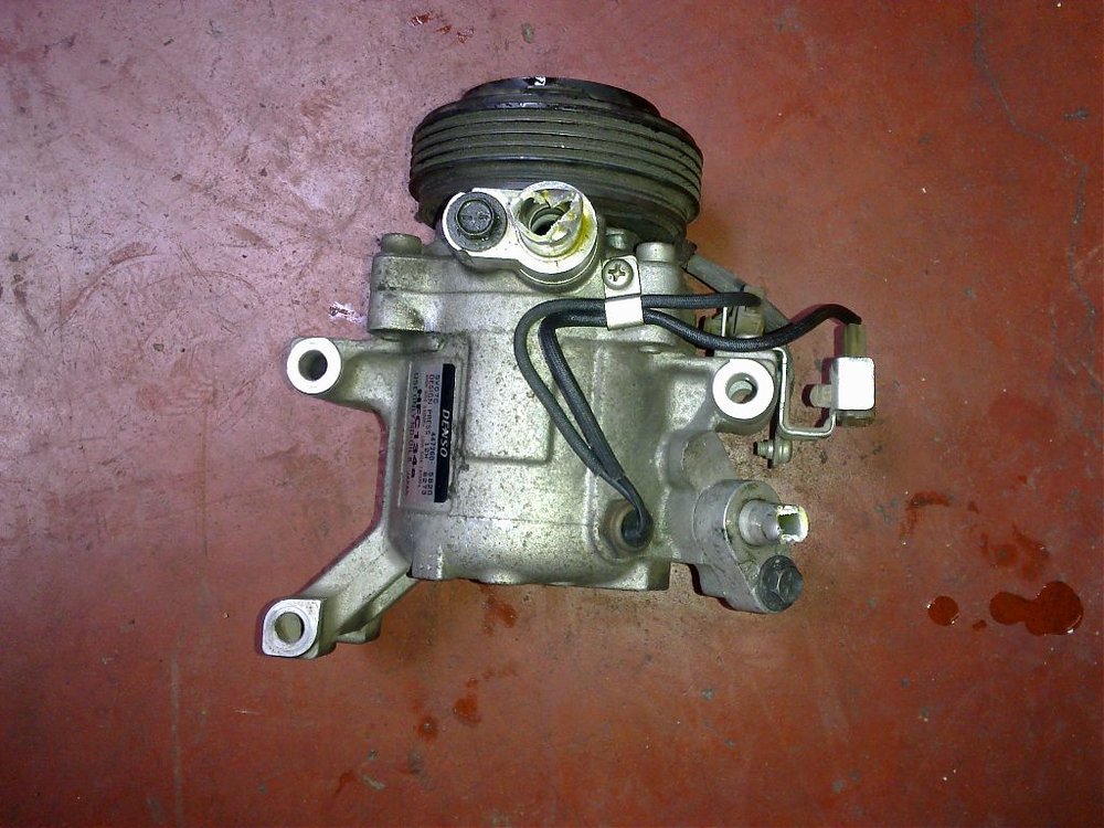

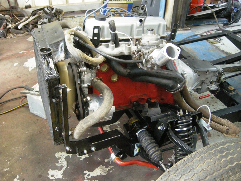

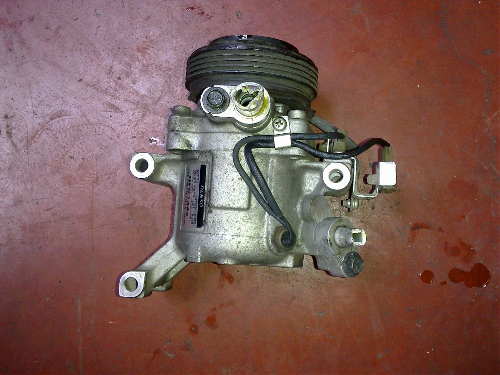

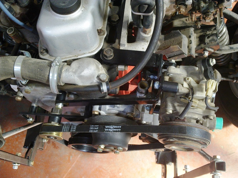

ולגבי המניפה- תודה על ההצעה. אמנם אין לי צורך בכך - כי יש לי גם את המניפה המקורית וגם את זו של המנוע מהטנדר השני. אולם בכל מקרה, מאחר שבנינו תושבת חדשה והתקנו מדחס של מזגן, אין אפשרות להשתמש במניפה המקורית, אלא אם נייצר ספייסר בינה לבין פולי משאבת המים ונרחיק אותה מעט מהמנוע. הנושא נשקל, אולם נבחרה דרך אחרת לגמרי.
פרטים נוספים - בקרוב!

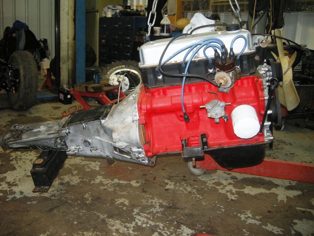

האם ידוע לך או אתה זוכר "מחלות ילדות" אחרות המוכרות לך ברום כרמל שאתה רוצה לחלוק עימנו, או סתם סיפורים מימים ימימה על המכונית הזו? (מעבר לעובדה שזה זבל של מכונית וכדומה?)
והנה זה בתמונות:
1. המנוע, המניפה ומצנן המקורי - כפי שהיה בעת ההרכבה.
2. יחידת המיזוג החדשה.
3. המדחס מורכב במקומו. ניתן לראות שהוא מעט בולט החוצה מהמנוע ולפיכך לא משאיר מקום למניפה המיכנית המקורית.
4. והנה מלפנים.
5. ומלמעלה.
6. "הברז".
7. ואותו ברז מלמטה.
8. יחידת הכוח, עוד בימים מלפני ההרכבה. המנוע כאן באמת כבד וניתן לראות בתמונה כמה דקה ועדינה למראה היא תושבת המנוע. אני מניח שבאמת צריך להקדים תרופה לשבירה ולחזק את התושבת מבעוד מועד.
