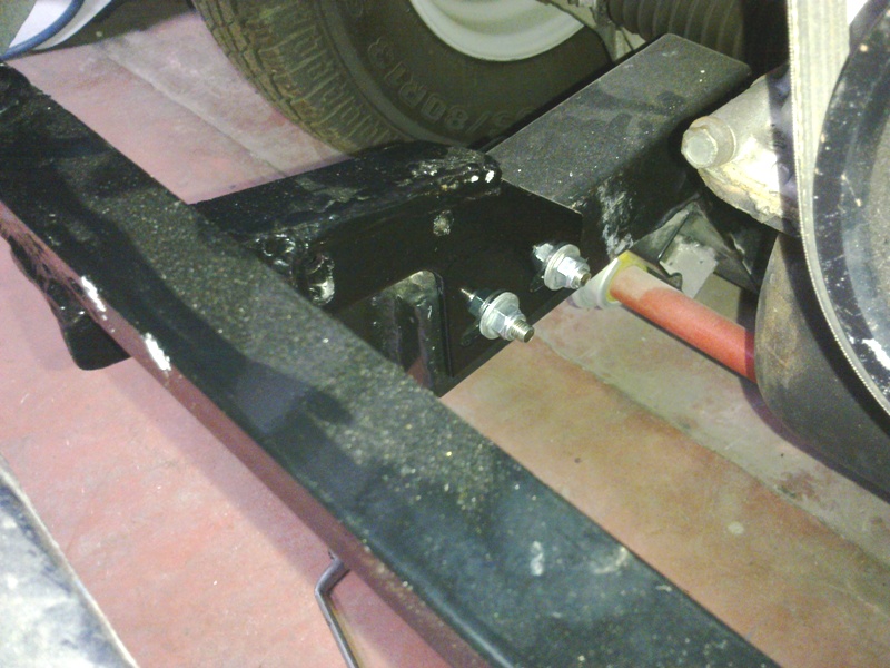

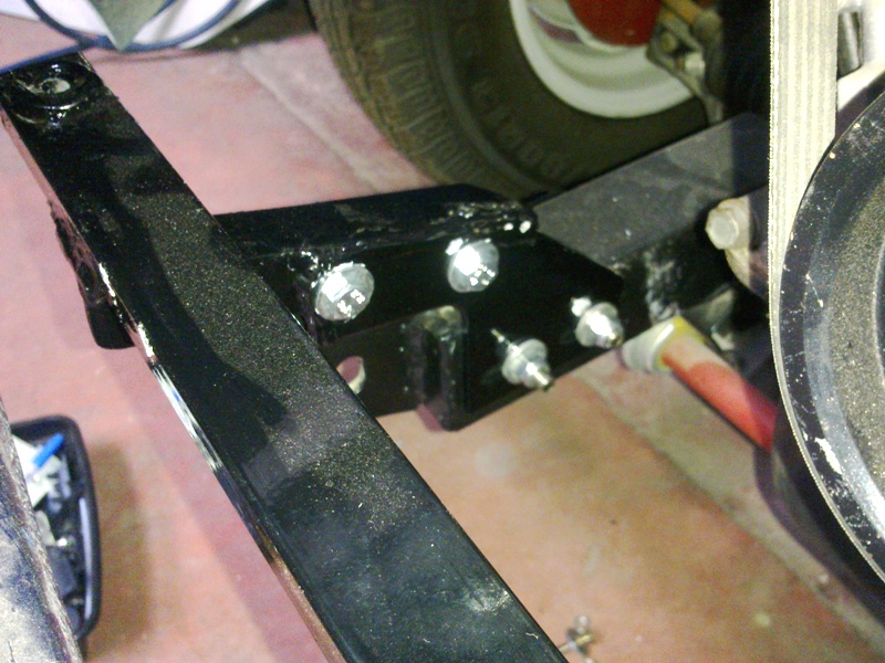

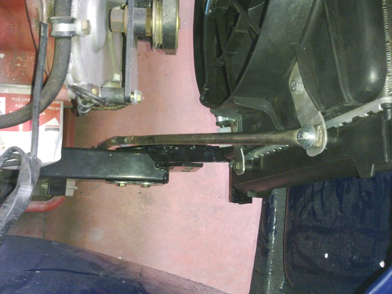

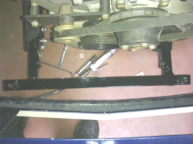

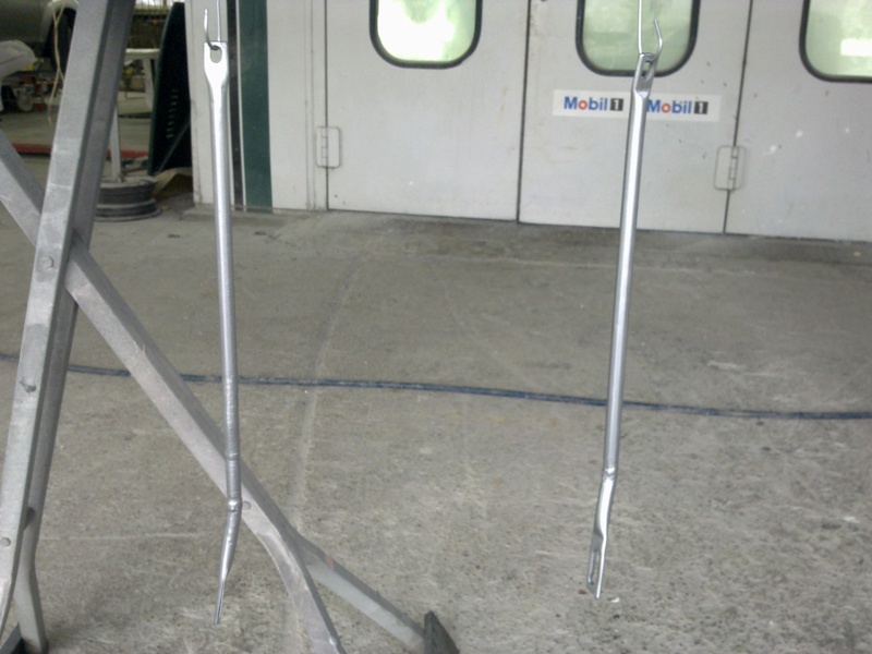

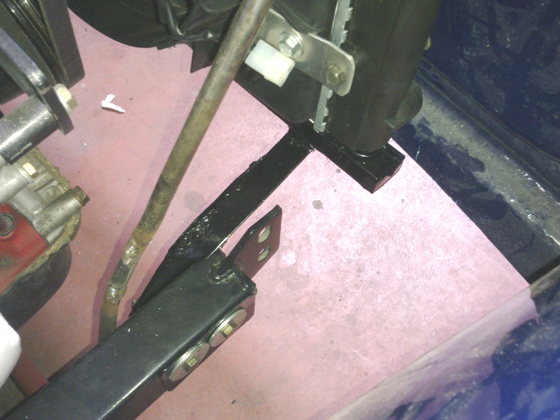

צבועה בשחור מבריק ומוכנה להתקנה סופית, עשיתי בדיוק את זה: התקנתי סופית את תושבת המצנן למקומה.
מאחר שבשעתו עשיתי פדיחות עם המיקום הראשון של התושבת, אז צריך לעשות גם התאמות של המוטות האלכסונים של המצנן.
אז הנה:
1. התושבת הצבועה והממורכזת כמו שצריך.
2. שני הברגים המחזקים את התושבת לשלדה.
3. שני הברגים הנוספים שהורכבו הם כחיזוק (על כל צרה שלא תבוא, כי המרתך לא היה משהו...) לתוספת האורך של התושבת.
4. אחרי שלב המדידות, מאריכים ומכופפים את המוט האלכסוני כנדרש. את אותו הדבר עושים עם המוט השני (נרדמתי בשמירה ושכחתי לצלם...).
5. והנה, ככה זה נראה על האוטו.
6. המוט הזה מחוזק מלמעלה למצנן.
7. ו... נותנים לצביעה.
עד שהמוטות ייתייבשו, אפשר להמשיך הלאה ולהרכיב את צינורות המים הראשיים.

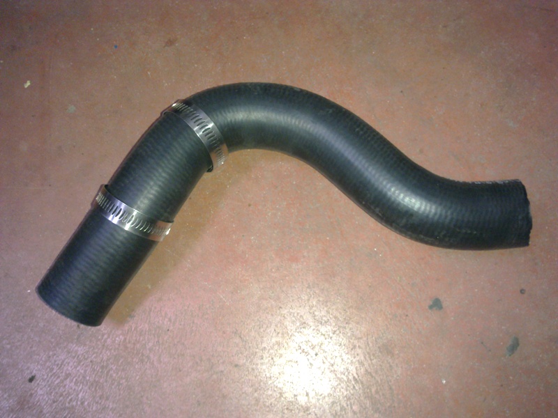

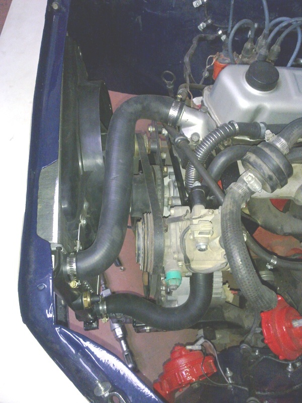

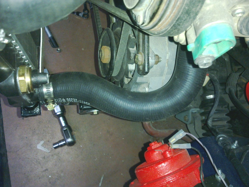

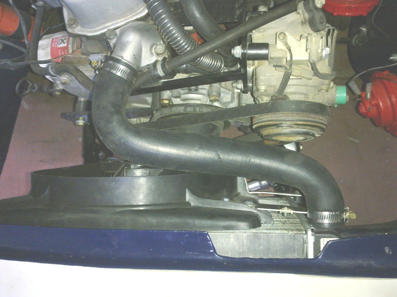

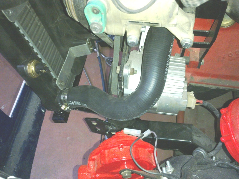

הצינורות נבחרו מבעוד מועד - לפי תצורה שפחות או יותר מתאימה והפור נפל לבסוף על... צינור מים עליון של יונדאי סונטה סונטה וצינור מים עליון של שברולט אוואו. אז מה אם שניהם מיועדים במקור לשימוש כצינור עליון. אצלי באוטו, אחד מהם יהיה צינור תחתון!
הנה:
1. אחד משני צינורות המים הנבחרים (התחתון, דווקא). בנדים חדשים כבר מורכבים, אז קדימה, לעבודה!
2. הצינור העליון מורכב ומחוזק למקומו.
3. עכשיו מגיע תורו של הצינור התחתון. שימו לב שהוא מתאים בדיוק למרווח שבין המדחס לאלטרנטור.
4. הנה, מכאן רואים את המרווח טוב יותר.
5. והנה, לסיום, התוצאה: שני צינורות המים הראשים מחוברים.
