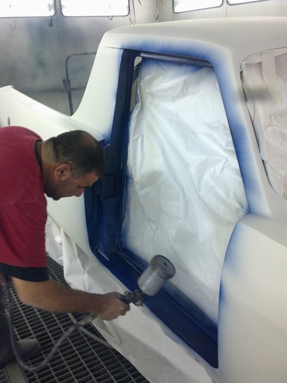

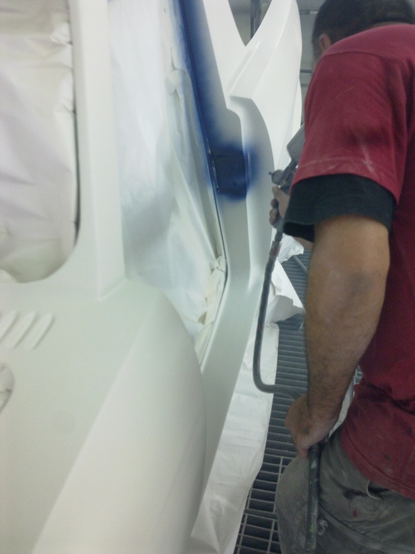

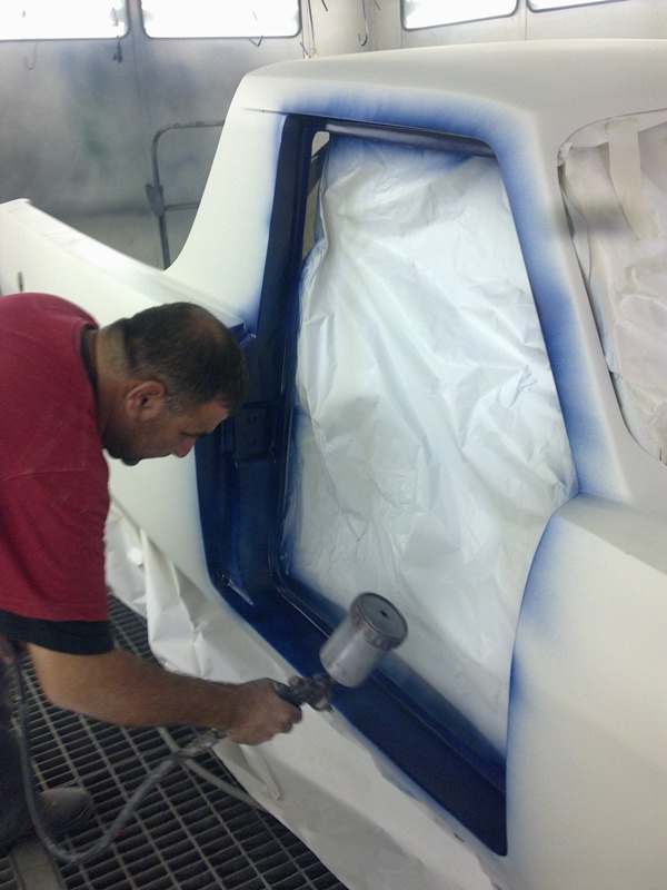

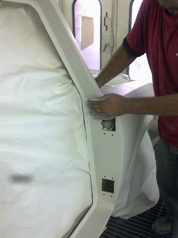

אחרי שצבע היסוד התייבש, אפשר להתחיל לשייף ולהכין את ספי הדלתות לקראת צביעה. הרעיון הוא להמשיך ולצבוע את כל החלקים הפנימיים (תא המנוע שכבר נצבע, החלקים הפנימיים של הדלתות ומכסה המנוע, וספי הדלתות, כך שאחרי ההרכבת הדלתות ומכסה המנוע, לא יהיה צריך לפתוח אותם שוב בשלב הצביעה.
אז קודם משייפים את שכבת צבע היסוד על מנת להגיע לפני שטח חלקים ככל האפשר ועכשיו אפשר להתחיל ולצבוע.
בבקשה:
