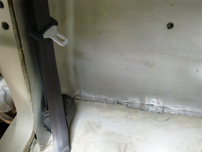

יום פנוי ראשון מזה זמן, אז משכימים-קום ומגיעים לדרך השטח מוקדם. המטרה: להדביק את בידוד "סקנן-סקין" על הקיר האחורי, לסיים את התקנת החגורות ולהרכיב את הדיפון האחורי המקורי. מאחר שהדבקת חומר הבידוד היא עבודה איטית וסיזיפית (את זה אני עוד זוכר מההדבקה של קיר האש), היה ברור לי שלא אתקדם הרבה היום. אז ברשימת המטלות להיום הסתפקתי בדברים הללו.
אמנם אפשר להתקין את הדיפון האחורי גם בלי הבידוד, אבל השיטה היא לסיים כל מטלה עד תומה ולא לשוב ולדוש בה שוב ושוב ובכלל לראות איך כל הדברים יושבים ומתלבשים שוב ומחדש האחד לשני.
הרעיון, להזכירכם, הוא להרכיב את כל פנים האוטו ולמעשה הכול כולל הכול עד למצב של אוטו נוסע (אבל בלי שמשות). לבדוק מה שצריך ולפרק שוב רק מה שצריך בשביל הריפודים.
למרות הכוונות הטובות לא סיימתי את הדבקת הבידוד. שתי סיבות מקלות: לא נשאר זמן ולא נשאר חומר... בכל מקרה, לא נשאר הרבה, כך שיכולתי לבחון את הרכבת הדיפון ומנגנון החגורות ואפילו לשים את אחד המושבים ולבדוק שהכל עובד כהלכה. אז אכן, הכל עובד כהלכה...

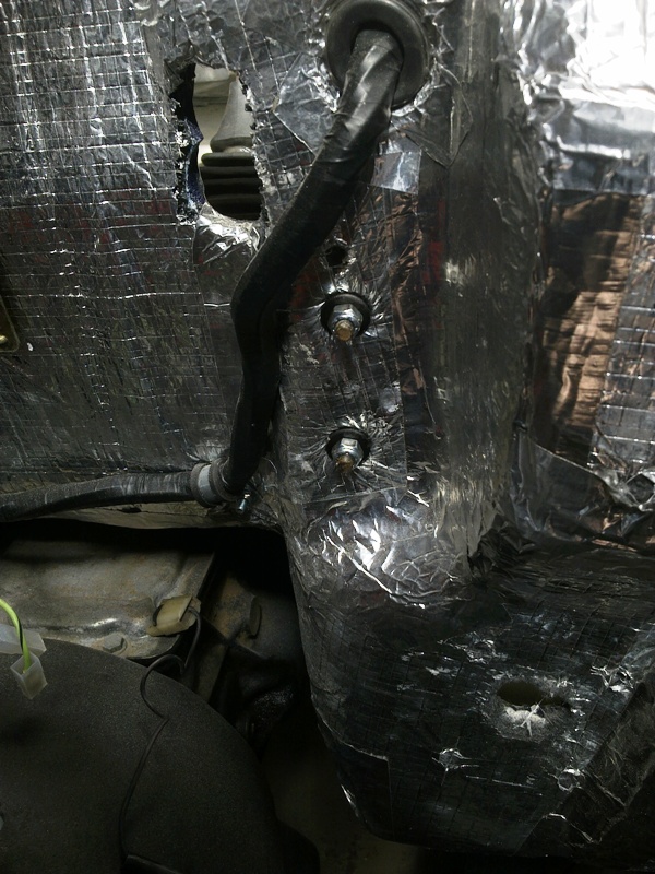

אז ככה בקטנה, לפני הסוף, בדקתי את הפקקים החדשים שהבאתי לפקקי הניקוז. הם מתאימים, אז השארתי אותם במקומם לעת עתה.
תמונות:
1. הדבקת הסקנן סקין על הדופן האחורית של תא הנוסעים.
2. הרכבת הדיפון האחורי, עוד לפני הצבע. כנראה שיצבע בצבע התחתון של המרכב.
3. התקנה של מנגנון חגורות הבטיחות.
4. הפקקים לחורי הניקוז מלפנים. אותם אוציא בעת הדבקת חומר הבידוד ואחזיר בחזרה בסיום ההדבקה.

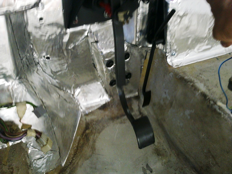

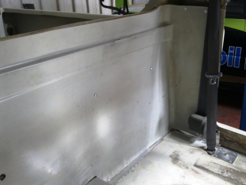

בשבועות האחרונים הואט קצב ההתקדמות, עקב חוסר זמן, אבל ממשיכים מתי שאפשר.
אחרי שסיימתי עם הבידוד של הקיר האחורי, אפשר היה להתקין מחדש את הדיפון. במקור, השתמשו בשלושה ניטים לקבע את הדיפון למקומו. לעת עתה השתמשתי בברגים ואולי גם בעתיד. נראה אחרי הריפודים.

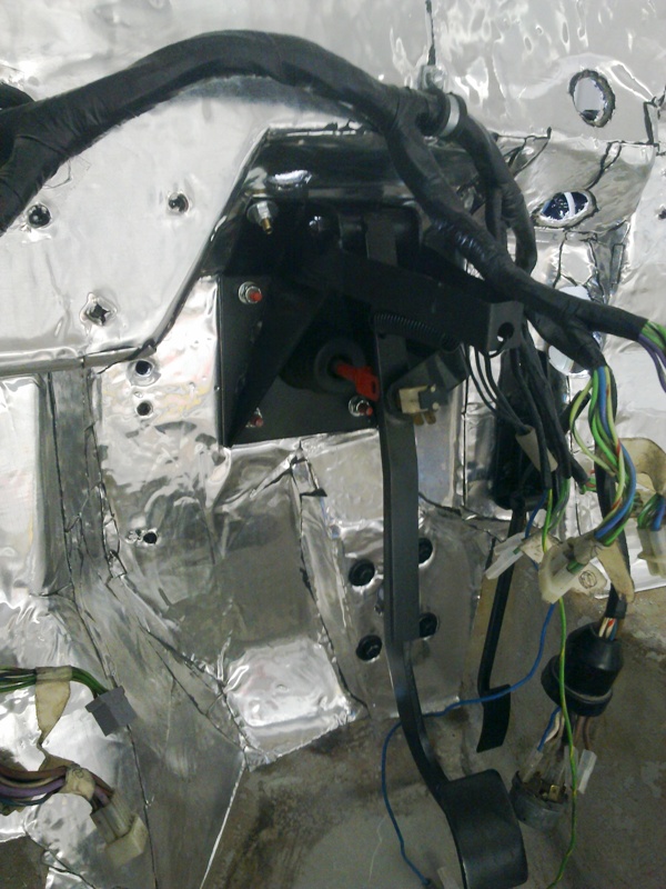

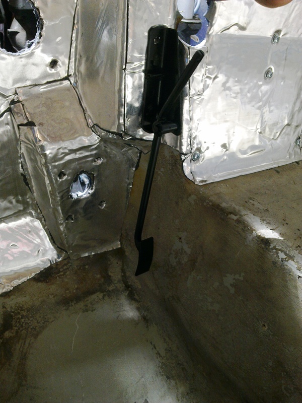

כעת אפשר היה לחזור לקיר האש ולהתחיל להרכיב מחדש את הדוושות. הראשונה - דוושת הגז ואחריה הבלם. אין ספק שעשיתי לעצמי קצת עבודה קשה בהתקנה, הרבה בגלל הבידודים משני הצדדים של קיר האש, אבל בסוף - הכל טוב.

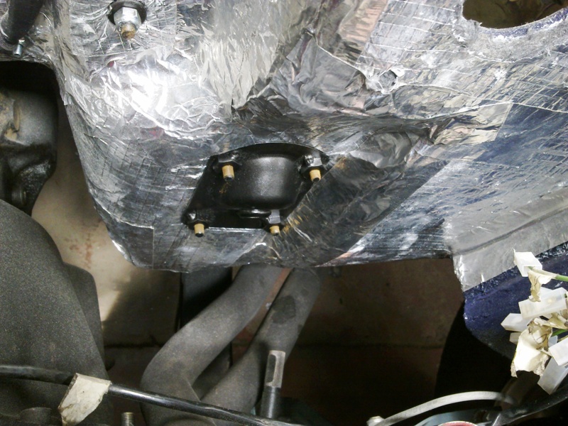

הבוסטר מתחבר יחדיו עם דוושת הבלם וגם זה בסדר הרכבה מסוים. לא סיפור, רק צריך לעשות נכון. השלב הבא הוא להרכיב את משאבת הבלם הראשית שופצה מבעוד מועד, אלא שהאומים לא היו מורכבים על הבוסטר וזה אומר שצריך לחפש אותם בשקית הברגים הישנים שירדו מהמכונית, כי אני זוכר שלא קניתי חדשים. גם אם לא אמצא את הישנים זו לא בעיה, יש אחרים בתורמת. מה שמתגלה כבעיה יותר גדולה היא שבאופן לא ברור אני לא מוצא את שני צינורות הבלם שיורדים מהמשאבה הראשית למפצל. חיפשתי בדרך השטח, חיפשתי במוסך הקודם בו הרכבתי את השלדה, חיפשתי אפילו ברכב עימו העברתי את כל החלקים - והצינורות אינם. לא נראה לי שאיבדתי אותם, אלא ששמתי אותם במקום בו הם ישמרו הכי טוב, רק שלעת עתה אני לא זוכר איפה המקום הזה... מאחר שכך, החלטתי כבר לעשות סדר בכל הקופסאות החלקים ולמיין אותם לפי "חלקים ישנים שפורקו - לא לשימוש"; "חלקים להרכבה מחודשת"; "חלקים מתורמות אחרות - לא לשימוש". לפחות עכשיו, כשאני צריך משהו, אני לא צריך לחפש אותו בכל הארגזים.
השלב הבא היה להתקין מחדש את כבל המצמד. לא סיפור גדול והיה נחמד לבצע את הכיוון הראשוני ולהיווכח שפעולת המצמד רכה ויש הפרדה. בהגיעי להתקין את כבל הגז - נתקלתי בבעיה. הכבל המקורי הלך קצת קשה ואילו הכבל מהתורמת עבר טראומה וקומבינה ישראלית גסה - כך שהוא נפסל לשימוש, למרות מבחינת תפעול הוא דווקא טוב. נחשוב על פיתרון בהמשך (יש איזו תורמת נוספת לא רחוק, אז אולי היא תזכה לביקור...), בינתיים יחזור הכבל המקורי, זאת אחרי שהוא קיבל מנת יתר של ספריי חלודה וגילה נכונות לפעולה חלקה. את הכבל טרם הרכבתי, כי אני רוצה לצבוע את הבסיס שלו תחילה, אז זה יחכה להמשך השבוע.
ולסיכום - מתקדמים, אבל לאט. בשבוע הבא אני מקווה להשלים את הרכבת הכבל גז, משאבה בלם ראשית ומקווה למצוא וגם להרכיב את הצינורות הנעדרים. אחרי זה נראה: או מוט הגה, או התקנת מערכת החשמל בתא המנוע. במקביל, אח של עודד, ישראל, סיים את תיקון מנגנון המגבים, אז יתכן שארכיב גם אותו וישראל החל לעבוד על הכנת צמת החשמל למיזוג. בימים הקרובים אעביר אליו גם את ידיות האיתות והמגבים, בכדי שיבדוק ויתקן אותם במידת הצורך.
זהו להפעם,
תמונות!
1. הדיפון האחורי במקומו.
2. ומהודק באמצעות ברגים.
3. ברגי דוושת הגז מורכבים (מתחת לצמת החשמל).
4. ודוושת הגז מהצד הנכון...
5. תושבת מוט ההגה התחתונה מורכבת למקומה.
6. דוושת הבלם תופסת את מקומה.
7. שתי הדוושות מחכות לשלישית שתיכף תגיע.

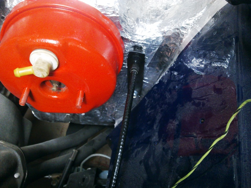

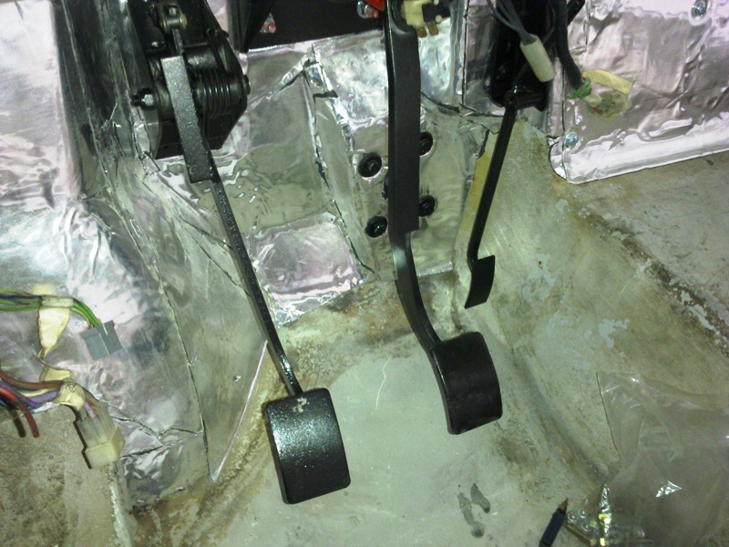

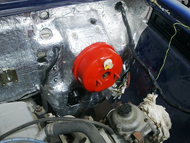

בראשונה - שלושת הדוושות חוברות להן יחדיו, ומצד המנוע: הבוסטר באדום בוהק ובתמונה השלישית והאחרונה כבל המצמד במקומו מורכב.

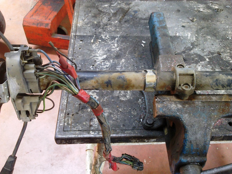

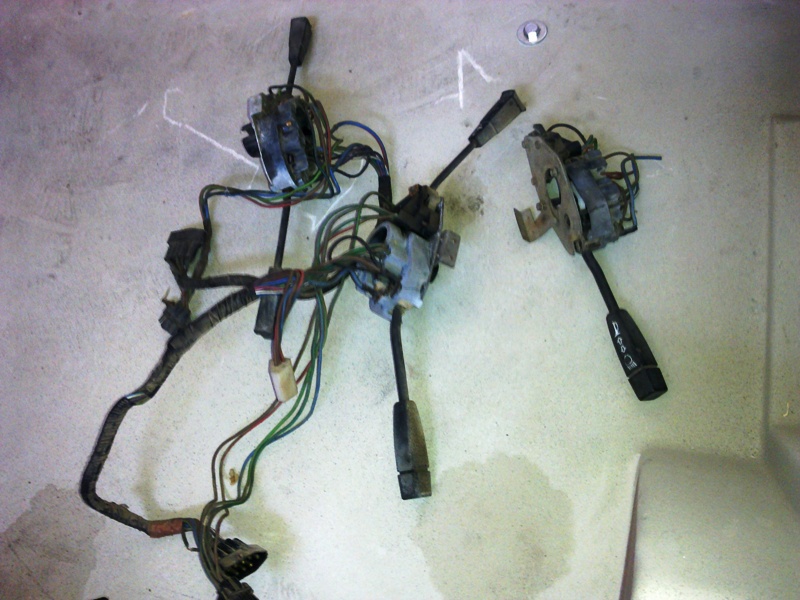

שלב זה של ההרכבה מתאפיין בהתקדמות מאוד איטית. הסיבה: כל מכלול וכל בורג העושה את דרכו חזרה למכונית נבדק, מנוקה, נצבע או מוחלף - בהתאם לצורך - ותהליכים אלו לוקחים את הזמן שלהם. הרבה זמן... מה גם שלי אישית יש פחות זמן, אז המשוואה ההפוכה הזו עובדת נגדי. לא נורא, שום דבר לא בוער.
הבוקר דווקא התחיל בטלפון משמח. ישראל התקשר לספר כי עשה ניסוי על צמת החשמל שהוא בנה ליחידת המזגן וכי הכל עובד ונראה תקין. עכשיו הוא צריך לחווט את הצמה עבור המזגן וכן לבצע את החיבורים הנדרשים לצמה הישנה. הכוונה היא לא שהצמה החדשה תקבל מתח מהישנה, אלא המערכת תעבוד, כמו שאר מערכות האוטו, רק שמתג ההתנעה על מצב ON, כמו גם התאורה הפנימית שתעבוד כאשר האורות עובדים. יהיו ממסרים שיחלקו את המתח ואת העבודה למניפה, מאווררים ושאר צרכני מתח גדולים, כך שהעומס על הצמה הישנה לא יגדל ואפילו יפחת (בוטלה מערכת האיוורור הישנה, וגם מערכת התאורה תקבל ממסרים). מאחר שגם את מערכת המגבים ישראל כבר תיקן, אז החלטתי להעמיד בפניו אתגר חדש: ידיות האיתות והמגבים. ניתן להשיג כאלו בחו"ל, אבל לא בטוח שצריך. יש לי לא פחות מאשר חמש או שש יחידות כאלו ובטוח שמכולן הוא יוכל לעשות אחת מתפקדת כמו חדשה. אז את החלק הארי של היום ביליתי בהשגת היחידות שלא היו אצלי ופירוק שני מוטות ההגה (מטינה והתורמת) על שלל החלקים שלהם, זאת על מנת להוסיף את הידיות הללו למצבור שיעבור אליו (ביחד עם הטרמוסטט המיכני שמחליף את האלקטרוני הנשלט על ידי מחשב ניהול המנוע של הטריוס - בו אני לא משתמש...) וגם בכדי להעביר בתרגולת הרגילה את חלקי הברזל של מוט ההגה: ניקוי וצביעה. לשמחתי הזמנתי מבעוד מועד את שתי הבוקסות המושתלות בתוך מוט ההגה ואשר תפקידן למנוע תנודות של המוט, כי המקוריות בנות השלושים כבר עשו את שלהם וניכר חופש במערכת. המדובר בבוקסות זהות לאלו המשמשים דגמי טריומף שונים, בעיקר הארלד וספידפייר להן מוט הגה זהה.

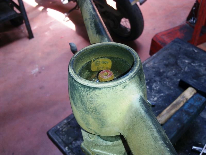

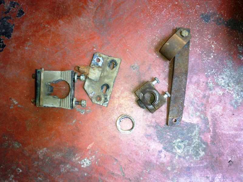

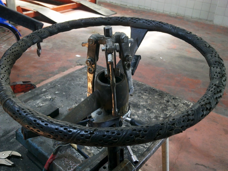

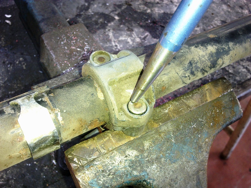

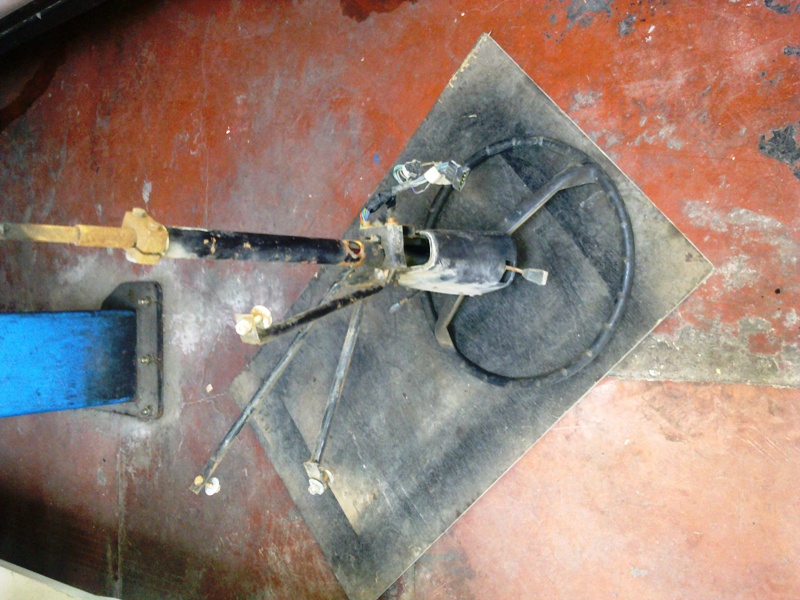

הפירוק עצמו של מוטות ההגה לא היה מסובך, רק היה צורך להתמודד עם ראשי הברגים הקטומים של הסוויץ'. המדובר בברגים שבעת החיזוק שלהם הראש שלהם ניתק ממקומו וכך קשה לפרק את המנגנון עצמו (שנועל את ההגה שאין מפתח). אפשר להשתמש בכוח ולשבור את המנגנון, אפשר להשתמש בדיסק ולחתוך אותם, אפשר גם לנסות שיטה שלישית: לפתוח אותם בעזרת מדגש ופטיש. לא תמיד זה עובד. היום כן!
מקווה ביום חמישי להיות אחרי ניקוי וצביעה ואולי-אולי להרכיב את מרכיבי מוט ההגה יחדיו ולהחזיר אותו למכונית.
ו... כרגיל, תמונות:
1. מוט ההגה על "שלל" מערכותיו מוסר מהתורמת.
2. ומיד מפורק לאלתר.
3. הסרת הברגים הקטומים באמצעות מדגש ופטיש - לפעמים זה עובד.
4. הסרת גלגל ההגה באמצעות חולץ. רלוונטי לגלגלי הגה סרבנים בני שלושים.
5. מדבקת תאריך הייצור, ככל הנראה, של גלגל ההגה.
6. חלקים שונים ממוט ההגה שינוקו ויצבעו, בהתאם לצורך.
7. שלל ידיות איתות ומגבים, מהם יעשה ישראל יחידה אחת, לתפארת רום כרמל בישראל.
