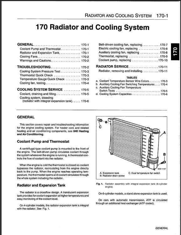

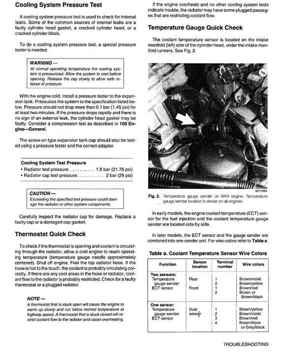

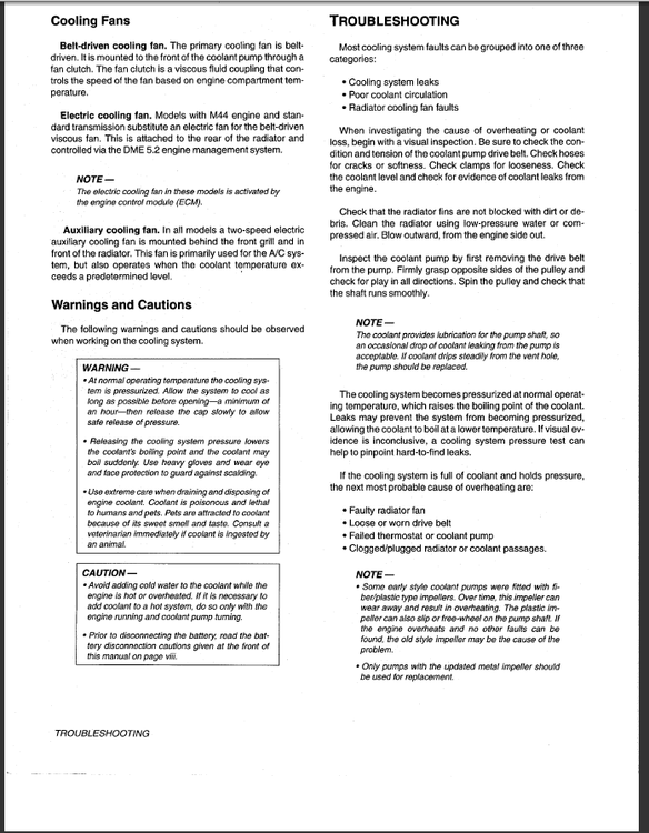

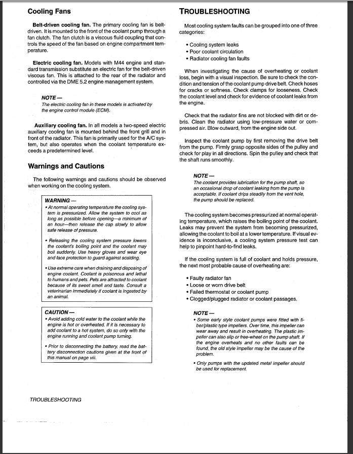

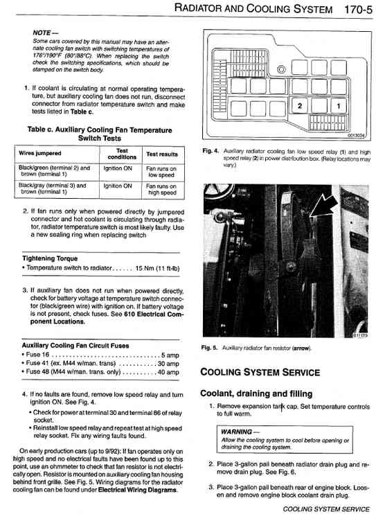

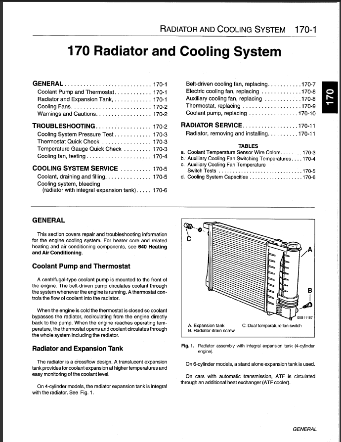

מאוד יקל עליך לעשות את העבודה אם תעשה חיפוש קל בגוגל אחרי BMW E36 electric scheme
ותוריד את התוכניות הרלוונטיות עבורך.
[הן לא

האם הריליי שאחראים על פעולת המאוורר נבדקו?
נשמע כאילו הבעיה נמצאת שם.
בדפים שצירפתי יש את כל המידע שצריך...
