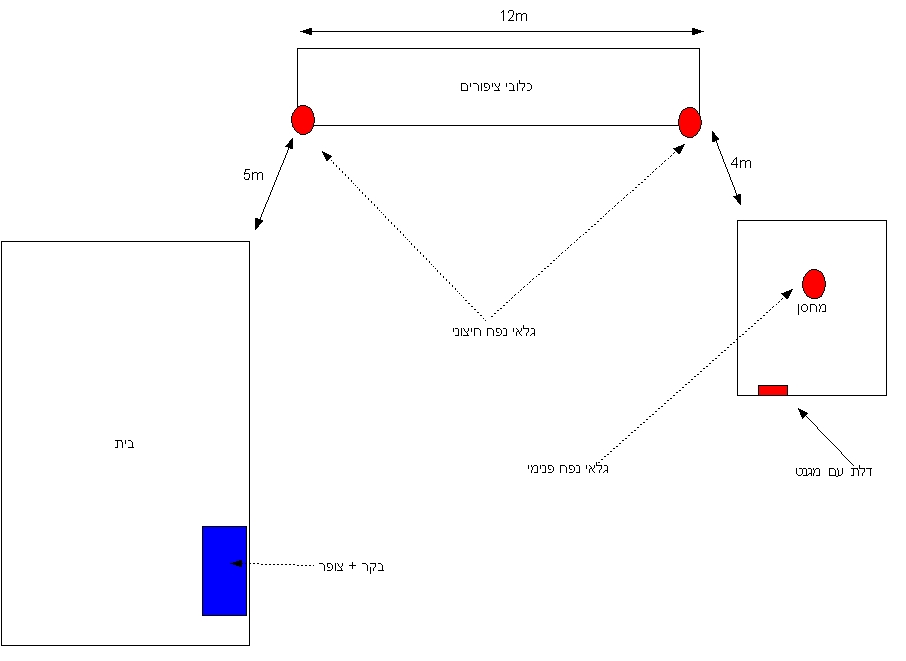

לקרוב משפחה שמתגורר בבית פרטי פורצים וגונבים מהמחסן וכלובי הציפורים שלו.
הוא ביקש את עזרתי בתכנון והתקנה...רק שאני לא מבין בזה כלום.
התכנון שלי היה 2 גלאי נפח חיצוניים (מתעלמים מבע"ח) אלחוטיים לכיסוי הגיזרה הקידמית של הכלובים (לא ניתן להגן עליהם מבפנים היות והם נורא קטנים).
למחסן, גלאי נפח פנימי + מגנט לדלת.
כל הסיפור חייב להיות אלחוטי ולהתחבר ל"מוח" שיושב בבית.
אפשר לדרוך ולנתק את האזעקה מהמוח או לחילופין ע"י שלט.
אני אשמח לקבל חוות דעת.
באיזה רכיבים להשתמש? האם יש דרכים עדיפות לביצוע? איפה כדאי לקנות? כמה אמור לעלות?
מצ"ב שרטוט.
תודה לעוזרים.
קנה אזעקה פשוטה של רכב. חבר לכניסות הגלאים כל סוג גלאי שתרצה (כמובן שחייב להתאים מבחינת אופן הפעולה). חבר ליציאות הסירנה - במקביל - עוד ממסר שמפעיל עוד כל מיני שתרצה (כמו חייגן לטלפון...) וסע לשלום.
חשוב מאד : אם כל העסק הזה חשוף לגשם וכדומה אזי חובה לזווד את הכל טוב טוב.

רשמת שאתה חושב על גלאי נפח חיצוני מתעלם מבע"ח, על איזה בע"ח מדובר? כי למרות ההצהרות, כלב בגודל בינוני (גם 20 קילו) יכול להפעיל את האזעקה אם הוא קצת ישתולל או יקפוץ. ואזעקה עם התראות שווא היא אזעקה מציקה מסורבלת ולא מועילה
אני לא ממליץ על חיישנים חיצוניים. חסיני בע"ח או לא, זה מקור לאזעקות שווא. ואזעקה שמייצרת אזעקות שווא היא אזעקה שבסוף לא מתייחסים אליה ברצינות כשהיא מופעלת (בנוסף למטרד). כמו כן, אני מעדיף חיישנים קווים ולא אלחוטיים. ואפשר להגן עליהם אפילו אם החוטים חשופים.

כפי הנראה הכיוון באמת חוטי, יותר זול!
לגבי בע"ח בחצר, יש כלב (שטיח) של 4 קילו. מלבד זה השטח מגודר.
